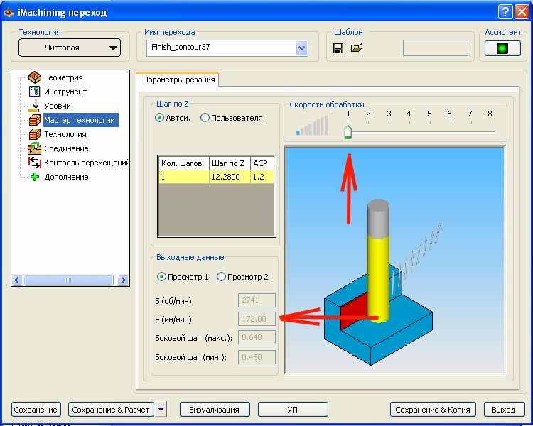

Не могу побороть несоответствие диаметров отверстий в аймашинге.
Когда делаю без аймашинга, фреза 10 мм, все отверстия правильные, оптика вставляется как влитая.
Когда делаю с помощью аймашинга, то диаметр отверстий на 0.4 мм меньше требуемого.
Уменьшил диаметр фрезы на 0.4 мм, часть отверстий (больших по размеру) получились норм, а другие (меньшие) на 0.1 меньше.
Может быть надо в аймашинге делать черновая - получистовая- чистовая, тогда размеры совпадут ? а я делаю черновая - чистовая.

У тебя же вроде контур задан был , в том файле?
Насчет диаметров, у меня тоже не получается подогнать
Можно улучшить результат , если поставить галку на компенсацию
Попробуй, вроде поточнее выходит
Я делаю так, задаю черновую и чистовую в ямашининге
Потом задаю ..по Контуру.. нужные отверстия,
точный диаметр ..ловлю.. за счёт задачи меньшего размера фрезы
В принципе таким образом сотку можно отловить.
Бывает так, что в ямашининге задаю только черновую, чистовую делаю по контуру
Ставлю нужный подход и скорость, типа смотрю по обстоятельствам

Вот ещё для меня странная штука, при минимальной скорости обработки = 1, F (мм/мин) - 179.
Это такой минимум ? У меня с таким звуком в чистовую стенку режет, как будто фреза сломается и шпиндель напрягается.
Я руками в коде исправил на 100 мм/мин и нормально, но руками долго, как бы в программе исправить эти значения ?
При 100 мм-мин стенка действительно гладкая, чистая. А 179 неровная.
В настройках инструмента задаю максимум 100 мм-мин, а он сам увеличивает.
sc11.jpg (2755 просмотров) <a class='original' href='./download/file.php?id=14580&mode=view' target=_blank>Загрузить оригинал (81.59 КБ)</a>
Сообщения: 8408
Re: SolidCAM
Тут можно попробовать так, во вкладке Idata укажи , что фреза hss
Тогда скорости будут меньше
Либо , там где задавал параметры станка и материала, задай еще станок,
но с меньшими скоростями
У меня несколько станков там задано, если деталька мелкая , то выбираю с меньшими скоростями подач
Либо не задавай чистовую аймашинингом, а задавай по контуру и ставь свои скорости и обороты
