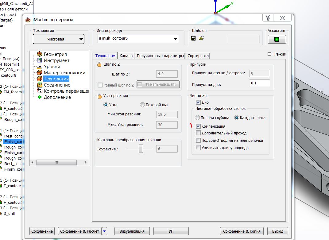

Не могу побороть несоответствие диаметров отверстий в аймашинге.
Когда делаю без аймашинга, фреза 10 мм, все отверстия правильные, оптика вставляется как влитая.
Когда делаю с помощью аймашинга, то диаметр отверстий на 0.4 мм меньше требуемого.
Уменьшил диаметр фрезы на 0.4 мм, часть отверстий (больших по размеру) получились норм, а другие (меньшие) на 0.1 меньше.
Может быть надо в аймашинге делать черновая - получистовая- чистовая, тогда размеры совпадут ? а я делаю черновая - чистовая.
Re: SolidCAM
У тебя же вроде контур задан был , в том файле?
Насчет диаметров, у меня тоже не получается подогнать
Можно улучшить результат , если поставить галку на компенсацию
Попробуй, вроде поточнее выходит
Я делаю так, задаю черновую и чистовую в ямашининге
Потом задаю ..по Контуру.. нужные отверстия,
точный диаметр ..ловлю.. за счёт задачи меньшего размера фрезы
В принципе таким образом сотку можно отловить.
Бывает так, что в ямашининге задаю только черновую, чистовую делаю по контуру
Ставлю нужный подход и скорость, типа смотрю по обстоятельствам
