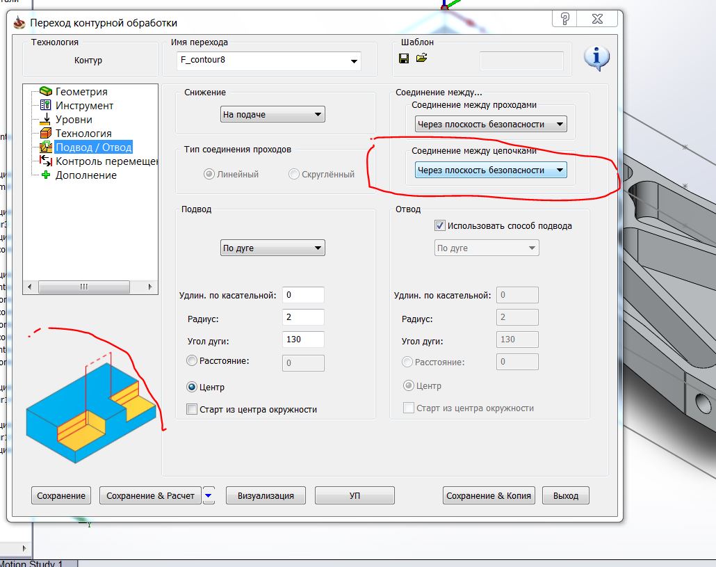

Re: SolidCAM
Вот здесь не менял переходы ?
x1.JPG (2980 просмотров) <a class='original' href='./download/file.php?id=14568&mode=view' target=_blank>Загрузить оригинал (124.47 КБ)</a>

Re: SolidCAM
У тебя же вроде контур задан был , в том файле?
Насчет диаметров, у меня тоже не получается подогнать
Можно улучшить результат , если поставить галку на компенсацию
Попробуй, вроде поточнее выходит
Я делаю так, задаю черновую и чистовую в ямашининге
Потом задаю ..по Контуру.. нужные отверстия,
точный диаметр ..ловлю.. за счёт задачи меньшего размера фрезы
В принципе таким образом сотку можно отловить.
Бывает так, что в ямашининге задаю только черновую, чистовую делаю по контуру
Ставлю нужный подход и скорость, типа смотрю по обстоятельствам

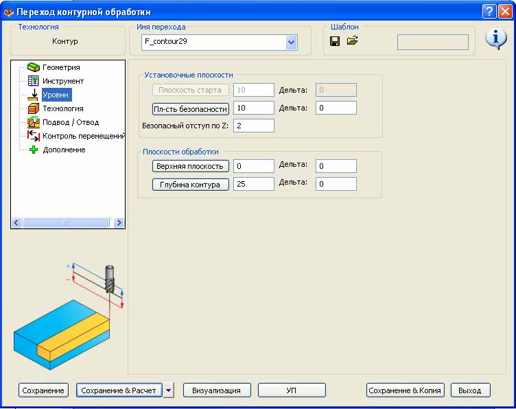

Вот ещё для меня странная штука, при минимальной скорости обработки = 1, F (мм/мин) - 179.
Это такой минимум ? У меня с таким звуком в чистовую стенку режет, как будто фреза сломается и шпиндель напрягается.
Я руками в коде исправил на 100 мм/мин и нормально, но руками долго, как бы в программе исправить эти значения ?
При 100 мм-мин стенка действительно гладкая, чистая. А 179 неровная.
В настройках инструмента задаю максимум 100 мм-мин, а он сам увеличивает.
sc11.jpg (2969 просмотров) <a class='original' href='./download/file.php?id=14580&mode=view' target=_blank>Загрузить оригинал (81.59 КБ)</a>
Re: SolidCAM
Тут можно попробовать так, во вкладке Idata укажи , что фреза hss
Тогда скорости будут меньше
Либо , там где задавал параметры станка и материала, задай еще станок,
но с меньшими скоростями
У меня несколько станков там задано, если деталька мелкая , то выбираю с меньшими скоростями подач
Либо не задавай чистовую аймашинингом, а задавай по контуру и ставь свои скорости и обороты

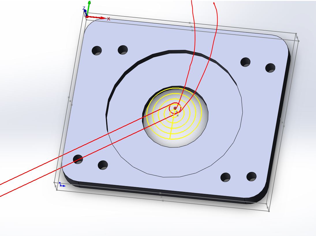

Обратил внимание на то, что когда фреза режет боком, звук тише, работа эффективнее, износ инструмента меньше, чем когда фрезой заглубляться, а потом финишно стенки отверстия проходить.
Как в сказать каму, что бы он сначала просверлил вспомагательное отверстие в центре основного чуть большего диаметра чем фреза, а потом бы спустил фрезу до упора в отверстия и стал расширять его двигаясь по спирали с увеличивающимся радиусом ?
Re: SolidCAM
Если делать заход по спирали , то нормально идёт
То по твоему запросу- делаешь сверление
Потом задаешь обработку кармана, в технологии выбираешь контурная
Потом заходишь в подвод-отвод, выбираешь вертикально
Открываешь вкладку параметры и тыркаешь мышкой на ТОчку центра отверстия
Ну и типа будет заход вертикально вниз и далее обработка по спирали
По идее должно быть так, визуализация делается , на станке не смотрел
