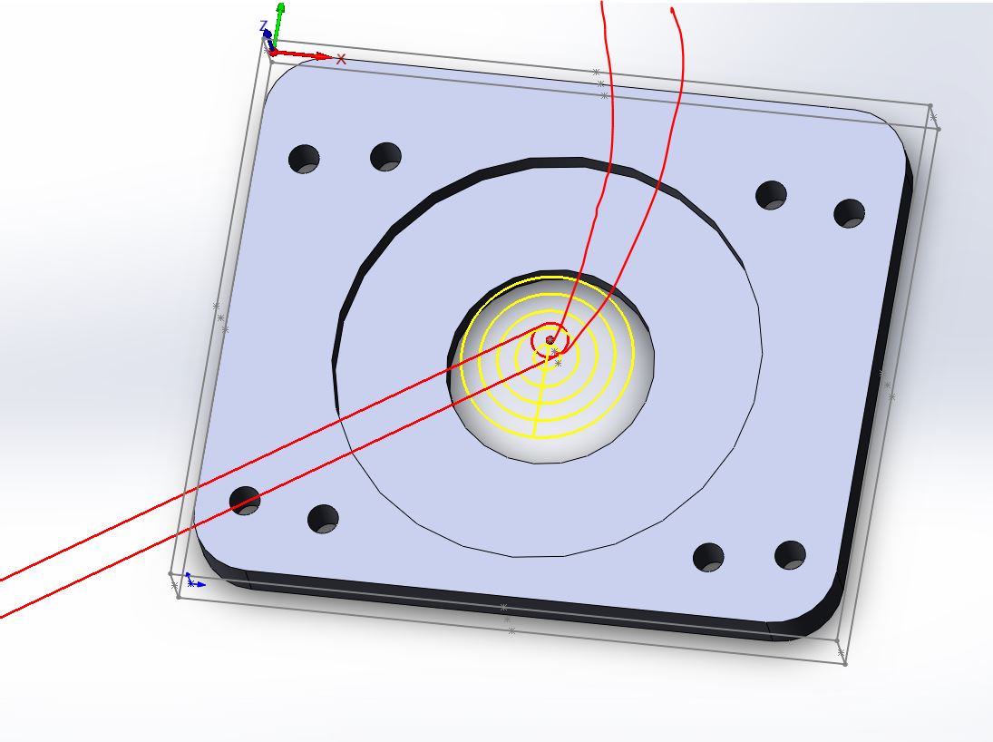

Не могу побороть несоответствие диаметров отверстий в аймашинге.
Когда делаю без аймашинга, фреза 10 мм, все отверстия правильные, оптика вставляется как влитая.
Когда делаю с помощью аймашинга, то диаметр отверстий на 0.4 мм меньше требуемого.
Уменьшил диаметр фрезы на 0.4 мм, часть отверстий (больших по размеру) получились норм, а другие (меньшие) на 0.1 меньше.
Может быть надо в аймашинге делать черновая - получистовая- чистовая, тогда размеры совпадут ? а я делаю черновая - чистовая.
Re: SolidCAM
У тебя же вроде контур задан был , в том файле?
Насчет диаметров, у меня тоже не получается подогнать
Можно улучшить результат , если поставить галку на компенсацию
Попробуй, вроде поточнее выходит
Я делаю так, задаю черновую и чистовую в ямашининге
Потом задаю ..по Контуру.. нужные отверстия,
точный диаметр ..ловлю.. за счёт задачи меньшего размера фрезы
В принципе таким образом сотку можно отловить.
Бывает так, что в ямашининге задаю только черновую, чистовую делаю по контуру
Ставлю нужный подход и скорость, типа смотрю по обстоятельствам

Вот я ещё вопрос сгенерил.
Обратил внимание на то, что когда фреза режет боком, звук тише, работа эффективнее, износ инструмента меньше, чем когда фрезой заглубляться, а потом финишно стенки отверстия проходить.
Как в сказать каму, что бы он сначала просверлил вспомагательное отверстие в центре основного чуть большего диаметра чем фреза, а потом бы спустил фрезу до упора в отверстия и стал расширять его двигаясь по спирали с увеличивающимся радиусом ?
Re: SolidCAM
Если делать заход по спирали , то нормально идёт
То по твоему запросу- делаешь сверление
Потом задаешь обработку кармана, в технологии выбираешь контурная
Потом заходишь в подвод-отвод, выбираешь вертикально
Открываешь вкладку параметры и тыркаешь мышкой на ТОчку центра отверстия
Ну и типа будет заход вертикально вниз и далее обработка по спирали
По идее должно быть так, визуализация делается , на станке не смотрел

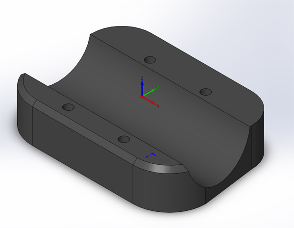

Вот потребовалось сделать полукруглый пропил округлой фрезой.
Думаю что надо 3D контур использовать или ещё какое нибудь 3Д.
Потыркался, не могу сам разобраться.
