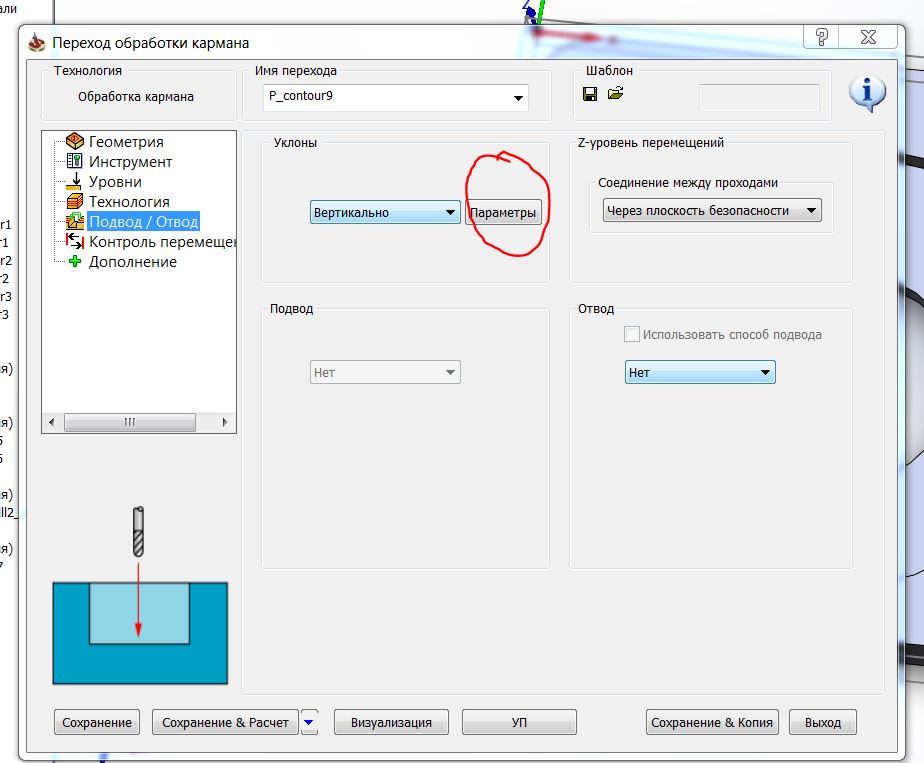

Вот я ещё вопрос сгенерил.
Обратил внимание на то, что когда фреза режет боком, звук тише, работа эффективнее, износ инструмента меньше, чем когда фрезой заглубляться, а потом финишно стенки отверстия проходить.
Как в сказать каму, что бы он сначала просверлил вспомагательное отверстие в центре основного чуть большего диаметра чем фреза, а потом бы спустил фрезу до упора в отверстия и стал расширять его двигаясь по спирали с увеличивающимся радиусом ?
Re: SolidCAM
Если делать заход по спирали , то нормально идёт
То по твоему запросу- делаешь сверление
Потом задаешь обработку кармана, в технологии выбираешь контурная
Потом заходишь в подвод-отвод, выбираешь вертикально
Открываешь вкладку параметры и тыркаешь мышкой на ТОчку центра отверстия
Ну и типа будет заход вертикально вниз и далее обработка по спирали
По идее должно быть так, визуализация делается , на станке не смотрел
