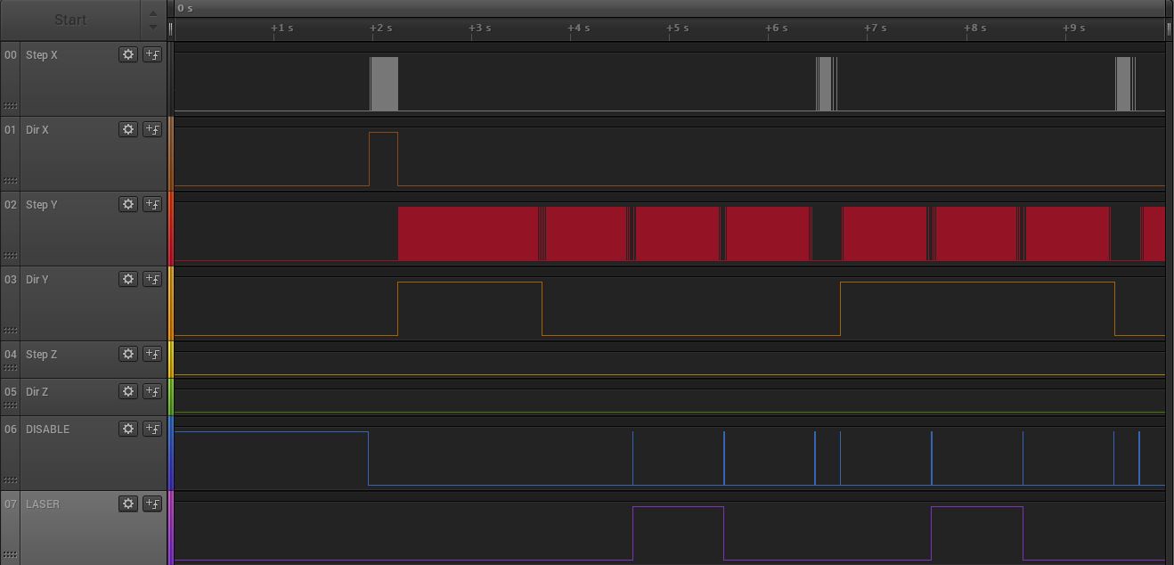

В программах Mach3, LinuxCNC и прочих NC_Planet, сигнал ENABLE подается на ШД станка с момента инициализации станка и снимается только по команде E-Stop. Это немного напрягает, т.к. ШД станка постоянно находятся под напряжением. Но это оправдано тем, что после установки домашней позиции, положение исполнительного механизма известно контроллеру до каждого микрошага.
В Grbl 1.1 ШД включаются при необходимости ручного перемещения, а отключаются после него. Либо включаются при старте УП и отключаются по её окончании. Я так считал до вчерашнего дня...
Pens писал(а): ↑ STEPPERS_DISSABLE_BIT. И он используется при каждой инициализации шагов
Спасибо, что потрудились изучить код. А что такое инициализация шага?
Я выложил простой тестовый файл
В нем УП, где лазер "закрашивает" полоску растровым методом. И похоже на каждом развороте "растрового луча" приходит импульс Enable/Disable

Ну что, результаты интересные даже у Grbl 1.1 и Arduino Nano
Диаграмма сигналов Grbl 1.1 &quot;растровый тест&quot; (854 просмотра) <a class='original' href='./download/file.php?id=208925&mode=view' target=_blank>Загрузить оригинал (81.6 КБ)</a>
Диаграмма сигналов Grbl 1.1 "растровый тест"
Диаграмма сигналов Grbl 1.1 &quot;растровый тест&quot;<br />Длительность сигнала Disable около 4 мс. (854 просмотра) <a class='original' href='./download/file.php?id=208926&mode=view' target=_blank>Загрузить оригинал (115.63 КБ)</a>
Это значит, что периодически со всех ШД снимается ток на 4 мс?

Курдль писал(а): ↑31 авг 2023, 12:43 Это значит, что периодически со всех ШД снимается ток на 4 мс?
Тут можно только гадать. В порядке идиотизма можно предположить, что это процессы при переключении режима порта. Можно попробовать проверить нет ли аналогичных синхронных выбросов на других выводах Port B. Типа с 9 по 13. Нужно будет только отключить концевики и повесить резистор 4,7 кОм на землю. Или использовать контакты управления шпинделем.

Pens писал(а): ↑ Можно попробовать проверить нет ли аналогичных синхронных выбросов на других выводах Port B. Типа с 9 по 13.
На диаграммах 1 и 2 есть дорожка "Лазер" (снизу). Это пин 13 того же порта.
А на GRBL MEGA 5X сигналы DirX, StepX, DisableX на пинах А0, А1 и А2 соответственно.
Кстати, проверил синхронизацию сигналов DisableX и DisableY для МЕГИ - они идентичны.
В общем, маловероятно, что это какие-то аппаратные фокусы или наводки. Скорее всего что-то действительно в прошивке.
Для устройства с тактовой частотой 16МГц повторяющиеся импульсы одинаковой длительности в 5 мс вряд ли похожи на случайную помеху.
Я пожалуй отдельную тему открою - интересно, что мега-гуру об этом думают ;)
