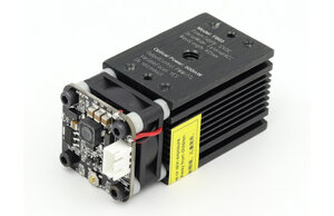

Видели по моим постам, что я тибидохаюсь с лазерными модулями? Решил сделать кастомный, заказал самый крутой диод BDR-209DBK на eBay (давно еще) у популярного в узких кругах поставщика этих диодов, присоединил со всеми предосторожностями и... фиг! Диод оказался паленый. Подумал, что поставщику никто не мешает поставлять горелые диоды - ведь все равно можно свалить на покупателя вину за его порчу. Ладно, заказал BDR-209DBK у какого попало поставщика с Али (а кто проверит, что это вообще 2009-й?). Но т.к. срок поджимает, а какой диод приедет неизвестно, заказал еще и модуль 500мВт/405Нм. Причем на странице товара указано "...с TTL ШИМ-управлением".
Приехал модуль без TTL. Тычу в нос продавцу фоточку: торчат из модуля 2 провода (точнее стандартный коаксиальный разъем). Спрашиваю, как мыслимо по 2-м проводам управлять лазером, который имеет Vcc = 12В с помощью TTL? отвечает, что запросто! В общем, отсудил половину цены. Хотите лазер за полцены? Тот товар еще продается и описание никто не сменил :hehehe:

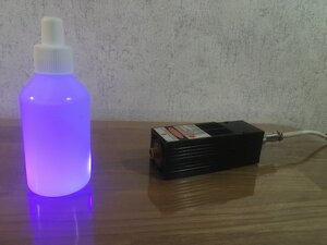

Наконец-то завершил проект-долгострой кастомного лазерного модуля.
Возможно, желаемых результатов не достиг, но и пусть с ним.
Не могу определить результат, т.к. нечем замерить оптическую мощность лазера.
Была надежда, что крутой диод сам себя проявит, но факт, что это тот самый диод, также под сомнением.
Однако лазер работает, управляется станком, как задумано и с возложенной функцией справляется (художественная гравировка по дереву).
Испытания кастомного лазерного модуля (920 просмотров) <a class='original' href='./download/file.php?id=208747&mode=view' target=_blank>Загрузить оригинал (192.66 КБ)</a>

Для сравнения со стандартным модулем 405нм/500мВт без TTL (920 просмотров) <a class='original' href='./download/file.php?id=208748&mode=view' target=_blank>Загрузить оригинал (270.58 КБ)</a>

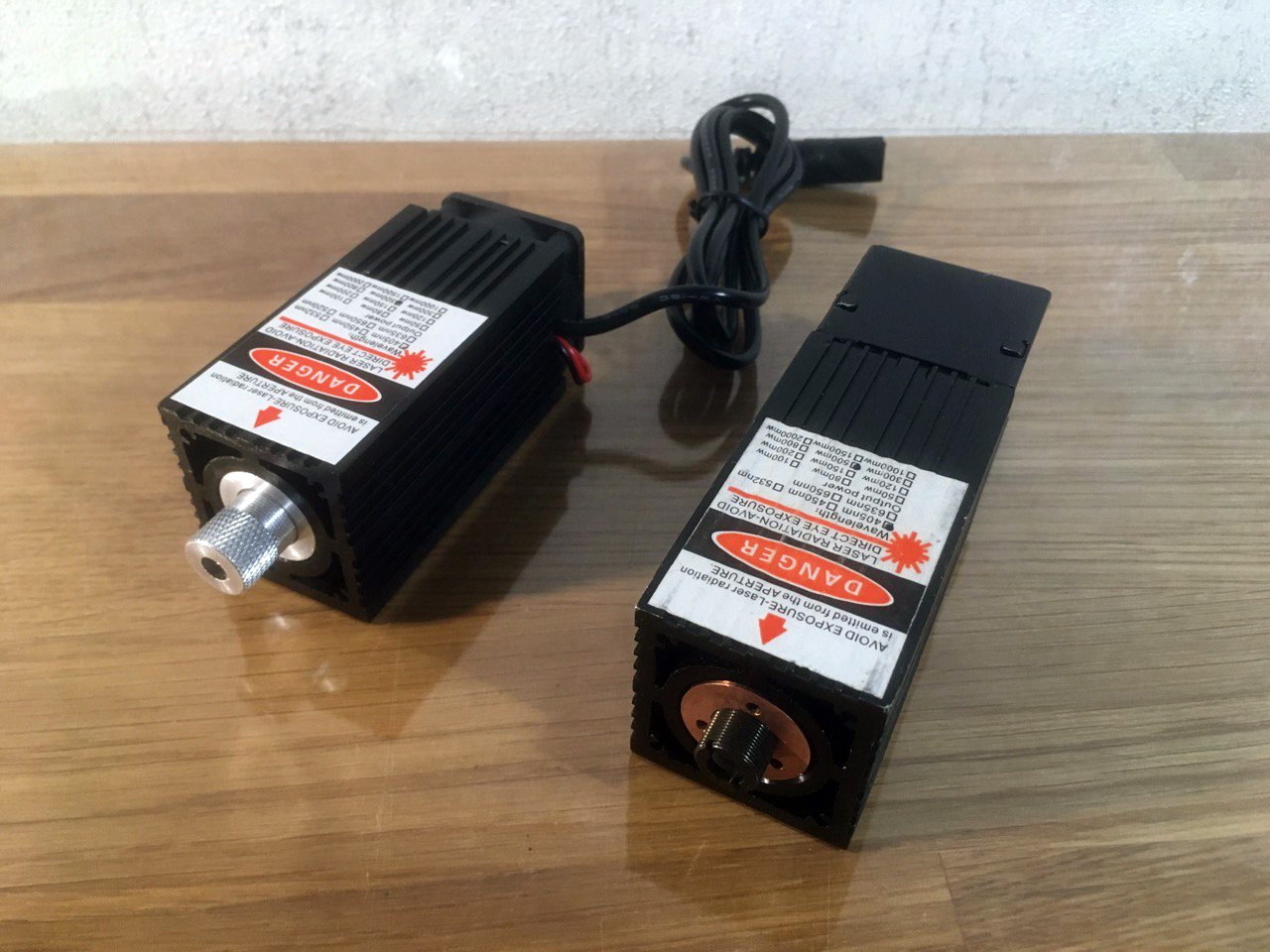

Типовой лазерный модуль с TTL. (920 просмотров) <a class='original' href='./download/file.php?id=208749&mode=view' target=_blank>Загрузить оригинал (236.52 КБ)</a>

А в чём тайный смысл в таком количестве возни, со слабым светодиодным модулем, который способен только на гравировку? Вроде они сейчас есть довольно мощные, фанеру насквозь режут.

13Dmitriy писал(а): ↑ А в чём тайный смысл в таком количестве возни, со слабым светодиодным модулем, который способен только на гравировку? Вроде они сейчас есть довольно мощные, фанеру насквозь режут.
Ну, замысел был сделать нечто, превосходящее стандартные одномодовые 405нм лазеры по мощности и сроку службы.
Все модули мощнее 500мВт имеют длину волны 450нМ и значительно более широкий выходящий пучок.
Их как не фокусируй (кроме дооргущих коллиматоров), пятно по одному измерению чуть ли не 1мм.
Для работ по фоточувствительным материалам для печатных плат такие не подходят.
Резать фанеру лазером в домашних условиях не представляется возможным. Дым и всё такое.
Качественно её сине-фиолетовым лазером не разрежешь (только с убого обугленными краями).
К тому же, лазер с электрической мощностью 10Вт и больше, уже требует воздушка не из под кулера, а из под компрессора.
