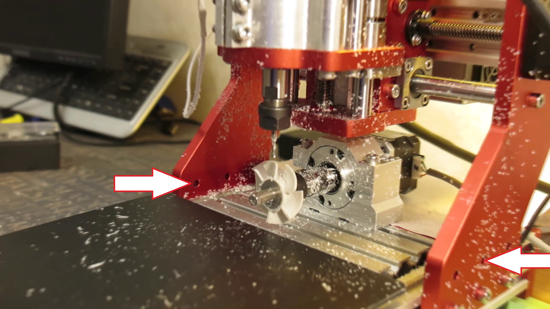

sinkacnc писал(а): ↑ очень хотелось бы увеличить рабочую зону хотябы до 150х100х50
Ну, я увеличил до 170х120х40.
А когда понадобилось поработать 4-й осью, поднял еще на 20 мм.

sinkacnc писал(а): ↑ Нет там 40.
Если брать только ход от верхней до нижней точки Z, то нет. Но мне этого и не надо. На этом станке не выточишь ничего, высотой 40 мм.
Даже тупо не вставишь фрезу с режущей кромкой 40 мм.
Для меня главное - чтобы деталь под шпиндель с фрезой помещалась. А для этого достаточно иметь регулируемый вылет шпинделя по высоте.

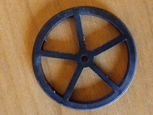

А у нас пока всё проще. На принтере печатается пробка с известным центром, типа такой:
IMG_20230827_165236.jpg (1221 просмотр) <a class='original' href='./download/file.php?id=208895&mode=view' target=_blank>Загрузить оригинал (709.57 КБ)</a>
ну а дальше понятно, зажимется сверло по диаметру центрального отверстия, и на глазок.

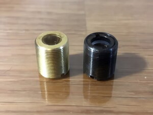

Вопрос про лазеры.
Точнее про оптику к оптикам, которые (я уверен) ;) присутствуют среди нас.
Имею 2 коллиматора: однолинзовый (желтый) и трехлинзовый (черный).
lenz.jpg (1210 просмотров) <a class='original' href='./download/file.php?id=208897&mode=view' target=_blank>Загрузить оригинал (79.53 КБ)</a>
При настройке фокуса лазера они ведут себя диаметрально противоположно.
Однолинзовый при его приближении к источнику увеличивает расстояние фокусировки лазерного модуля, а трехлинзовый - уменьшает.
О чем это говорит с качественной и количественной точки зрения?

Курдль писал(а): ↑27 авг 2023, 20:48 Имею 2 коллиматора: однолинзовый (желтый) и трехлинзовый (черный).

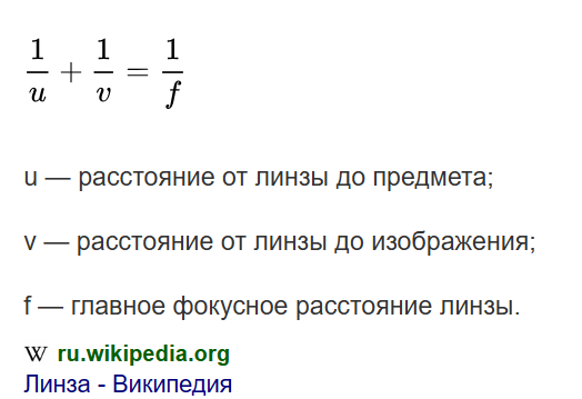

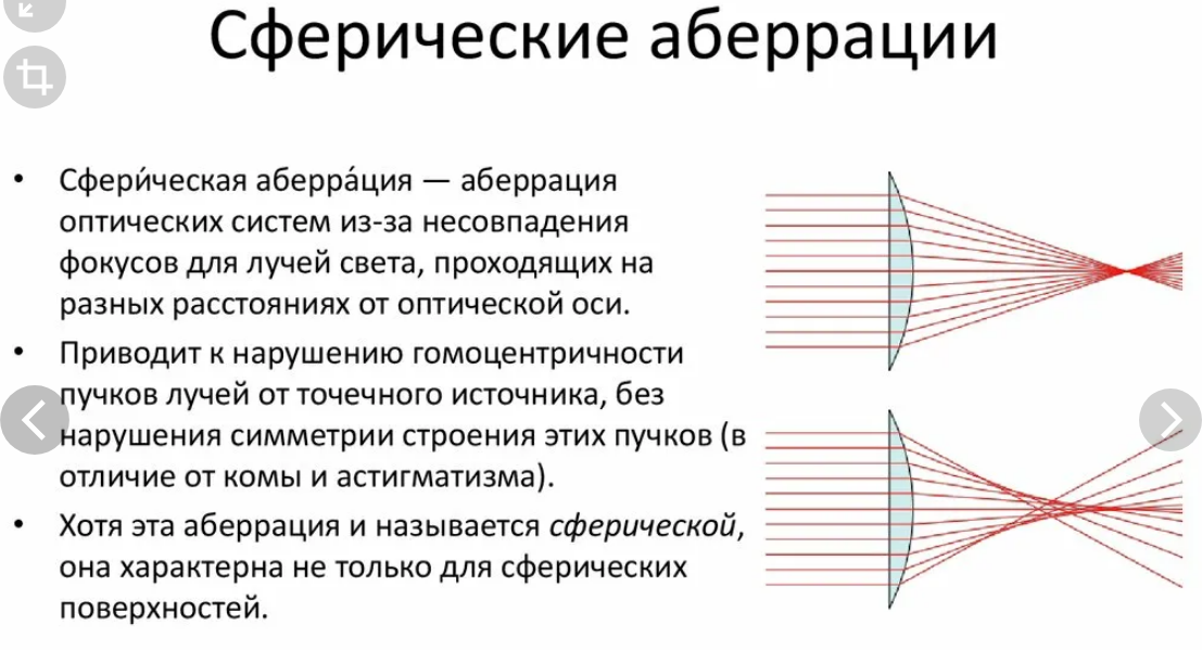

Начнем с того, что если это действительно КОЛЛИМАТОРЫ, то они не предназначены для фокусировки! Задача коллиматора, - это получение на выходе коллимированного пучка, т.е. пучка сфокусированного в бесконечности. Любое другое использование их является нерасчетным.
Любой однолинзовый объектив подчиняется формуле тонкой линзы (тут вариантов нет):
тонкая линза.png (1176 просмотров) <a class='original' href='./download/file.php?id=208910&mode=view' target=_blank>Загрузить оригинал (25.82 КБ)</a>
Но для однолинзовых объективов характерна сферическая аберрация (т.е. множественность фокусов):
сферическая аберрация.png (1176 просмотров) <a class='original' href='./download/file.php?id=208911&mode=view' target=_blank>Загрузить оригинал (448.04 КБ)</a>
, которая не позволяет сфокусировать всю энергию в пятно близкого к дифракционному размеру. Поэтому разрабатываются многолинзовые объективы. Принцип простой: аберрации одной линзы компенсируются (по возможности) аберрациями другой (равными по величине, но противоположными по знаку). Но такая компенсация возможна только в чрезвычайно узком диапазоне условий использования и как себя поведет объектив при выходе за их пределы, можно выяснить только имея оптическую схему объектива (профили поверхностей линз и расстояний между ними), типы использованных стекол (нужна зависимость коэффициента преломления от длины волны излучения), диапазон рабочих расстояний до лазера и до объекта фокусировки. Т.е. что-то оценить можно только имея полную математическую модель объектива. Либо необходимо экспериментальным путем подбирать параметры для конкретного случая. Но отклонение от предыдущего случая уже потребует новых экспериментальных исследований, т.к. полученные ранее результаты не дадут возможности сделать адекватное предсказание.

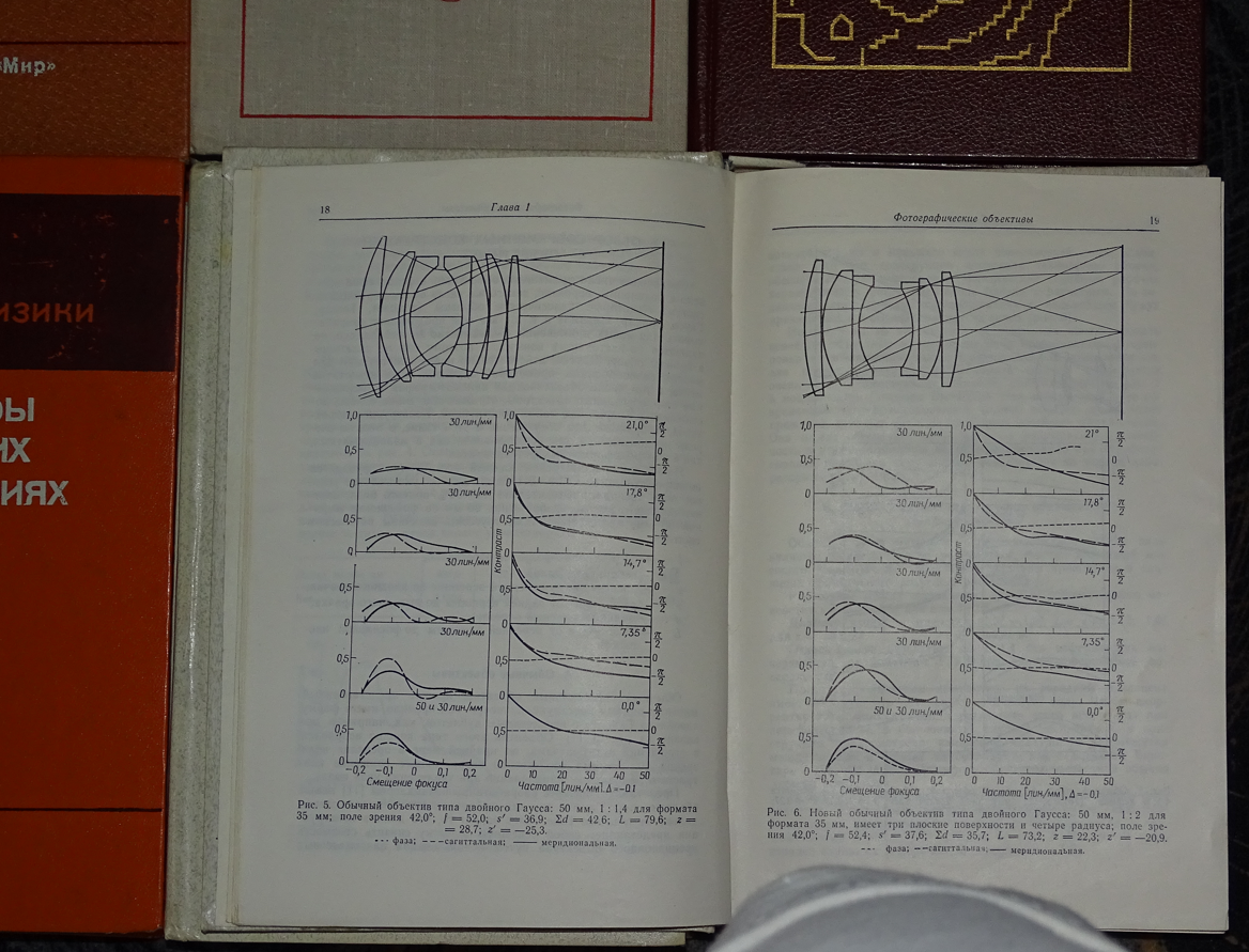

Если Вам удастся найти такую формулу, буду благодарен, если просветите. Если начнете разбираться с этим вопросом, то могу порекомендовать начать со следующих книг:
книги по оптике.png (1124 просмотра) <a class='original' href='./download/file.php?id=208913&mode=view' target=_blank>Загрузить оригинал (2.67 МБ)</a>
Даже могу подсказать где искать различие. Для проектирования обычных оптических систем в основном используется геометрическая оптика и расчет сводится к тупому просчету прохождения луча через систему линз, типа (просто пример):
геометрическая оптика.png (1124 просмотра) <a class='original' href='./download/file.php?id=208916&mode=view' target=_blank>Загрузить оригинал (1.96 МБ)</a>

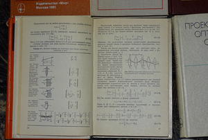

, то в расчете лазерных систем оперируют в основном гауссовыми пучками. Просто в силу того, что по закону больших чисел все вносимые в оптическую систему искажения и дифракция будут стремиться привести пучок к гауссову (просто пример расчета):
когерентная оптика.png (1124 просмотра) <a class='original' href='./download/file.php?id=208917&mode=view' target=_blank>Загрузить оригинал (3 МБ)</a>
И в фокусе когерентного пучка не будет равномерной засветки, а будет интерференционная картина.
Но все равно все сведется к законам дифракции. Насколько я знаю, ничего другого пока не придумали. В нелинейную оптику пока не лезем :hehehe:

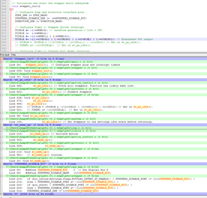

Привет!
Решил я испытать GRBL Mega 5X.
Вроде все работает "по паспорту".
Но один факт меня удивил: сигнал "Enable/Disable" для ШД во время выполнения выполнения УП "подмигивает".
Т.е. с шаговиков на доли секунды снимается ток? Зачем?..
На обычном grbl 1.1 тоже так?
У кого есть возможность проверить на своем станке или прошитой ардуинке (пин D8)?
Желательно ан УП с частыми перемещениями. Например - бег по квадрату со стороной 10 мм.
Буду весьма благодарен за помощь.

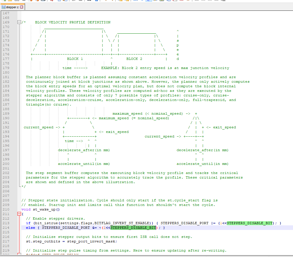

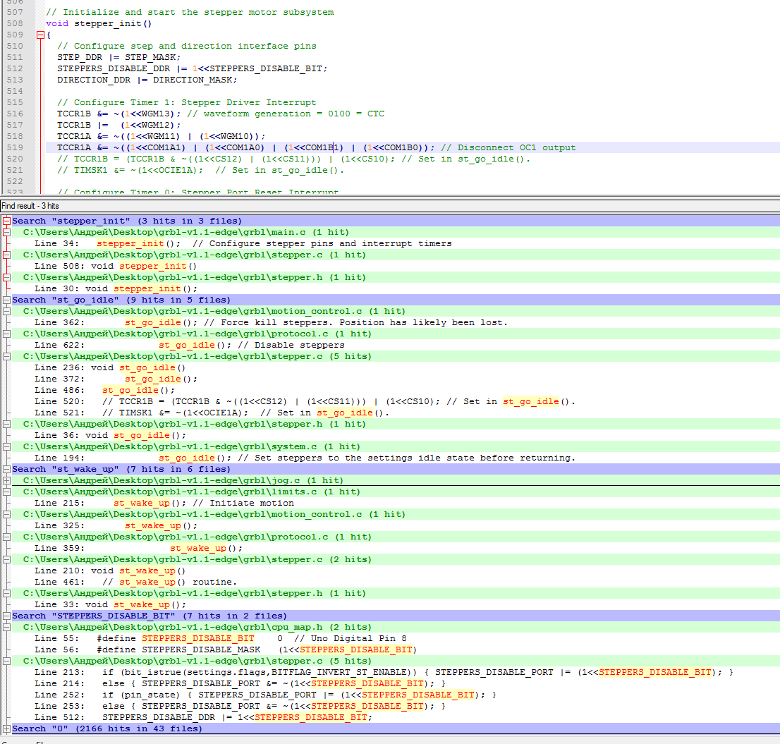

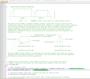

Курдль писал(а): ↑30 авг 2023, 22:43 У кого есть возможность проверить на своем станке или прошитой ардуинке (пин D8)?
Посмотреть возможности пока нет, но по алгоритму похоже так и должно быть. По алгоритму GRBL 1.1 этот пин используется как STEPPERS_DISSABLE_BIT. И он используется при каждой инициализации шагов. Используется в трех процедурах. В приложенной картинке список мест, где встречается.
STEPPERS_DISSABLE_BIT.png (1016 просмотров) <a class='original' href='./download/file.php?id=208923&mode=view' target=_blank>Загрузить оригинал (119.14 КБ)</a>
Профиль скорости.png (1015 просмотров) <a class='original' href='./download/file.php?id=208924&mode=view' target=_blank>Загрузить оригинал (80.94 КБ)</a>
Кстати, вопрос действительно интересный. В описаниях драйверов ШД обычно встречается фраза "Вывод включения драйвера EN всегда подтянут к земле через резистор 4.7 кОм." Спрашивается: а зачем вообще задействовать дополнительный вывод микроконтроллера, если на этом выводе всегда должен быть "0" ?
