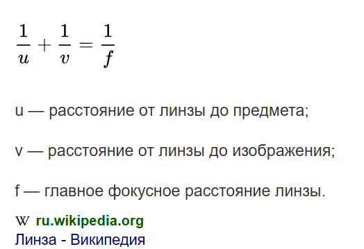

Начнем с того, что если это действительно КОЛЛИМАТОРЫ, то они не предназначены для фокусировки! Задача коллиматора, - это получение на выходе коллимированного пучка, т.е. пучка сфокусированного в бесконечности. Любое другое использование их является нерасчетным.
Любой однолинзовый объектив подчиняется формуле тонкой линзы (тут вариантов нет):
тонкая линза.png (1157 просмотров) <a class='original' href='./download/file.php?id=208910&mode=view' target=_blank>Загрузить оригинал (25.82 КБ)</a>

Pens писал(а): ↑ Любой однолинзовый объектив подчиняется формуле тонкой линзы (тут вариантов нет):
А я думаю, что не все так просто. Ведь одномодовый лазерный диод - не просто объект композиции, не спиралька лампочки и не светодиод.
Это источник монохроматичного когерентного излучения. И для него видимо есть специальные формулы.
Так что сделать адекватное действительности предсказание сделать еще сложнее.
Но я буду исходить из того, что однолинзовая оптическая система (объектив?) не позволяет сфокуссировать пучок далее, чем в 45 мм от торца модуля. Глубже его просто не вкрутить. А трехлинзовый позволяет хоть в метре.

Если Вам удастся найти такую формулу, буду благодарен, если просветите. Если начнете разбираться с этим вопросом, то могу порекомендовать начать со следующих книг:

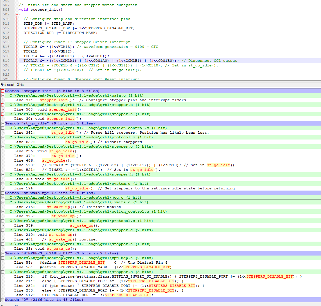

Курдль писал(а): ↑30 авг 2023, 22:43 У кого есть возможность проверить на своем станке или прошитой ардуинке (пин D8)?
Посмотреть возможности пока нет, но по алгоритму похоже так и должно быть. По алгоритму GRBL 1.1 этот пин используется как STEPPERS_DISSABLE_BIT. И он используется при каждой инициализации шагов. Используется в трех процедурах. В приложенной картинке список мест, где встречается.
STEPPERS_DISSABLE_BIT.png (997 просмотров) <a class='original' href='./download/file.php?id=208923&mode=view' target=_blank>Загрузить оригинал (119.14 КБ)</a>
Профиль скорости.png (996 просмотров) <a class='original' href='./download/file.php?id=208924&mode=view' target=_blank>Загрузить оригинал (80.94 КБ)</a>
Кстати, вопрос действительно интересный. В описаниях драйверов ШД обычно встречается фраза "Вывод включения драйвера EN всегда подтянут к земле через резистор 4.7 кОм." Спрашивается: а зачем вообще задействовать дополнительный вывод микроконтроллера, если на этом выводе всегда должен быть "0" ?
