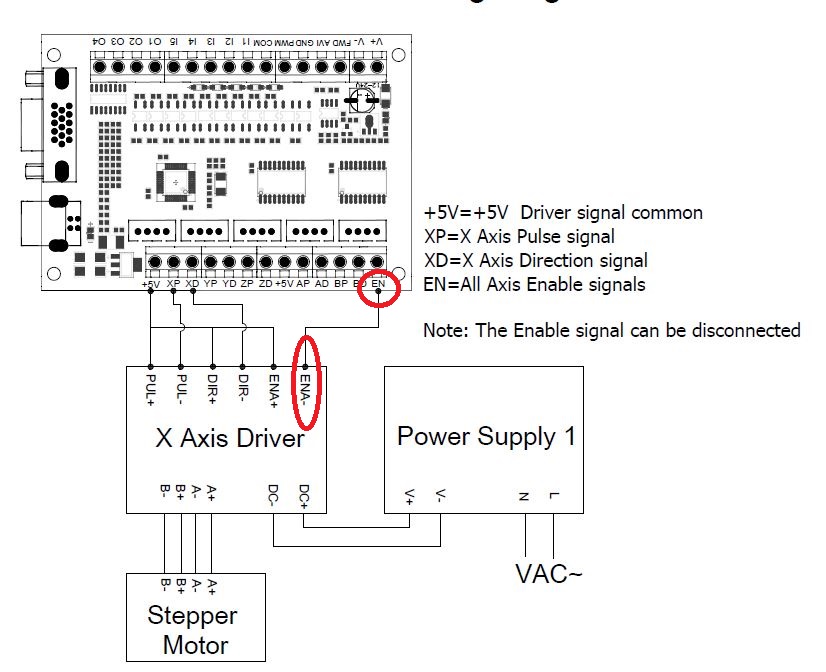

vtgmfg писал(а): ↑ Обычно действительно его никуда не подключают.
Откуда такая статистика? :)
Вот мануал к моему контроллеру:
wiring_En.JPG (838 просмотров) <a class='original' href='./download/file.php?id=208929&mode=view' target=_blank>Загрузить оригинал (122.86 КБ)</a>
Допустим, в случае DIY контроллеров и схем управления, этот сигнал кто не хочет, тот и не подключают.
Но на Grbl-шилдах, поставляемых вместе с подобными станками, он распаян с драйверами непосредственно на плате.
