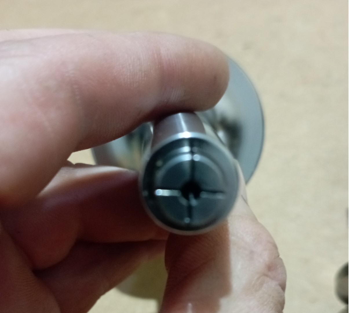

Прикупили оснастки. ВТ40 -SDC6. До этого работал с SDC12. Нравятся мне эти оправочки больше чем ER :good: Цанга у них длинше, зажимают инструмент сильнее. Не было такого чтобы вытягивало фрезу.
У SDC6 диаметр носика 14,5мм. Наверно меньше чем гайка ER11.

aftaev писал(а): ↑14 май 2022, 22:33 Прикупили оснастки. ВТ40 -SDC6. До этого работал с SDC12. Нравятся мне эти оправочки больше чем ER :good: Цанга у них длинше, зажимают инструмент сильнее. Не было такого чтобы вытягивало фрезу.
Это на трехосевом фрезерном используете? Штревельный болт нужно выкручивать при смене фрезы получается?
Re: Наш цех.
RNDL писал(а): ↑ Это на трехосевом фрезерном используете?
Да. На этом viewtopic.php?f=146&t=14212
RNDL писал(а): ↑ Штревельный болт нужно выкручивать при смене фрезы получается?
Да.

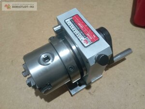

Будущая ЧПУ поворотка.

Что за мясорубка, Саш. Какой редуктор?
Re: Наш цех.
mikehv писал(а): ↑ Что за мясорубка, Саш. Какой редуктор?
Нет там никакого редуктора. Напрямую крутится ручкой. Продавец обещает точность 0,008мм, есть модель подороже и 0,003мм. На патроне 4ре винта, можно сдвигать ось вращения или выставлять точно. Сделано вроде Тайвань.
Есть у этой поворотки сухари, можно задать с какого по какой угол вращать по упору. Это больше нужно для шлифовального. Поставил на плоскошлиф, и получил мелкую круглошливку.
К поворотке идет прикольный чемоданчик
