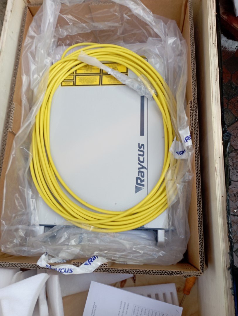

Пришли новогодние подарки. Raycus 3квт. Вес больше 100кг
Маленькая коробулька слева - это шланги :pssdoff:
IMG_20221218_153758 (Копировать).jpg (6692 просмотра) <a class='original' href='./download/file.php?id=205943&sid=cd513554929c93f761da70fd14dd6efd&mode=view' target=_blank>Загрузить оригинал (319.96 КБ)</a>
IMG_20221218_154001 (Копировать).jpg (6692 просмотра) <a class='original' href='./download/file.php?id=205945&sid=cd513554929c93f761da70fd14dd6efd&mode=view' target=_blank>Загрузить оригинал (195.66 КБ)</a>
IMG_20221218_154206 (Копировать).jpg (6692 просмотра) <a class='original' href='./download/file.php?id=205946&sid=cd513554929c93f761da70fd14dd6efd&mode=view' target=_blank>Загрузить оригинал (272.37 КБ)</a>
IMG_20221218_154320 (Копировать).jpg (6692 просмотра) <a class='original' href='./download/file.php?id=205947&sid=cd513554929c93f761da70fd14dd6efd&mode=view' target=_blank>Загрузить оригинал (165.2 КБ)</a>
Прислали шланги. Из-за них габарит больше и лишних 5-7кг. Вообщем шланги золотые :pssdoff:
IMG_20221218_153825 (Копировать).jpg (6692 просмотра) <a class='original' href='./download/file.php?id=205944&sid=cd513554929c93f761da70fd14dd6efd&mode=view' target=_blank>Загрузить оригинал (190.69 КБ)</a>
Шли через дебри карантина :hehehe:
