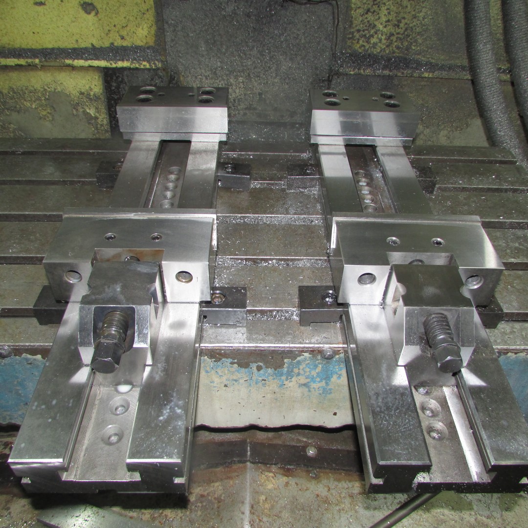

Купили кучку тисков. Ширина губок 175мм, раскрытие 400мм. Сделано весьма прилично. Закаленные до 60ед. Сталь 45х их не царапает :good:

бабку неподвижную при затяжке тисков не отжимает?
Попробуй индикатор в нее упереть и затянуть.
На моих аналогичных тисках, но меньшего размера, отжимает будь здоров, на десятку можно отжать не особо усердствуя.
Хотя прикручена намертво 4 винтами она, стоять жесткие сухари и т.д.

Как нибудь попробую померить. Сейчас не до них, работы много.

Померял. Индикатор устанавливаем в неподвижную губку. Не путать с губкой что плавает.
3 сотки отжимает, если затягивать сильно рукой.
5 сотки отжимает, если очень сильно затягивать. Это труба на ключ или стучать чем то по ключу.
Если ставим параллейки, на них детальку шлифованную. Слегка поджимаем. Ставим индикатор. И сильно затягиваем. То стрелка вообще не двигается. Деталь прижимается к параллейкам. И все пучком.

ну это круто прям
На моих результаты похуже

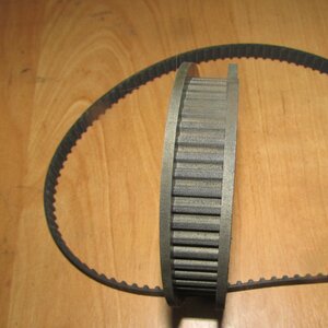

Шкив из сталюки 20мм на эрозии.

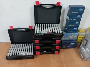

Прикупили немного измериловки. Теперь имеем весь диапазон штифт-калибров. От 0,5мм до 10мм с шагом 0,01мм
