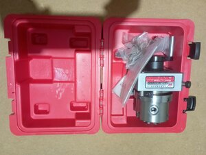

Что за мясорубка, Саш. Какой редуктор?
Re: Наш цех.
mikehv писал(а): ↑ Что за мясорубка, Саш. Какой редуктор?
Нет там никакого редуктора. Напрямую крутится ручкой. Продавец обещает точность 0,008мм, есть модель подороже и 0,003мм. На патроне 4ре винта, можно сдвигать ось вращения или выставлять точно. Сделано вроде Тайвань.
Есть у этой поворотки сухари, можно задать с какого по какой угол вращать по упору. Это больше нужно для шлифовального. Поставил на плоскошлиф, и получил мелкую круглошливку.
К поворотке идет прикольный чемоданчик

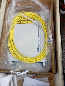

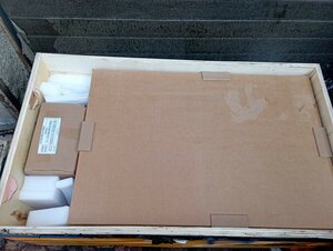

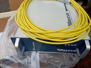

Пришли новогодние подарки. Raycus 3квт. Вес больше 100кг
Маленькая коробулька слева - это шланги :pssdoff:
