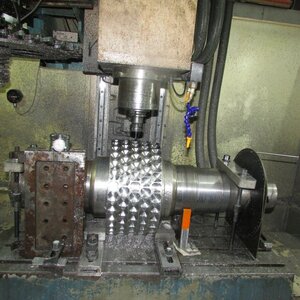

4х осевая фрезеровка, без 4й оси.
Вал ф360мм, вес около 300кг. Нержа. Прямоугольные скругленные карманы глубиной 7мм. Фрезеровка одного ряда занимает больше часа. Рядов 66шт. Фрезеруется двумя фрезами ф6мм.
Вал лежит на призмах(оранжевое). Притягивается к столу через дюралевые бруски.
Слева(ржавое) УСП плита, служит подиумом для приборчика измерения длины инструмента.
Справа два диска с отверстиями. Вырезанные на эрозии. Служат делительным диском на 66. Вал поварачивается, в отверстие вставляется штифт ф5мм. Вал притягивается к столу и фрезеруем.

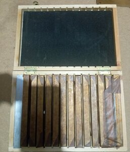

Прикупили немного измериловки. Теперь имеем весь диапазон штифт-калибров. От 0,5мм до 10мм с шагом 0,01мм

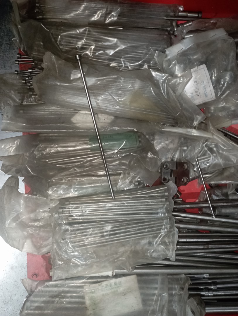

Нужно было из этих толкателей у которых твердость наверно около 60 ед, наделать мелких паунсонов для прессформы.
IMG_20221002_235535 (Копировать).jpg (6865 просмотров) <a class='original' href='./download/file.php?id=205059&sid=7ddd8233636117592ca73c9e39b7ea0b&mode=view' target=_blank>Загрузить оригинал (198.42 КБ)</a>
Токарка не возьмет, радиусы очень мелкие. Поставили на WEDM(проволока) поворотку, и получили "токарный". Поворотку правда мастырили на станок с пол дня :hehehe: Мелкая поворотка самое то для таких дел.

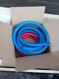

Прислали шланги. Из-за них габарит больше и лишних 5-7кг. Вообщем шланги золотые :pssdoff:
IMG_20221218_153825 (Копировать).jpg (6694 просмотра) <a class='original' href='./download/file.php?id=205944&sid=7ddd8233636117592ca73c9e39b7ea0b&mode=view' target=_blank>Загрузить оригинал (190.69 КБ)</a>
Шли через дебри карантина :hehehe:
