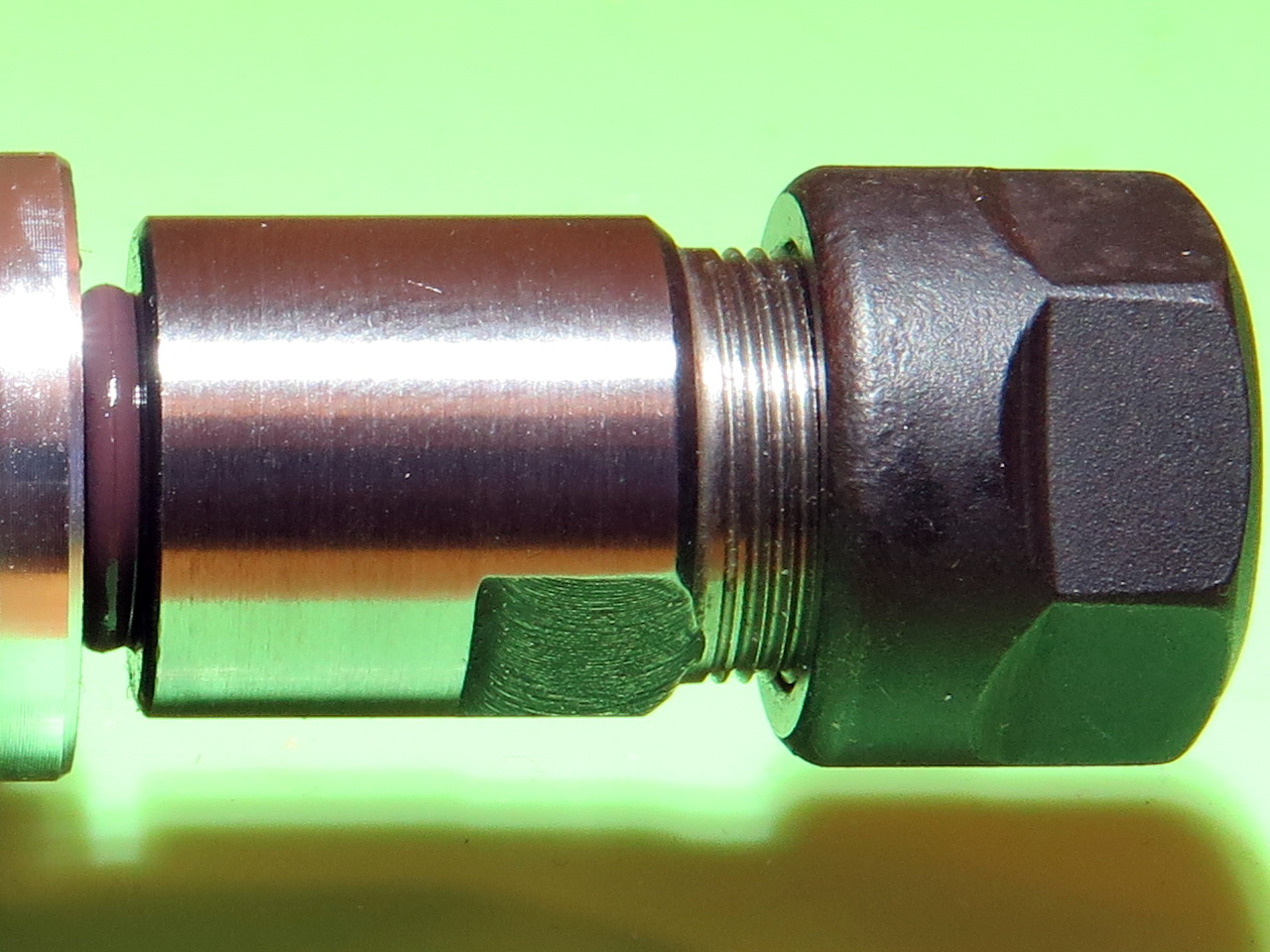

Эти переходники - порнография. Они короче внутренней поверхности цанги в которую зажимаются и при частом использовании заминают цангу изнутри... На ЕР20 категорически нельзя применять.
На ЕР11 не примерял, возможно там и не так страшно...
Ну и биение с ними добавляется...

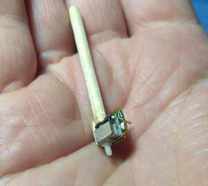

igor_kovchegin писал(а): Но хотелось именно подпружиненное жало, чтобы не коцало отполированную в зеркало поверхность заготовки
Тогда лучше так:
IMG_20220213_043803.jpg (1464 просмотра) <a class='original' href='./download/file.php?id=201729&sid=d7f85843a12f61c91da20d12b5e6c914&mode=view' target=_blank>Загрузить оригинал (479.29 КБ)</a>
IMG_20220213_043735.jpg (1464 просмотра) <a class='original' href='./download/file.php?id=201730&sid=d7f85843a12f61c91da20d12b5e6c914&mode=view' target=_blank>Загрузить оригинал (912.49 КБ)</a>
Это кнопка от дисковода или CD-ROM., которая наличие дискеты щупает.
К штоку просто приклеена эпоксидкой.
Главное, чтоб шток был б-м соосный с щупом, а там пусть хоть криво стоит.

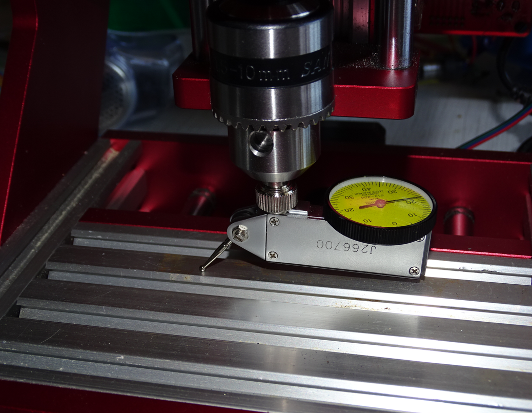

Pens
Сообщения: 25
Зарегистрирован: 18 июн 2019, 08:43
Репутация: 38
Сообщение Pens »
Я выставлял уже фото каким образом контролируется перпендикулярность. При любом угле поворота патрона показания индикатора меняться не должны. Для шкалы 10 мкм и диаметра обегания щупом при повороте 50 мм, точность около 0,01 градуса.
Перпендикулярность..png (1004 просмотра) <a class='original' href='./download/file.php?id=202326&sid=d7f85843a12f61c91da20d12b5e6c914&mode=view' target=_blank>Загрузить оригинал (1.8 МБ)</a>

Наклоны стола по X и Y контролируются в той же схеме просто перемещением каретки над столом. Если стол наклонен по отношению к приводам, то при перемещении приводами показания индикатора будут меняться. Проконтролировать наклон каретки Z можно после выставления перпендикулярности оси шпинделя. Ставится фреза с длинным хвостовиком и индикатором контролируется уход щупа индикатора вдоль фрезы при перемещении каретки по оси Z.
А настройка геометрии станка с точным приведением осей непростое дело. Тут легкого пути нет. А помноженное на хлипкость конструкции...

Курдль писал(а): А дальше надо иметь какой-то поверочный куб для измерений.
для регулировки наклона шпинделя куб не нужен
зажимаете индикатор в шпиндель как ниже нарисовано и добиваетесь нуля при повороте на 180
поверхность стола надо сначала пройти фрезой чтобы она была параллельна направляющим - либо просто
два кубика фрезернуть - там где индикатор будет касаться.

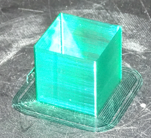

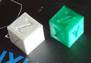

Курдль писал(а): 21 мар 2022, 08:59 Предположим, можно шлифануть жертвенный стол и получить поверхность, более-менее параллельную осям Х и Y. А дальше надо иметь какой-то поверочный куб для измерений.
При проверке геометрии 3D принтера обычно печатается кубик 20х20х20 мм. По нему проверяются перпендикулярности осей измерением диагоналей. Если оси принтера ортогональны, то ортогональные диагонали куба равны. Обычным штангелем проверяется и точность выдерживания размеров и углов между плоскостями. Неортогональный квадрат называется ромб. Может быть просто фрезернуть такой кубик? Только сразу необходимо пометить плоскости чтобы не запутаться.
кубик тестовый.png (885 просмотров) <a class='original' href='./download/file.php?id=202357&sid=d7f85843a12f61c91da20d12b5e6c914&mode=view' target=_blank>Загрузить оригинал (1.52 МБ)</a>
Пустотелый кубик.png (885 просмотров) <a class='original' href='./download/file.php?id=202358&sid=d7f85843a12f61c91da20d12b5e6c914&mode=view' target=_blank>Загрузить оригинал (1.52 МБ)</a>

Pens писал(а): Может быть просто фрезернуть такой кубик? Только сразу необходимо пометить плоскости чтобы не запутаться.
Спасибо за идею! Надо попробовать. Только здесь критерии будут иными, во всяком случае по оси Z.
Ведь при нарушениях геометрии станка, площадь верхней плоскости кубика будет всегда меньше нижней.
К тому же я не имею фрез с рабочей кромкой больше 20 мм. Т.е. кубик получится не выше этой величины.
А что можно выловить штангенциркулем на 20-и миллиметрах?..
