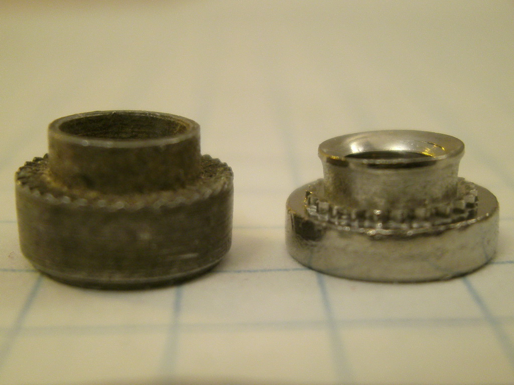

Я накосячил с использованием этих гаек просто обязан объясниться.
Итак.
У меня давняя дружба с подобными гайками. Я и раньше применял их и в хвост и в гриву там, где использование обычных гаек затруднительна, а нарезать резьбу невозможно.
Но это... НЕ ТЕ ГАЙКИ! :pssdoff:
Я пользовался такими, как слева на фотке.
Press_Nut.JPG (1438 просмотров) <a class='original' href='./download/file.php?id=201637&sid=c0aeb40fcc1ca8013ea13f966c2ff37e&mode=view' target=_blank>Загрузить оригинал (222.06 КБ)</a>
Загоняешь её в отверстие и развальцовываешь юбку. Всё. Причем её можно вогнать хоть в металл, хоть в стеклотекстолит и т.п.
А купленные на Али, вели себя как-то нестандартно. Развальцевать их было не так-то просто. К тому же было подозрение, что они уже немного развальцованы. Однако "офицерская смекалка" справилась (взял кувалду потяжелее).
Потом купил гайки бОльшего диаметра и на них странности были гораздо заметнее. Наружная форма той юбки была не цилиндрической, а конической (фотка справа). "Что-то здесь не так", подумал я и начал гуглить. Их миллиона видосов про заклепочные гайки (rivet nut, press nut) наконец-то вывалилась квинтэссенция: они запрессовываются по-другому. Т.е. не юбка плющится вокруг материала, а сплющиваемый материал "затекает" под юбку.
