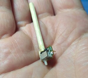

Тогда лучше так:
IMG_20220213_043803.jpg (1815 просмотров) <a class='original' href='./download/file.php?id=201729&mode=view' target=_blank>Загрузить оригинал (479.29 КБ)</a>
IMG_20220213_043735.jpg (1815 просмотров) <a class='original' href='./download/file.php?id=201730&mode=view' target=_blank>Загрузить оригинал (912.49 КБ)</a>
Это кнопка от дисковода или CD-ROM., которая наличие дискеты щупает.
К штоку просто приклеена эпоксидкой.
Главное, чтоб шток был б-м соосный с щупом, а там пусть хоть криво стоит.

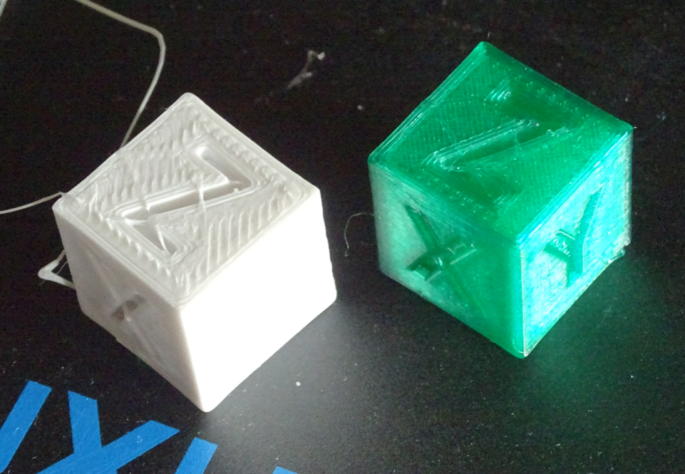

Курдль писал(а): ↑21 мар 2022, 08:59 Предположим, можно шлифануть жертвенный стол и получить поверхность, более-менее параллельную осям Х и Y. А дальше надо иметь какой-то поверочный куб для измерений.
При проверке геометрии 3D принтера обычно печатается кубик 20х20х20 мм. По нему проверяются перпендикулярности осей измерением диагоналей. Если оси принтера ортогональны, то ортогональные диагонали куба равны. Обычным штангелем проверяется и точность выдерживания размеров и углов между плоскостями. Неортогональный квадрат называется ромб. Может быть просто фрезернуть такой кубик? Только сразу необходимо пометить плоскости чтобы не запутаться.
кубик тестовый.png (1236 просмотров) <a class='original' href='./download/file.php?id=202357&mode=view' target=_blank>Загрузить оригинал (1.52 МБ)</a>
Пустотелый кубик.png (1236 просмотров) <a class='original' href='./download/file.php?id=202358&mode=view' target=_blank>Загрузить оригинал (1.52 МБ)</a>

Pens писал(а): ↑ Может быть просто фрезернуть такой кубик? Только сразу необходимо пометить плоскости чтобы не запутаться.
Спасибо за идею! Надо попробовать. Только здесь критерии будут иными, во всяком случае по оси Z.
Ведь при нарушениях геометрии станка, площадь верхней плоскости кубика будет всегда меньше нижней.
К тому же я не имею фрез с рабочей кромкой больше 20 мм. Т.е. кубик получится не выше этой величины.
А что можно выловить штангенциркулем на 20-и миллиметрах?..
