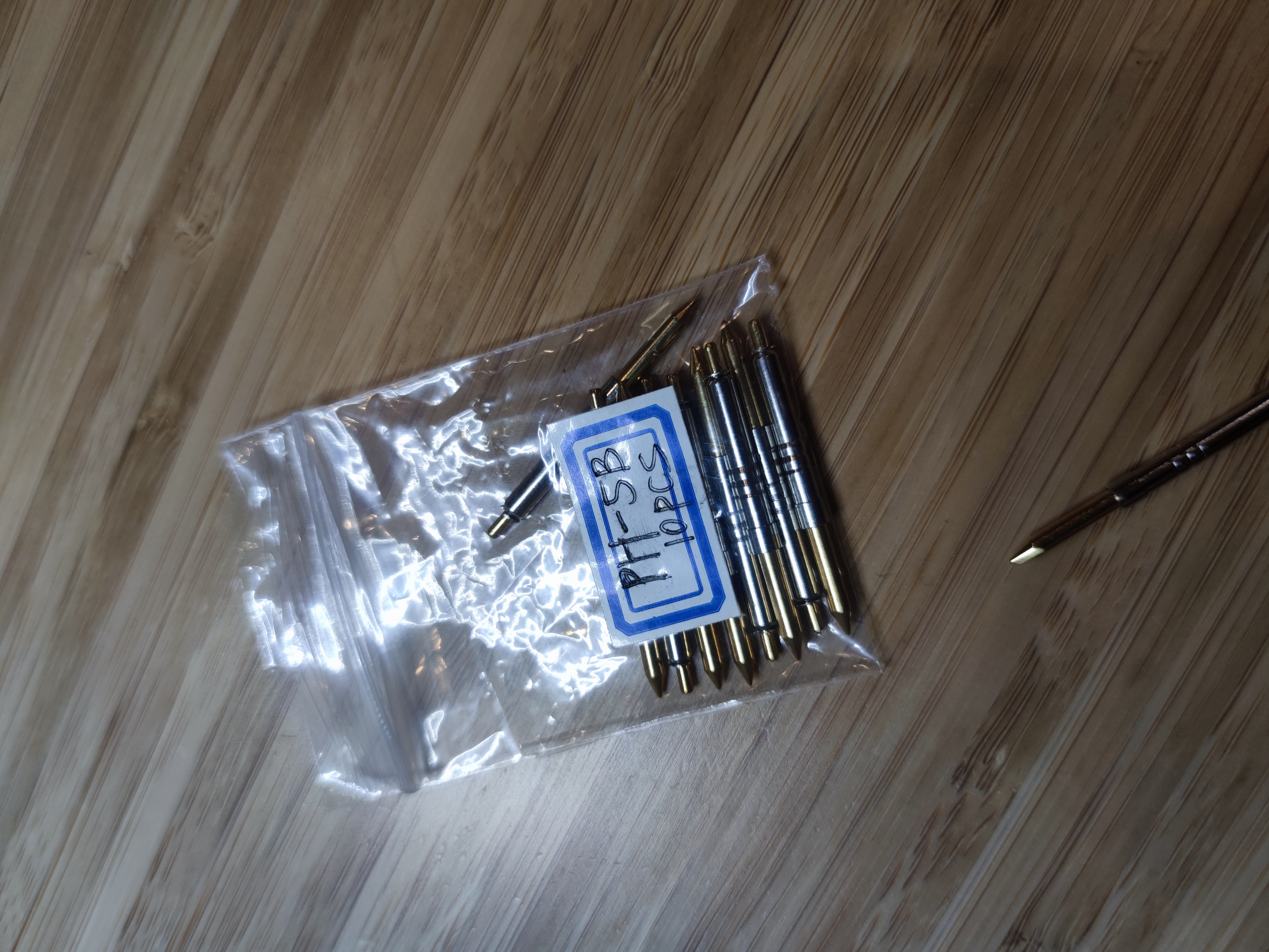

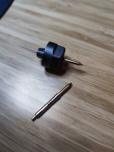

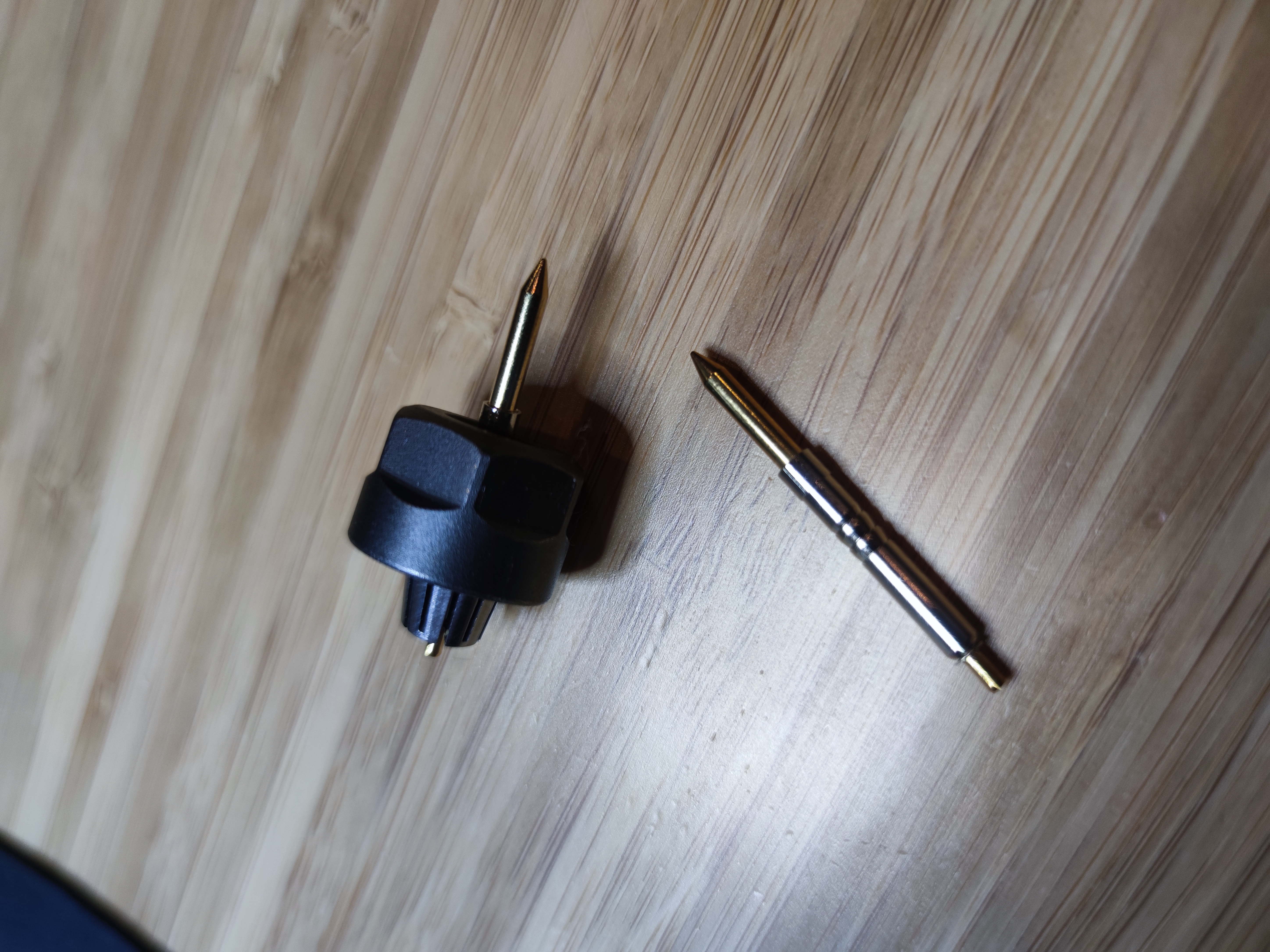

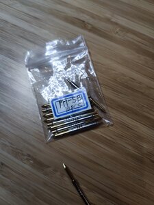

Ещё вот такие штуки пришли. Насколько понимаю, по задумке производителя - это какие то штуки для контактных площадок.. хочу попробовать их как Z-щуп. Надеюсь будет работать :) пружинка в меру жёсткая, сам щуп латунь, так что не должно покоцать заготовку.
Жаль что они пачками только продаются...
