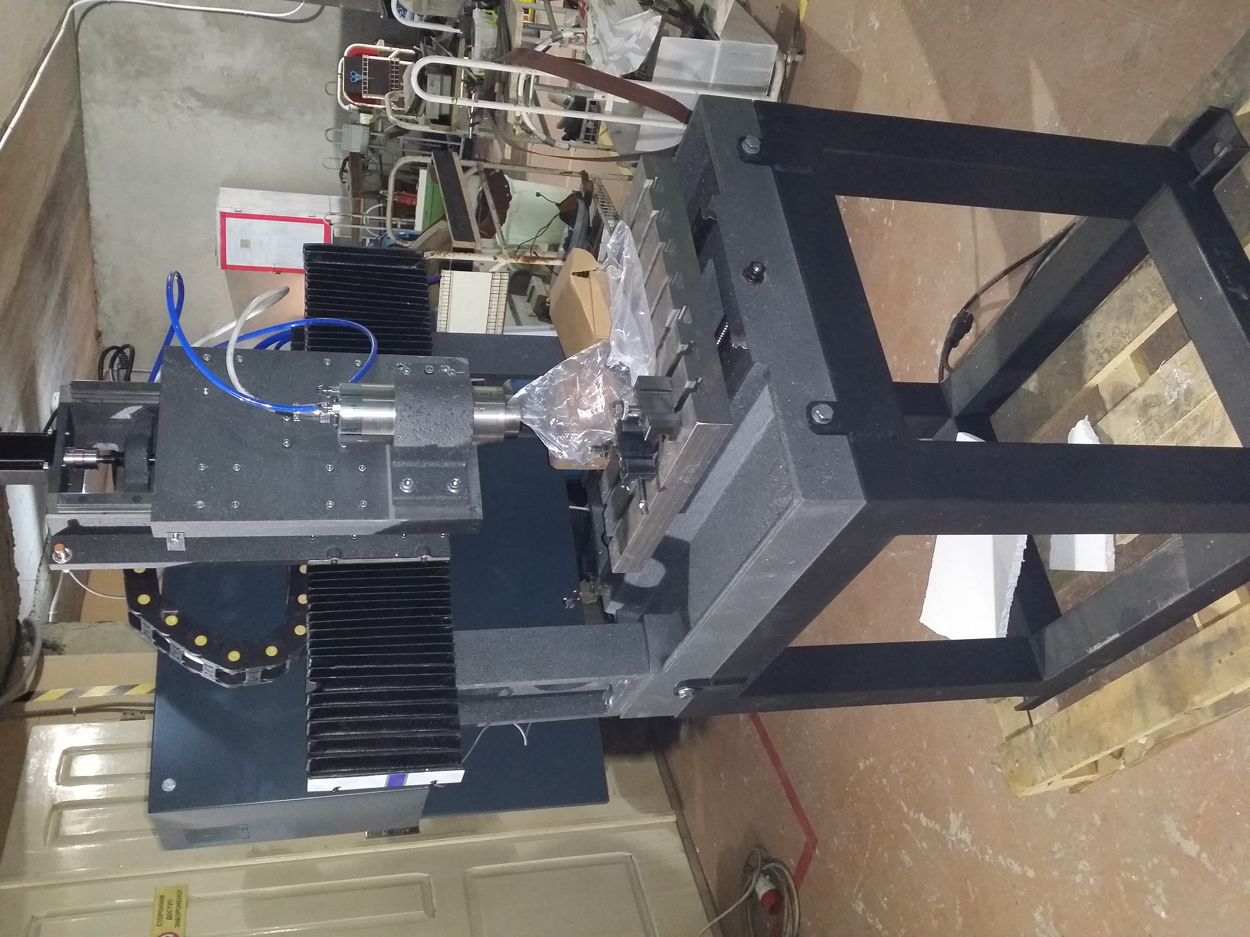

Re: Пуско-наладка, LinuxCNC + MESA 7i76E и другое
xenon-alien писал(а): ↑ Всем привет.
Приступили к сборке нового станка.
Этот будет на MESA 7i96 - еле подружился с ней (азов-то не знаю).
Перепрошил прошивкой с ШИМ на 4-м степгене. (месафлэш не удалось обновить, что бы корректно отображал пины - Debian 9 Strech)

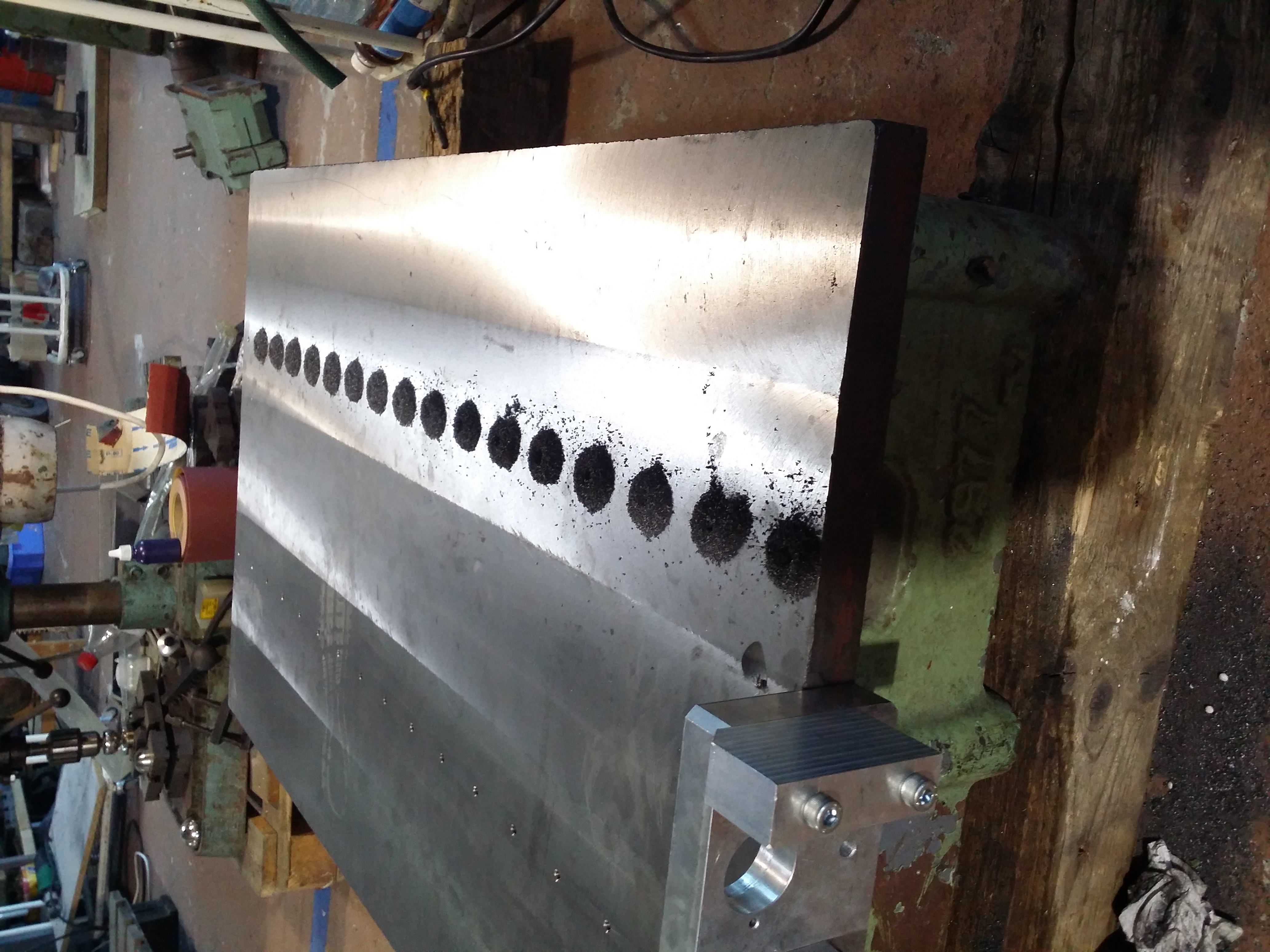

На этой неделе запустили очередной станок. Стол делал сам для себя (делали временное крепление, а потом просто перевернули и выровняли). Собрали почти с хлама. Только кое-какие комплектующие новые.
20211129_152651.jpg (2288 просмотров) <a class='original' href='./download/file.php?id=200211&sid=dbec27c97c8f16a99236671e6ca97b58&mode=view' target=_blank>Загрузить оригинал (4.43 МБ)</a>
20211129_152640.jpg (2288 просмотров) <a class='original' href='./download/file.php?id=200210&sid=dbec27c97c8f16a99236671e6ca97b58&mode=view' target=_blank>Загрузить оригинал (4.02 МБ)</a>
20211111_103131.jpg (2288 просмотров) <a class='original' href='./download/file.php?id=200209&sid=dbec27c97c8f16a99236671e6ca97b58&mode=view' target=_blank>Загрузить оригинал (3.76 МБ)</a>
20211025_145311.jpg (2288 просмотров) <a class='original' href='./download/file.php?id=200208&sid=dbec27c97c8f16a99236671e6ca97b58&mode=view' target=_blank>Загрузить оригинал (3.61 МБ)</a>
20210915_114552.jpg (2288 просмотров) <a class='original' href='./download/file.php?id=200207&sid=dbec27c97c8f16a99236671e6ca97b58&mode=view' target=_blank>Загрузить оригинал (3.67 МБ)</a>
20210903_140201.jpg (2288 просмотров) <a class='original' href='./download/file.php?id=200206&sid=dbec27c97c8f16a99236671e6ca97b58&mode=view' target=_blank>Загрузить оригинал (3.83 МБ)</a>
20211206_144925.jpg (2168 просмотров) <a class='original' href='./download/file.php?id=200612&sid=dbec27c97c8f16a99236671e6ca97b58&mode=view' target=_blank>Загрузить оригинал (3.95 МБ)</a>
20211221_113522.jpg (2168 просмотров) <a class='original' href='./download/file.php?id=200614&sid=dbec27c97c8f16a99236671e6ca97b58&mode=view' target=_blank>Загрузить оригинал (3.07 МБ)</a>
20211206_144901.jpg (2168 просмотров) <a class='original' href='./download/file.php?id=200611&sid=dbec27c97c8f16a99236671e6ca97b58&mode=view' target=_blank>Загрузить оригинал (3.23 МБ)</a>
20211221_160915.jpg (2168 просмотров) <a class='original' href='./download/file.php?id=200613&sid=dbec27c97c8f16a99236671e6ca97b58&mode=view' target=_blank>Загрузить оригинал (3.65 МБ)</a>
20211221_132742.jpg (2168 просмотров) <a class='original' href='./download/file.php?id=200615&sid=dbec27c97c8f16a99236671e6ca97b58&mode=view' target=_blank>Загрузить оригинал (2.85 МБ)</a>
Приобрели ребята ещё одного "местного зверя"
Правда пришлось чуток подшаманить шкаф...
Установили MESA 7i76е карту, пару дополнительных реле и чутка провода подсобрал, ну и все силовые провода заменил, а то парочка из них 1.0 мм2 были.
Как приедет пульт, он тоже подключится - на 3 оси.
Как выяснилось сегодня на тестах, что гибриды не использовали обратную связь (ОС), документации нет, а надписи на китайском. (как я удивился, когда при смене направления одна ось загудела - ускорения-то я по умолчанию оставил 750 и пришлось снизить до 200, пока не дошло что ОС отключена и в ошибку не вываливается.)
Методом проб и ошибок выяснилось, что переключатели 7и 8 были не верно выставлены. Выставил первый вариант и о чудо - заработала ОС.
Но радость не долго продлилась, так как по Z вываливался в ошибку (сняли крышку энкодера, цвета проводов попутаны, но и по надписям подключенная проводка ничего не дала, а осциллографа нет - оставили без ОС ось Z пока что).
Мануал так и не нашелся, только отдалённо TS808D. Так и не понял за что отвечает 6 переключатель, если это подобный драйвер.
