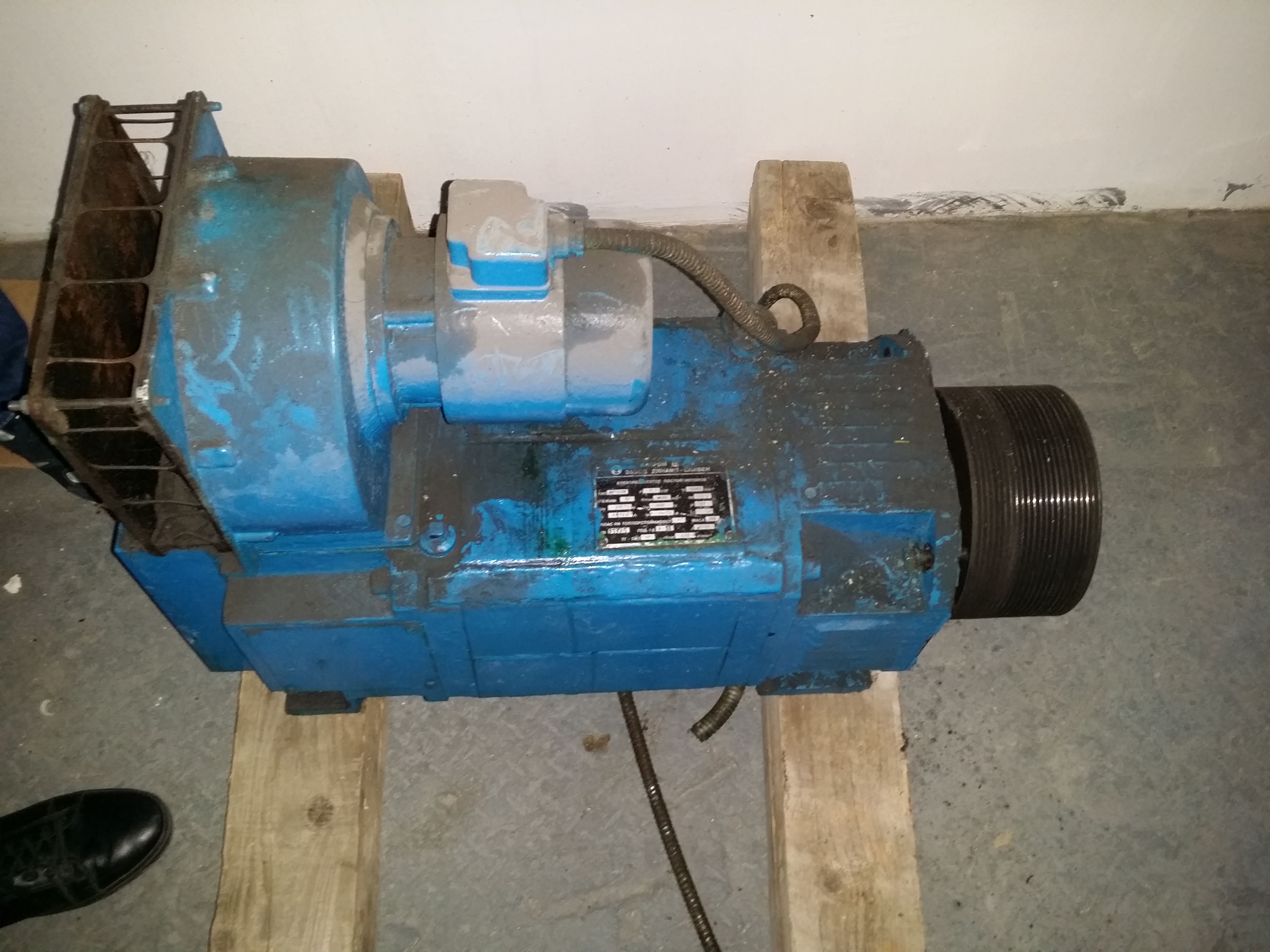

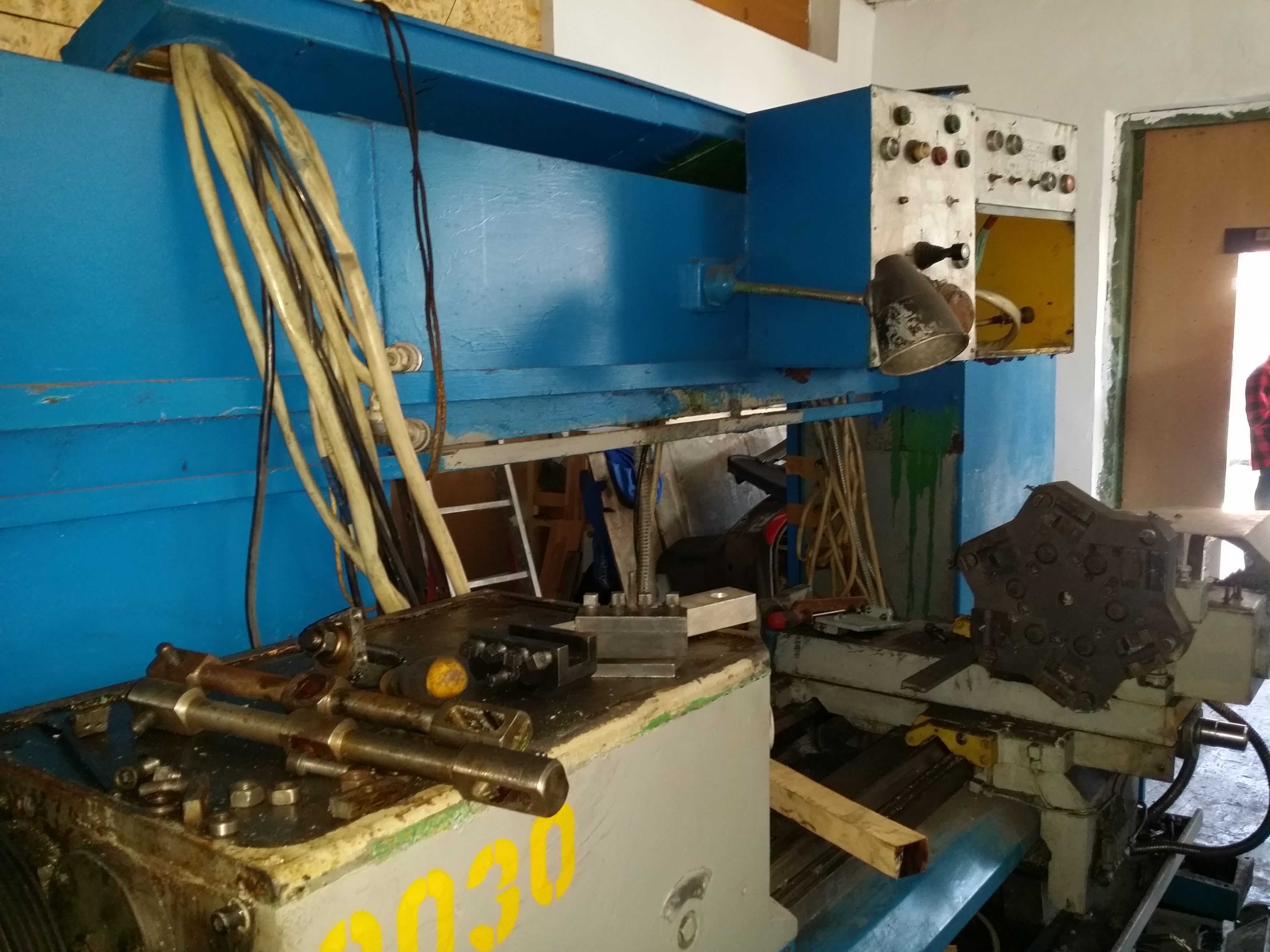

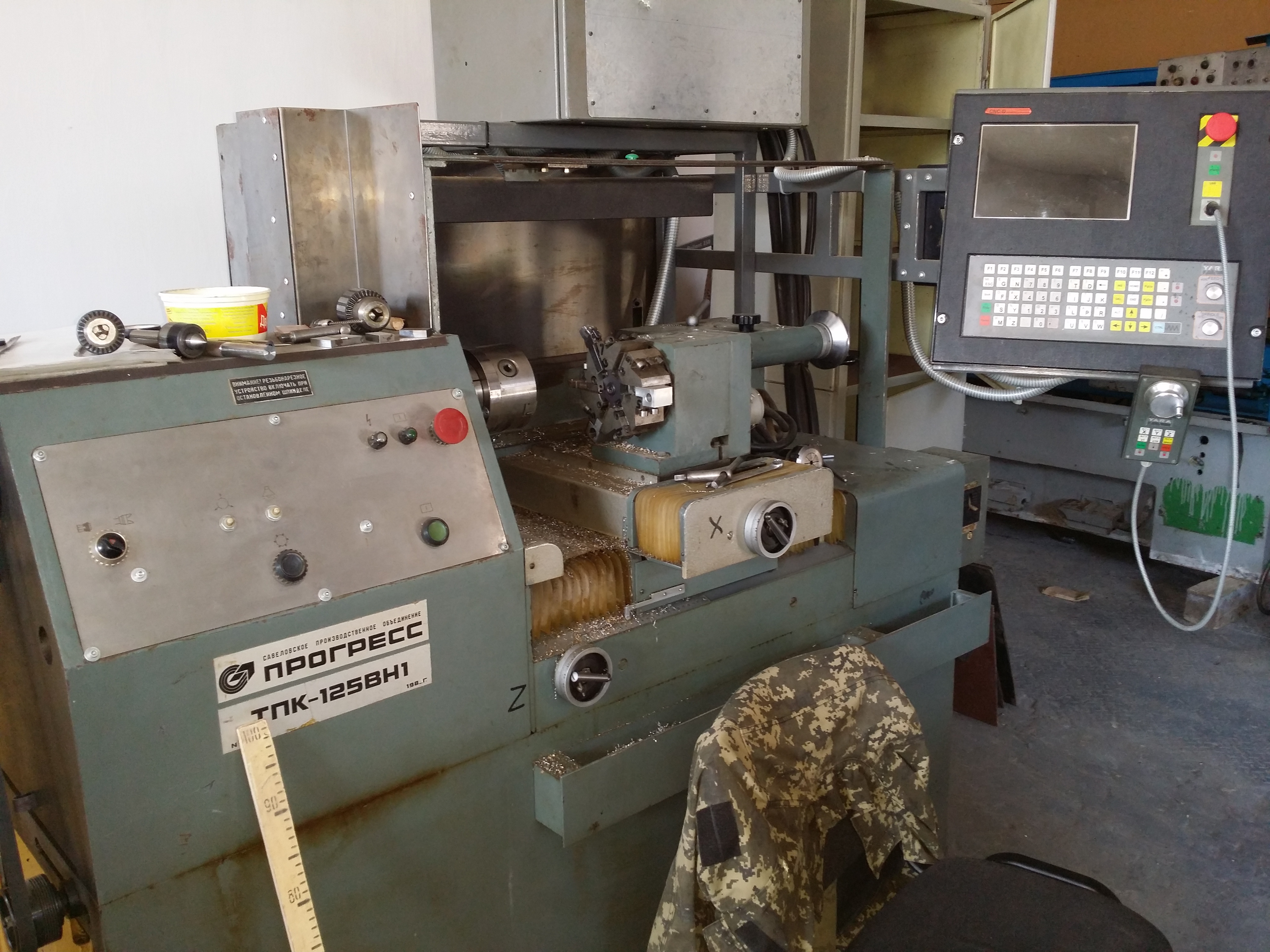

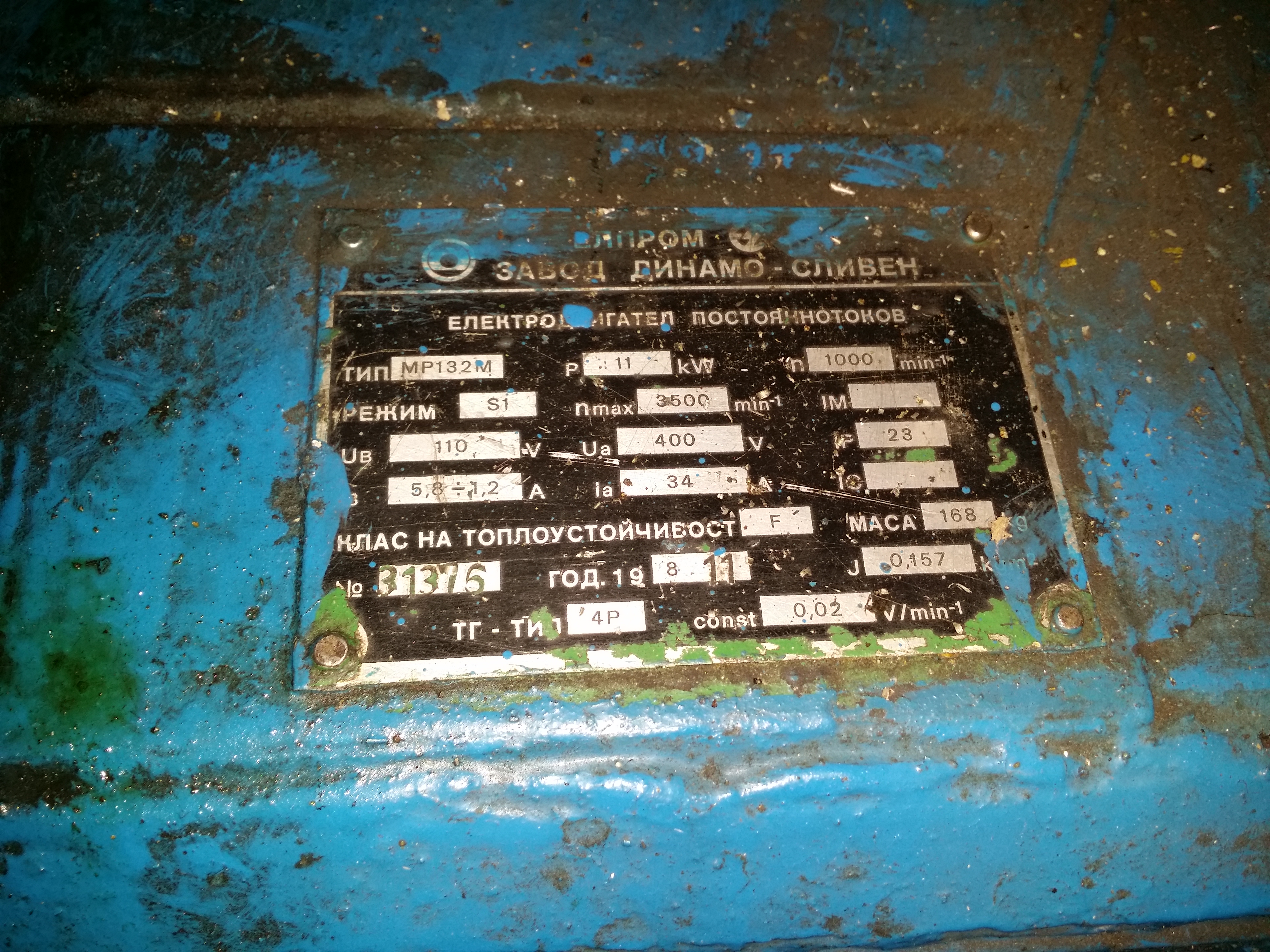

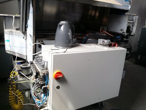

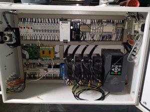

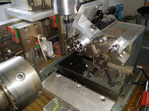

На данный момент у них имеется:

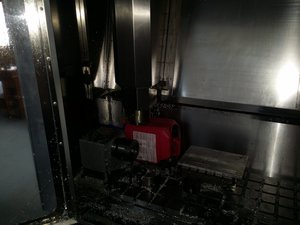

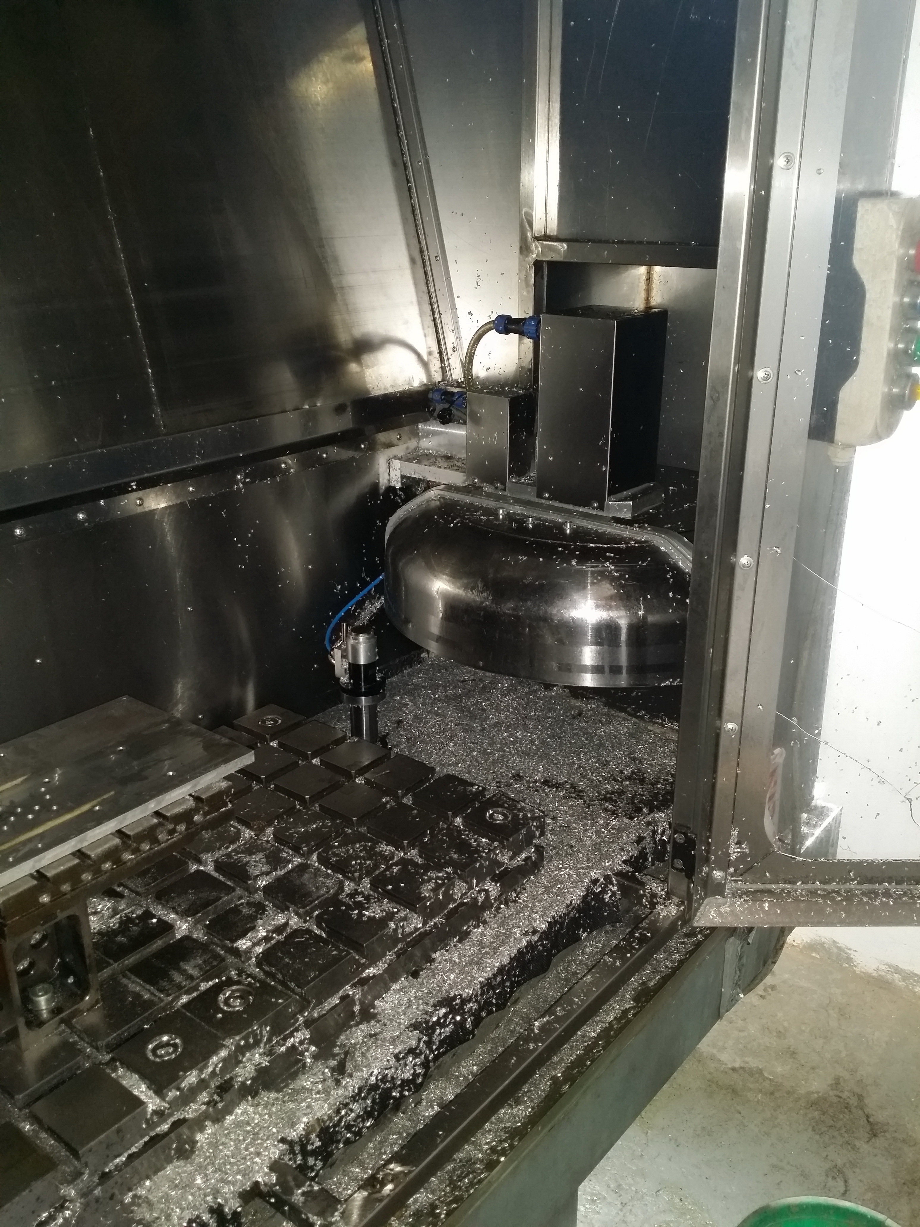

- фрезер с авто-сменой и поворотной осью на KFLOP (для просмотра содержимого нажмите на ссылку)
Там уже всё настроено и работает, только пиши УП и оснастки делай.
20200511_115439.jpg (24095 просмотров) <a class='original' href='./download/file.php?id=181191&sid=b236127abb841043efb6c27a5b616c84&mode=view' target=_blank>Загрузить оригинал (2.99 МБ)</a>
20200511_115509.jpg (24095 просмотров) <a class='original' href='./download/file.php?id=181192&sid=b236127abb841043efb6c27a5b616c84&mode=view' target=_blank>Загрузить оригинал (3.82 МБ)</a>
20200511_115543.jpg (24095 просмотров) <a class='original' href='./download/file.php?id=181193&sid=b236127abb841043efb6c27a5b616c84&mode=view' target=_blank>Загрузить оригинал (2.72 МБ)</a>
20200511_115610.jpg (24095 просмотров) <a class='original' href='./download/file.php?id=181194&sid=b236127abb841043efb6c27a5b616c84&mode=view' target=_blank>Загрузить оригинал (2.83 МБ)</a>
20200511_115627.jpg (24095 просмотров) <a class='original' href='./download/file.php?id=181195&sid=b236127abb841043efb6c27a5b616c84&mode=view' target=_blank>Загрузить оригинал (3.36 МБ)</a>

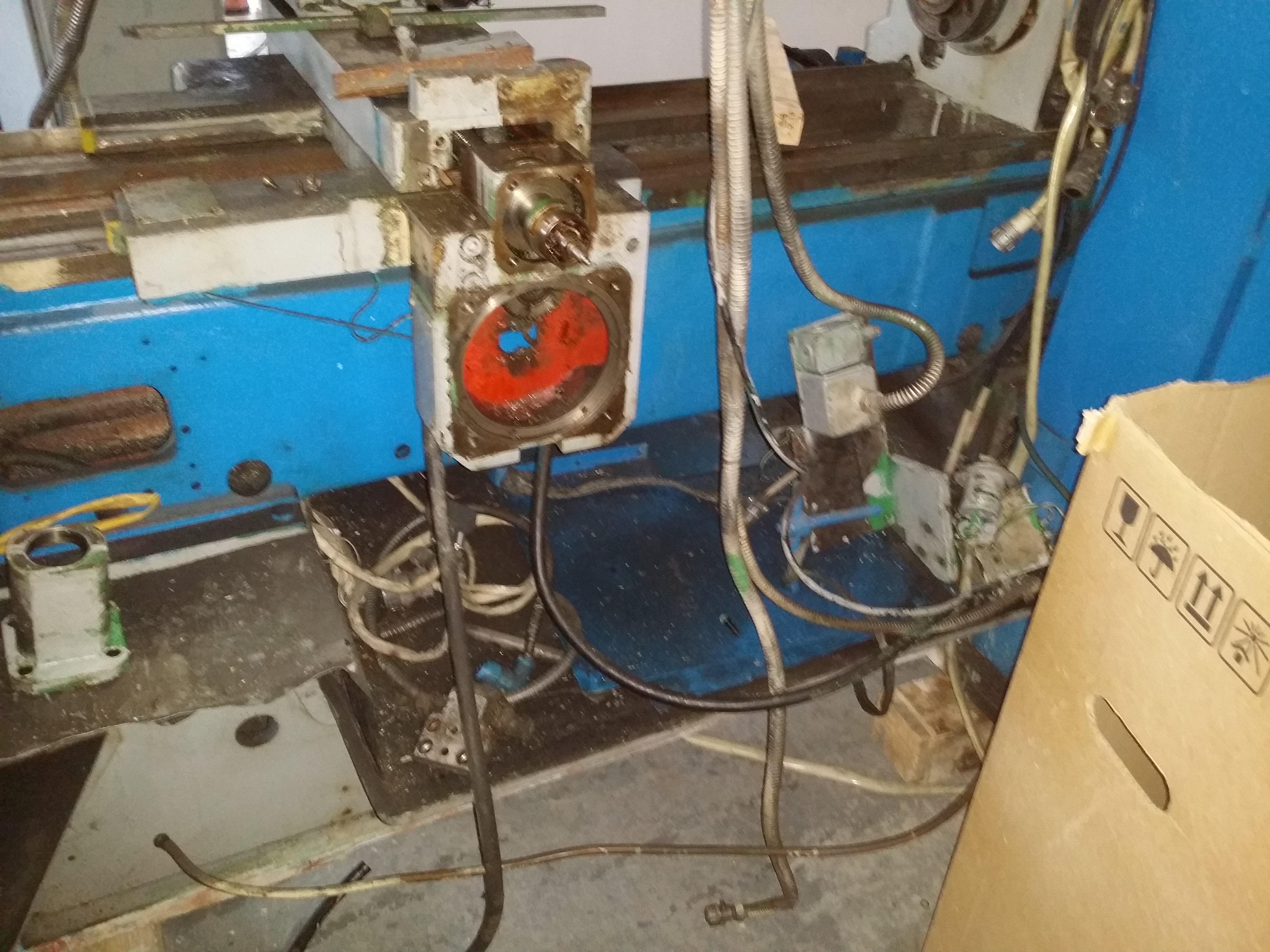

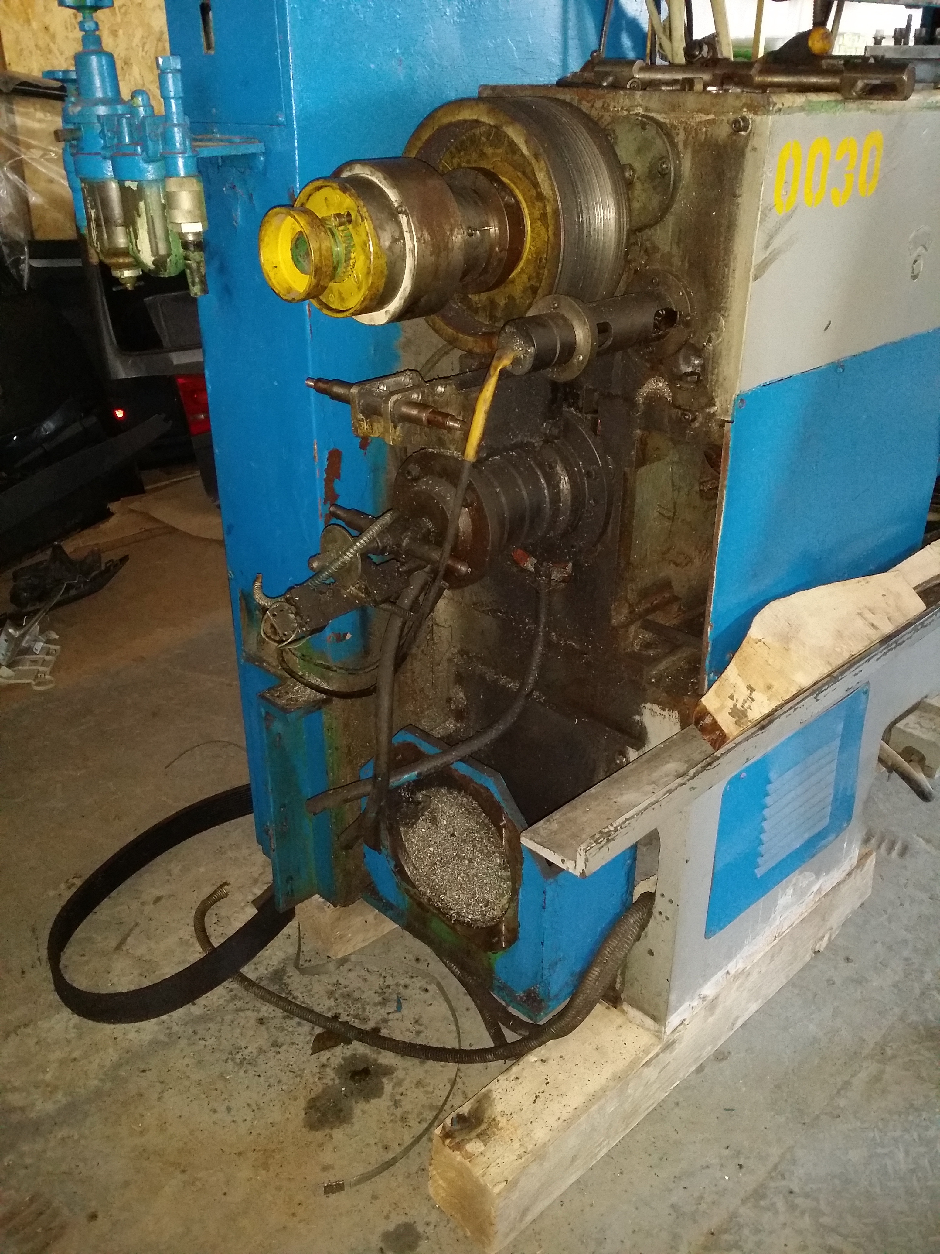

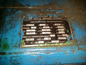

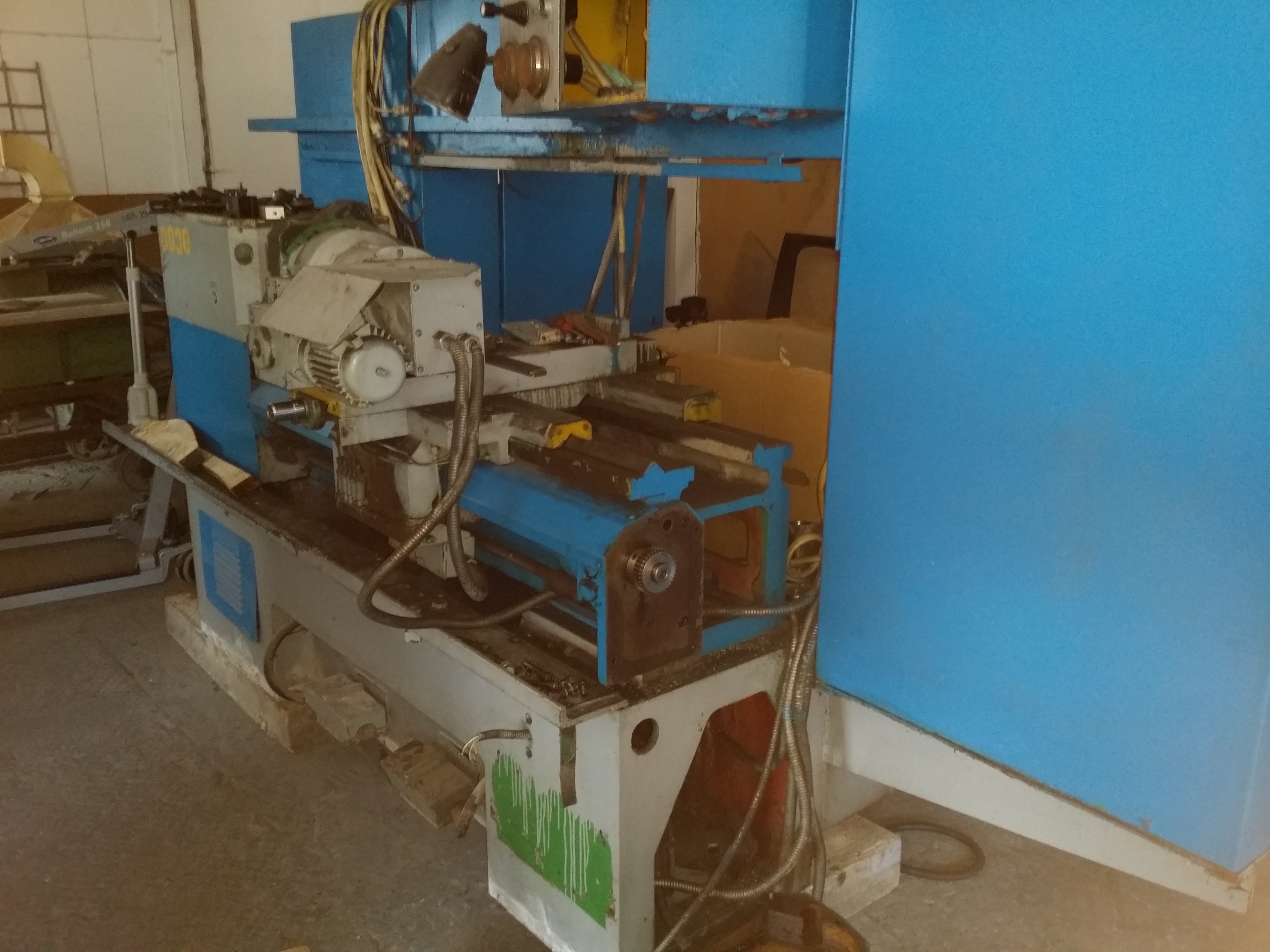

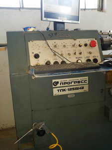

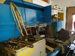

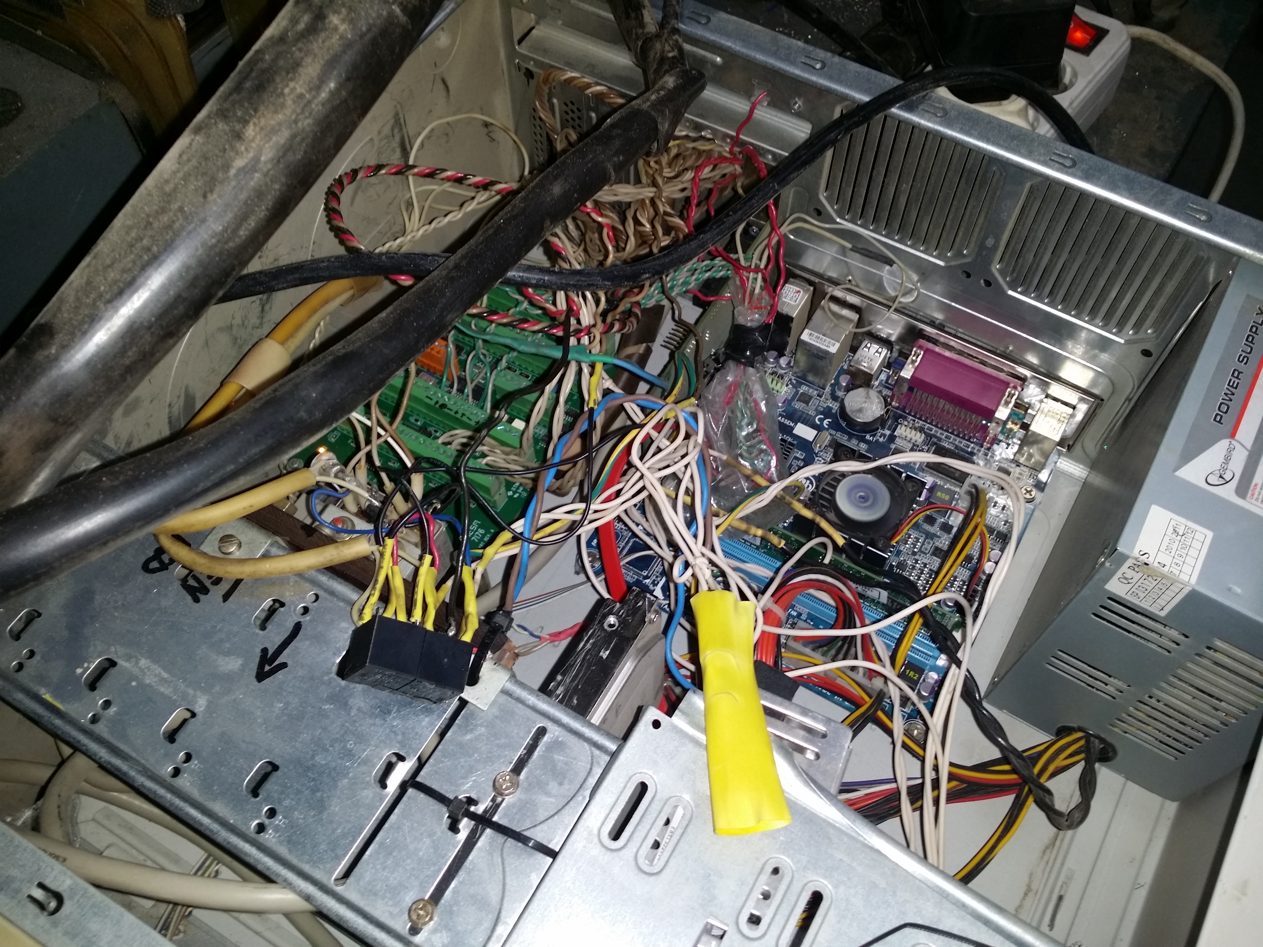

- в планах ещё один токарный и фрезер.
Из перечисленного только фрезер не нужно трогать.
Всё остальное под переделку, новую разводку и прочие мелочи.

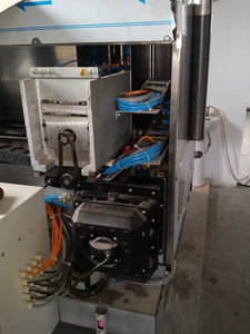

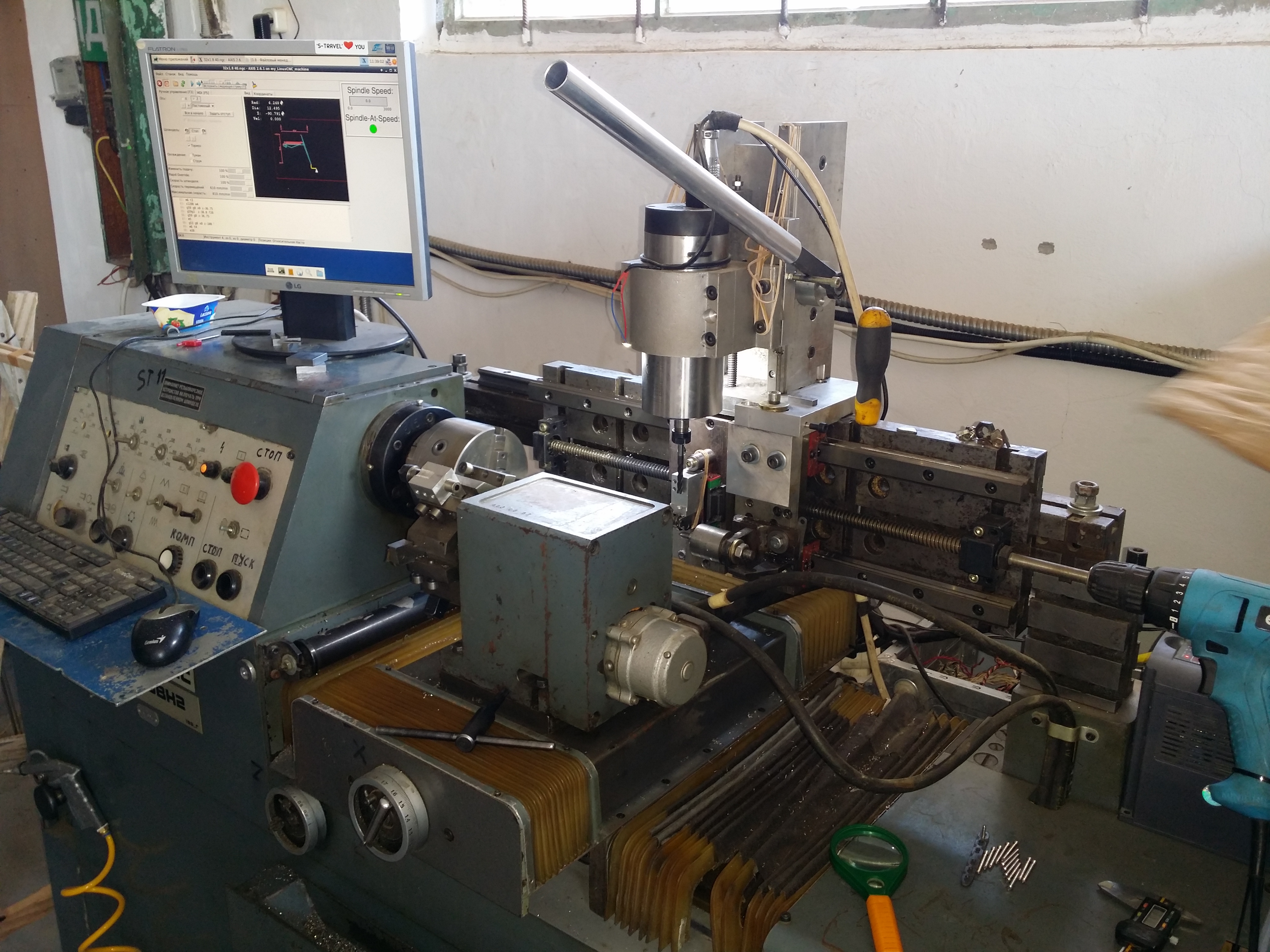

Временно нужно токарник №1 доработать, что бы не стоял без дела.

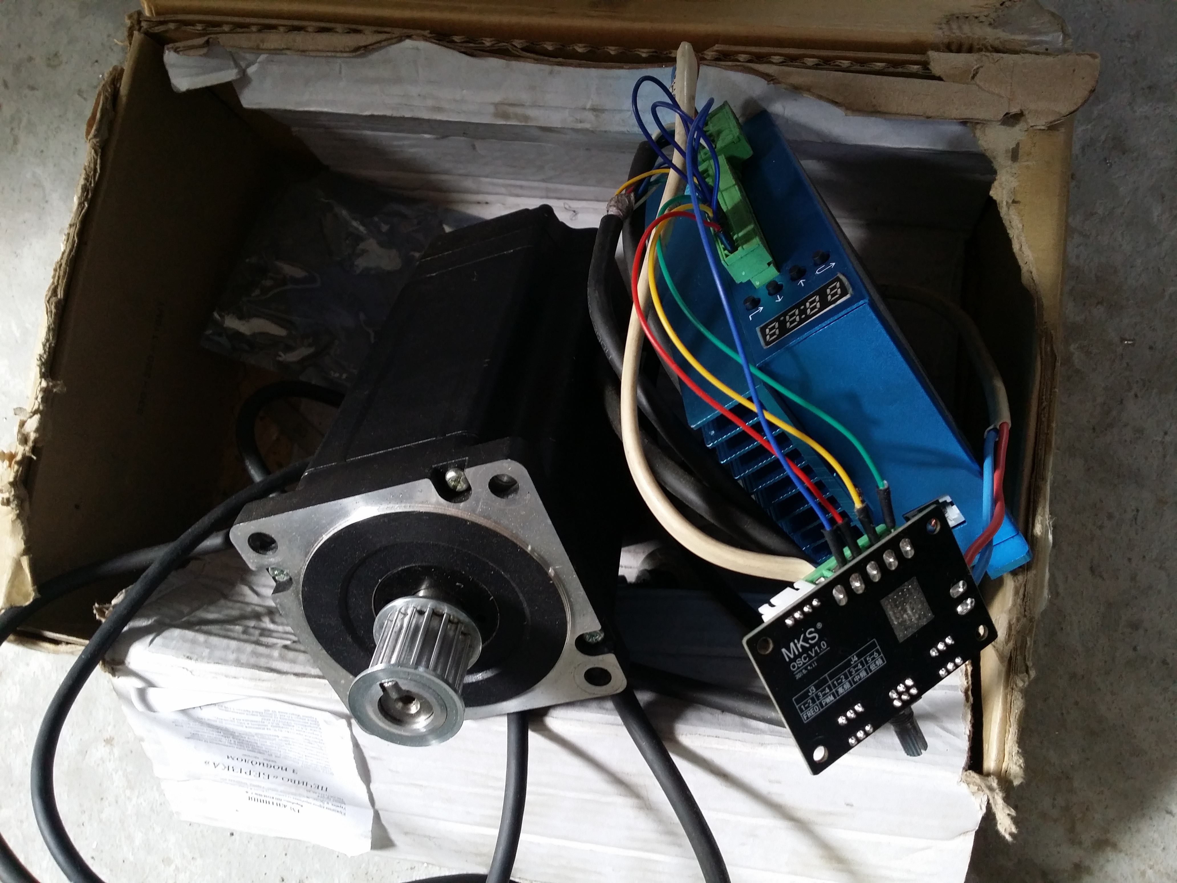

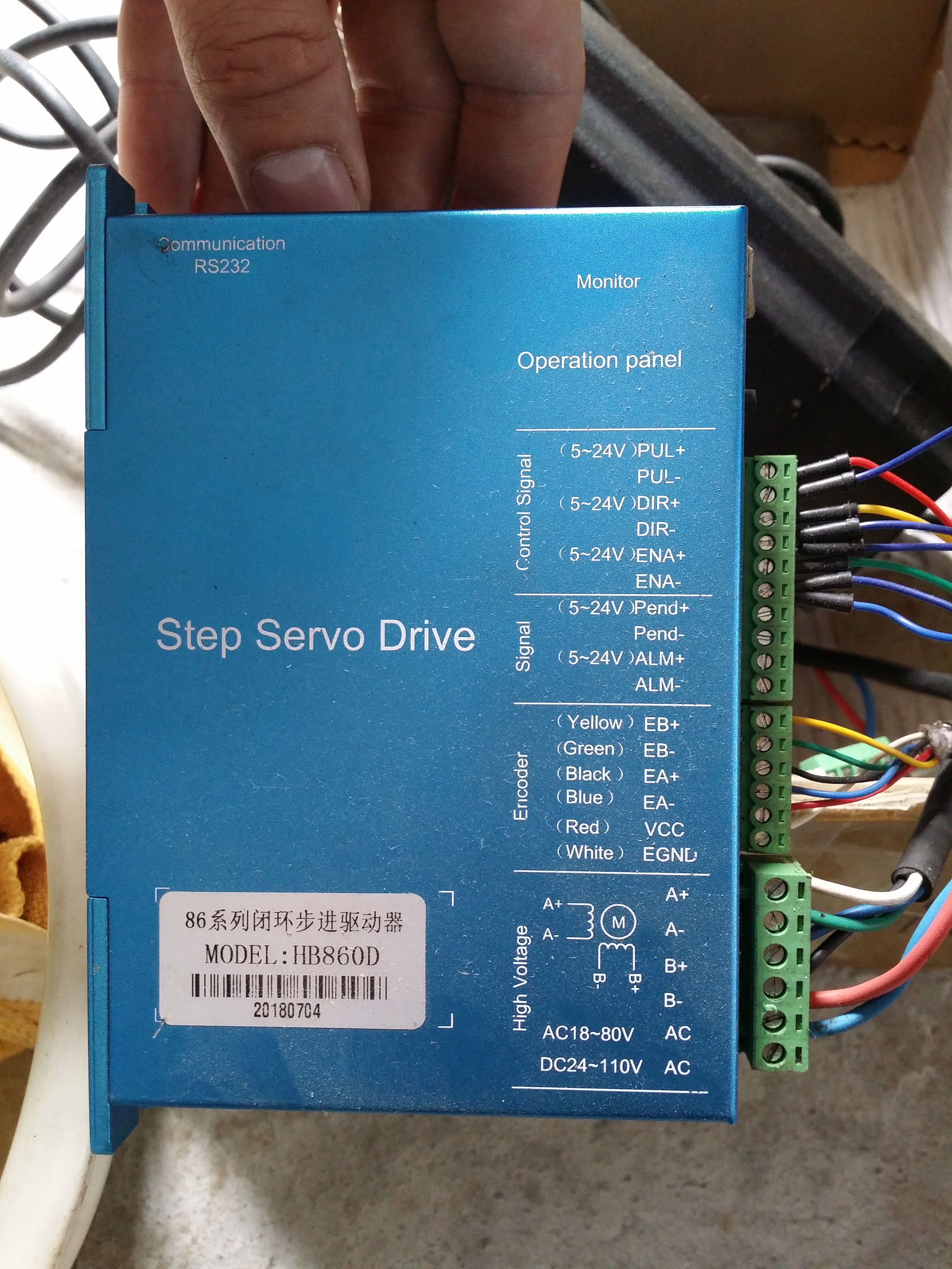

Нужно организовать на MESA + LinuxCNC вместо асинхронника Гибрид ШД для точения и позиционирования в трех положениях (через 120 градусов).
20200511_120940.jpg (24095 просмотров) <a class='original' href='./download/file.php?id=181199&sid=b236127abb841043efb6c27a5b616c84&mode=view' target=_blank>Загрузить оригинал (3.4 МБ)</a>
20200511_120830.jpg (24095 просмотров) <a class='original' href='./download/file.php?id=181196&sid=b236127abb841043efb6c27a5b616c84&mode=view' target=_blank>Загрузить оригинал (4.07 МБ)</a>

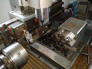

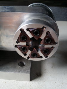

Как-то примудрить резьбофрезу похожую на плашку в центре поперечки (будет работать боковиной, как резьбовой резец + вращаться будет).
20200511_121210.jpg (24095 просмотров) <a class='original' href='./download/file.php?id=181200&sid=b236127abb841043efb6c27a5b616c84&mode=view' target=_blank>Загрузить оригинал (2.52 МБ)</a>
Фото приложу, как скинут - сложно объяснить, что там придумали
20200511_121628.jpg (24095 просмотров) <a class='original' href='./download/file.php?id=181189&sid=b236127abb841043efb6c27a5b616c84&mode=view' target=_blank>Загрузить оригинал (3.66 МБ)</a>
20200511_121911.jpg (24095 просмотров) <a class='original' href='./download/file.php?id=181190&sid=b236127abb841043efb6c27a5b616c84&mode=view' target=_blank>Загрузить оригинал (3.62 МБ)</a>
И как-то пневматически (или другим способом) решить вопрос со шпинделем. Он тоже будет на поперечке, но ход у неё слишком мал, так что нужен механизм который будет выводить его с рабочей зоны. (может получится и без вывода организовать, мало данных и нету ещё 3д модели токарника, что бы прикинуть)
+ хотят подвижный люнет поставить по оси Z, что бы не выгибало деталь.

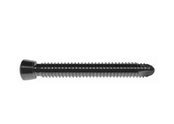

Вот подобное изделие делается на нем.
