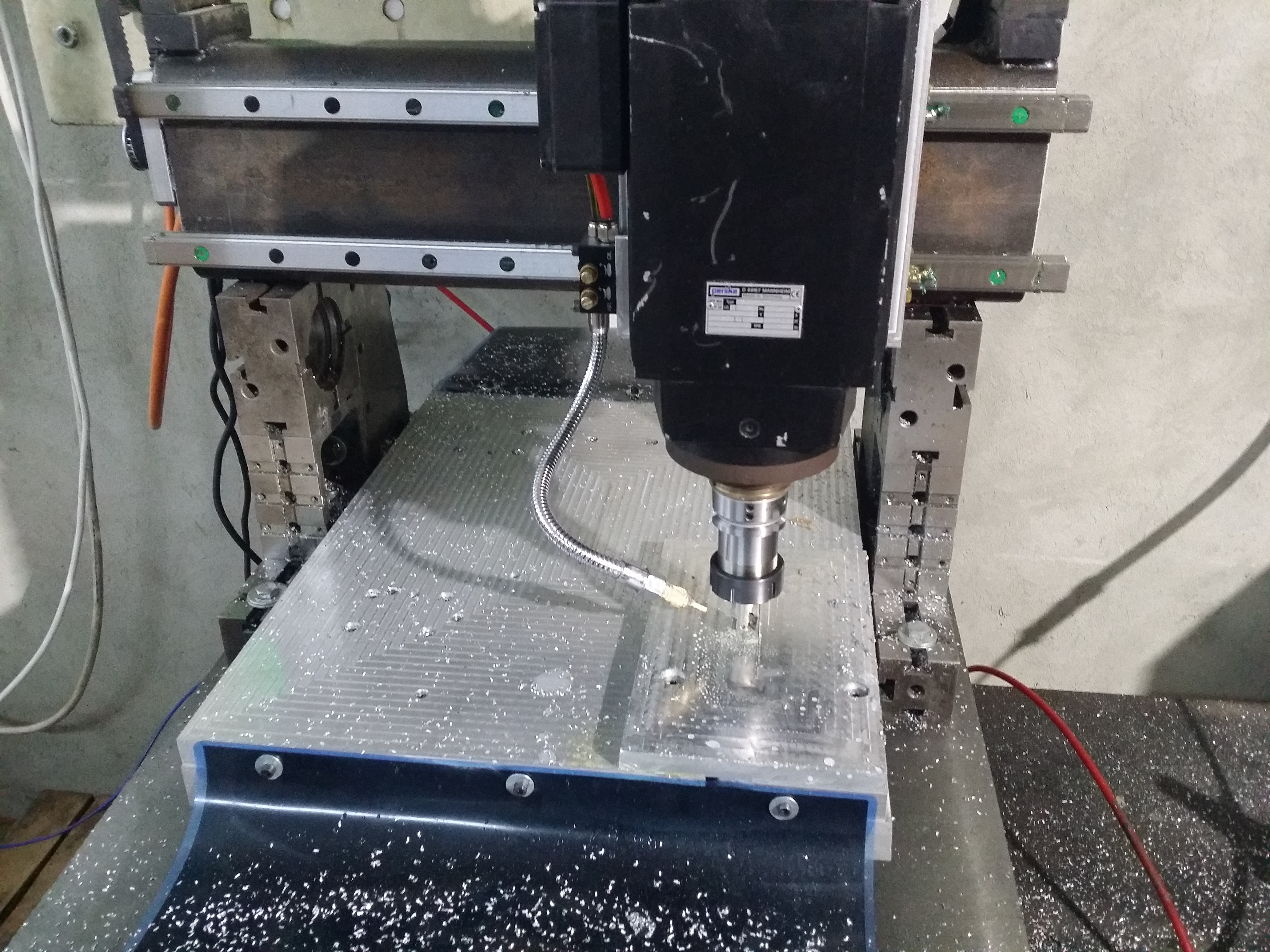

На этой неделе запустили очередной станок. Стол делал сам для себя (делали временное крепление, а потом просто перевернули и выровняли). Собрали почти с хлама. Только кое-какие комплектующие новые.

Приобрели ребята ещё одного "местного зверя"
Правда пришлось чуток подшаманить шкаф...
Установили MESA 7i76е карту, пару дополнительных реле и чутка провода подсобрал, ну и все силовые провода заменил, а то парочка из них 1.0 мм2 были.
Как приедет пульт, он тоже подключится - на 3 оси.
Как выяснилось сегодня на тестах, что гибриды не использовали обратную связь (ОС), документации нет, а надписи на китайском. (как я удивился, когда при смене направления одна ось загудела - ускорения-то я по умолчанию оставил 750 и пришлось снизить до 200, пока не дошло что ОС отключена и в ошибку не вываливается.)
Методом проб и ошибок выяснилось, что переключатели 7и 8 были не верно выставлены. Выставил первый вариант и о чудо - заработала ОС.
Но радость не долго продлилась, так как по Z вываливался в ошибку (сняли крышку энкодера, цвета проводов попутаны, но и по надписям подключенная проводка ничего не дала, а осциллографа нет - оставили без ОС ось Z пока что).
Мануал так и не нашелся, только отдалённо TS808D. Так и не понял за что отвечает 6 переключатель, если это подобный драйвер.
