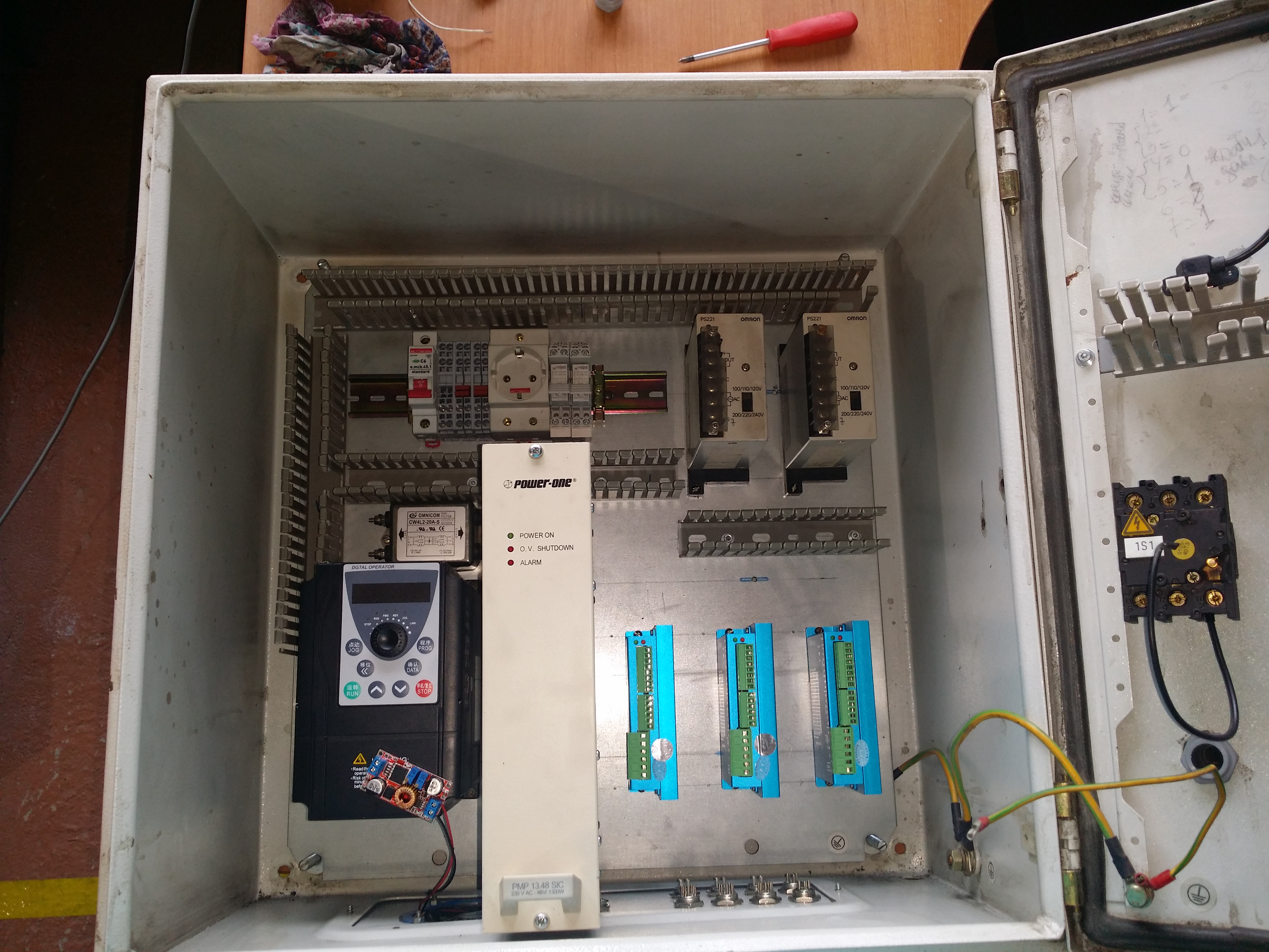

Всем привет.
Приступили к сборке нового станка.
Этот будет на MESA 7i96 - еле подружился с ней (азов-то не знаю).
Перепрошил прошивкой с ШИМ на 4-м степгене. (месафлэш не удалось обновить, что бы корректно отображал пины - Debian 9 Strech)
Запустил с трудом ШИМ для шпинделя и вопрос в следующем.
ПЧ Lenze 8200 vector (29 стр.) стандартный модуль имеет внутреннее напряжения для управления 5в по аналоговому входу. Подключил на прямую для проверки и всё заработало.
Стоит ли на постоянной основе оставить так - на прямую (GND-GND, PWM-Vin), или приколхозить ШИМ-аналог преобразователь для какой-то защиты?
Типа как тут

kfmut
Сообщения: 922
Репутация: 147
Откуда: г.Тверь
Re: Пуско-наладка, LinuxCNC + MESA 7i76E и другое
Сообщение kfmut »
xenon-alien писал(а): ↑ ШИМ-аналог преобразователь для какой-то защиты?
Там земляной полигон на всю плату общий, зазоров между элементами с разных "половинок" особо не видно, защита наверное будет только в формате собственного успокоения :thinking: Это не в формате, что вообще не нужно, а то, что платка по ссылке функцию защиты возможно(!) не обеспечит "если что"...

D.L.
Сообщения: 452
Репутация: 152
Откуда: Киров
Сообщение D.L. »
На данном преобразователе, на его входе и выходе, общая земля, хотя можно было легко сделать полностью гальванически развязанный вход, оптопара там уже есть.
D.L. писал(а): ↑ На данном преобразователе, на его входе и выходе, общая земля, хотя можно было легко сделать полностью гальванически развязанный вход, оптопара там уже есть.
Значит будет чуток безопасней с преобразователем?

D.L.
Сообщения: 452
Репутация: 152
Откуда: Киров
Сообщение D.L. »
xenon-alien писал(а): ↑ Значит будет чуток безопасней с преобразователем?
Будет только защита дифференциального передатчика месы(выход шим), а гальванической развязки месы от частотника не будет.
Сообщение D.L. »
kfmut писал(а): ↑ расстояние между элементами/дорожками с разных половинок должно быть миллиметра полтора или около того
Вот примерно так:
opto.jpg (2288 просмотров) <a class='original' href='./download/file.php?id=197457&mode=view' target=_blank>Загрузить оригинал (255.09 КБ)</a>
Не понятно почему китайцы так не делают.
D.L. писал(а): ↑ Будет только защита дифференциального передатчика месы(выход шим), а гальванической развязки месы от частотника не будет.
Грубо говоря не удастся этим конвертором сделать что-то на подобие аналога, как на плате 7i76e...
