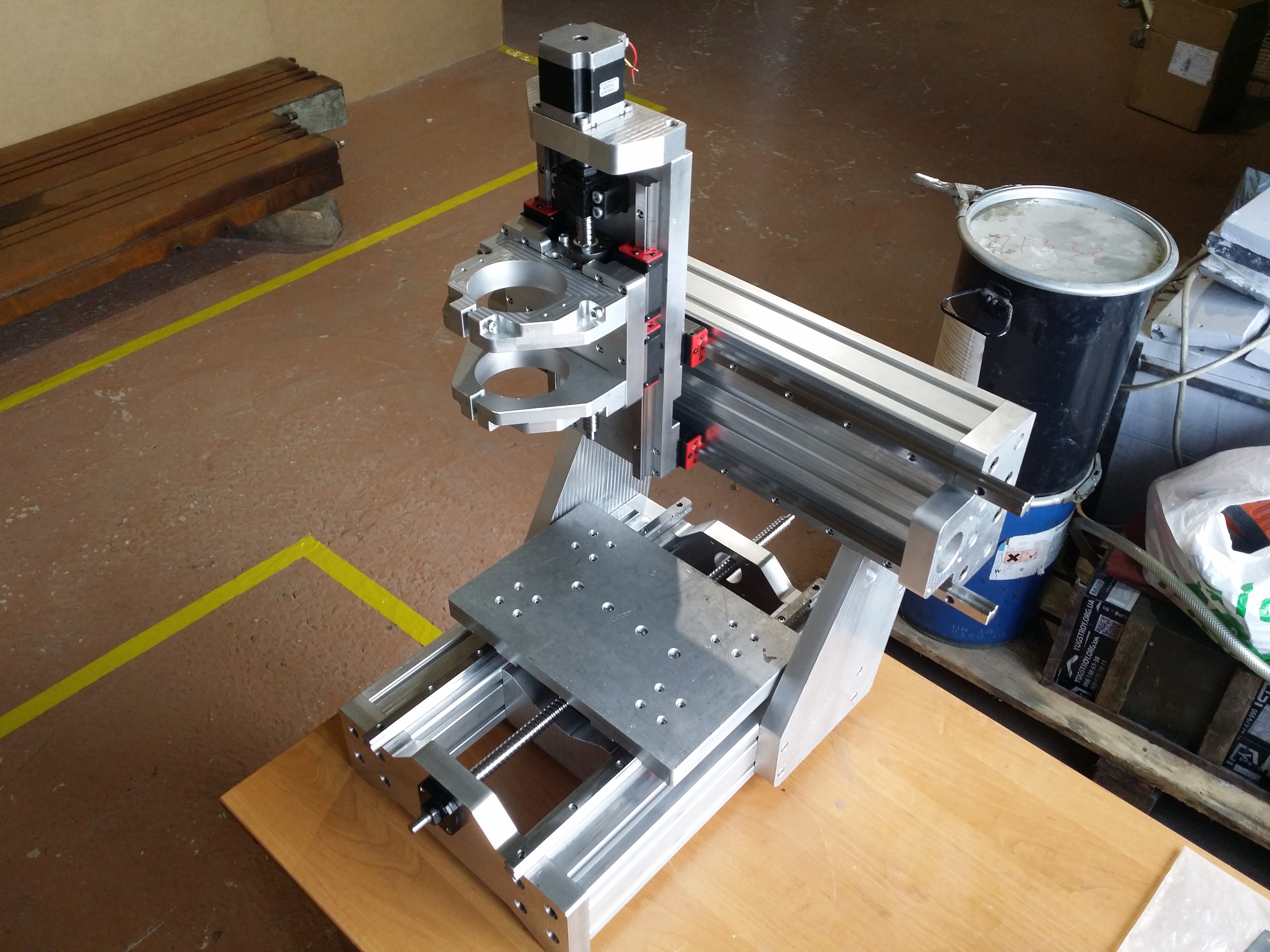

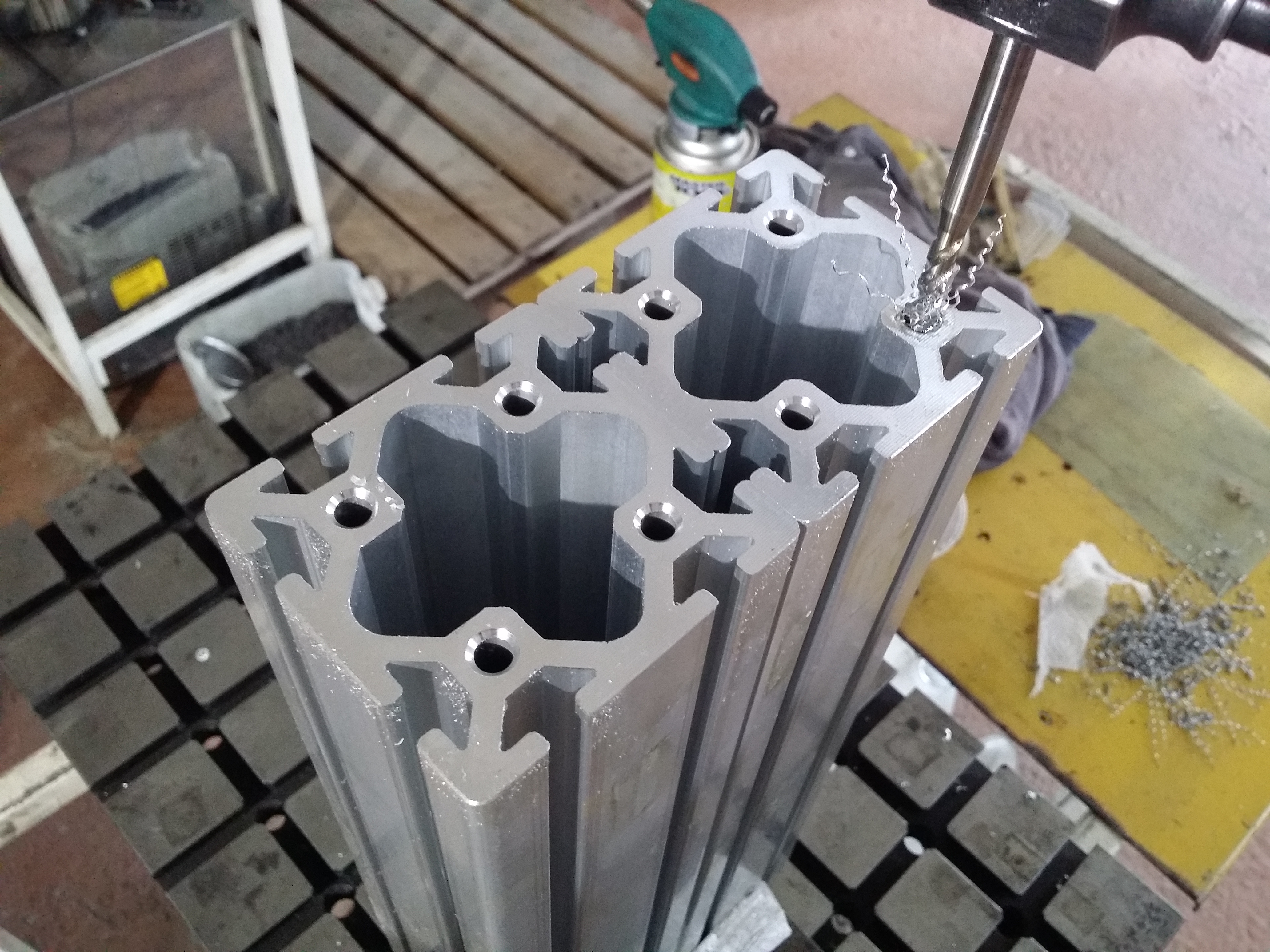

Всем привет!
Давно не публиковал в этой теме ничего - исправляюсь.
Фрезер с сервами был отремонтирован. Отправили сами драйвера на проверку. Один новый пришлось купить, а другой удалось восстановить ребятам (по деньгам не знаю что вышло, но больше 1000$). А я уже просто установил их на место. Там и БП пришлось заменить на 24в.
Новое помещение убрано и на днях прошли проверку с трёма замечаниями, которое позволит продукцию представлять не только на территории Украины, но и во всём мире.
На данный момент собираем станок фрезерюги - MD A32. Он почти собран.
Осталось аварию завести с драйверов на контролер DDCSv3.1 и разобраться с настройкой китайского ПЧ с китайской инструкцией.
Model: AE-200 Brand: Ying Shida.
Большой токарный тоже делается паралельно и там возникли нюансы тоже с ПЧ.
Как только доберусь до станка, посмотрю модель ПЧ. Я настроил ПЧ по параметрам двигателя, но ПЧ вываливается в ошибку. Чуток крутится и ошибка (точней скажу, как займусь опять им).
Одно, что не настроил это количество полюсов. Так как не указано на двигателе, а в интернете не нашел. Подключил на 380в или 400в треугольником (было давно, точно не помню).
На прямую от сети 380в двигатель запускается.
Последние 2 фото это комплектуха на токарный (нашел на телефоне).
