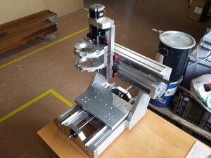

Всем привет!
Давно не публиковал в этой теме ничего - исправляюсь.
Фрезер с сервами был отремонтирован. Отправили сами драйвера на проверку. Один новый пришлось купить, а другой удалось восстановить ребятам (по деньгам не знаю что вышло, но больше 1000$). А я уже просто установил их на место. Там и БП пришлось заменить на 24в.
Новое помещение убрано и на днях прошли проверку с трёма замечаниями, которое позволит продукцию представлять не только на территории Украины, но и во всём мире.
На данный момент собираем станок фрезерюги - MD A32. Он почти собран.
Осталось аварию завести с драйверов на контролер DDCSv3.1 и разобраться с настройкой китайского ПЧ с китайской инструкцией.
Model: AE-200 Brand: Ying Shida.
Большой токарный тоже делается паралельно и там возникли нюансы тоже с ПЧ.
Как только доберусь до станка, посмотрю модель ПЧ. Я настроил ПЧ по параметрам двигателя, но ПЧ вываливается в ошибку. Чуток крутится и ошибка (точней скажу, как займусь опять им).
Одно, что не настроил это количество полюсов. Так как не указано на двигателе, а в интернете не нашел. Подключил на 380в или 400в треугольником (было давно, точно не помню).
На прямую от сети 380в двигатель запускается.
Последние 2 фото это комплектуха на токарный (нашел на телефоне).

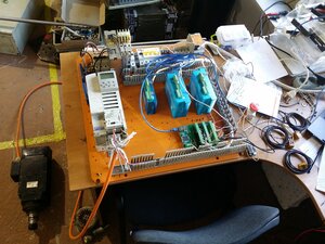

Всем привет.
Есть контроллер DDCS v3.1. Хочу завести сигнал аварии с гибридов, но что-то не соображу.
Подсоединил их последовательно, но если ипользовать только клемы на внешние кнопки, то никакгого результата не дают. Так может нужно +Alm подключить к +24в, а -Alm на пин Е-стоп? И включить высокий уровень?
Не пойму, подтанута ли куда-то клема Е-стоп и можно ли так делать?
Подскажите пожалуйста.

xenon-alien писал(а): ↑ Подсоединил их последовательно
Почему последовательно? В параллельку же надо все драйверы, иначе отработает только когда все драйверы уйдут в аварию. Со STOP'а на ALM+ каждого драйвера, с ALM- на COM. Светилка оптопары контроллера подключается транзисторами оптопар драйверов к земле.
Re: Пуско-наладка, LinuxCNC + MESA 7i76E и другое
Screenshot_2021-07-02-21-34-16.png (2740 просмотров) <a class='original' href='./download/file.php?id=196465&mode=view' target=_blank>Загрузить оригинал (567.06 КБ)</a>
kfmut писал(а): ↑ Почему последовательно?
Мне думалось по неопытности, что они должны пропускать даже без питания...
А потом уже понял, что-то не так и пришла идея про параллельность.
kfmut писал(а): ↑ В параллельку же надо все драйверы, иначе отработает только когда все драйверы уйдут в аварию. Со STOP'а на ALM+ каждого драйвера, с ALM- на COM. Светилка оптопары контроллера подключается транзисторами оптопар драйверов к земле.
Попробую! (но это уже а понедельник)
Благодарю за подсказку!
Больше ничего не нужно для подключения? (диоды, резисторы)
Типа так?

xenon-alien писал(а): ↑ Типа так?
Ага, как на пикче, ничего не надо.
kfmut писал(а): ↑ Ага, как на пикче, ничего не надо.
Благодарю!
Если сигнал е-стоп подключен к FIELD входу, то тогда нужно эмиттеры(-) оптопар подключать к этому входу, а коллекторы(+) к FIELD POWER.
7I76E field inputs are of the sinking type.
