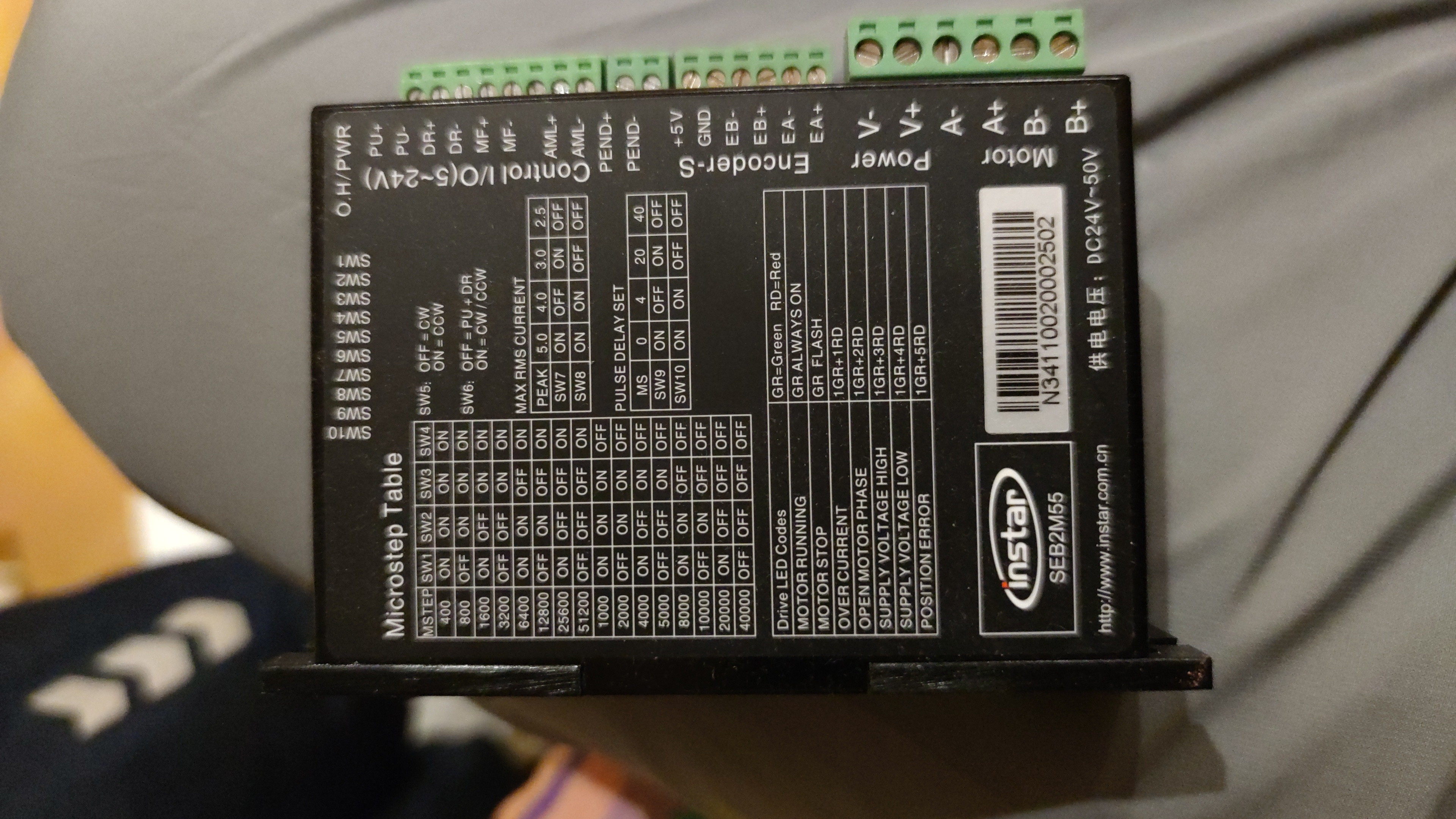

Как выяснилось сегодня на тестах, что гибриды не использовали обратную связь (ОС), документации нет, а надписи на китайском. (как я удивился, когда при смене направления одна ось загудела - ускорения-то я по умолчанию оставил 750 и пришлось снизить до 200, пока не дошло что ОС отключена и в ошибку не вываливается.)
Методом проб и ошибок выяснилось, что переключатели 7и 8 были не верно выставлены. Выставил первый вариант и о чудо - заработала ОС.
Но радость не долго продлилась, так как по Z вываливался в ошибку (сняли крышку энкодера, цвета проводов попутаны, но и по надписям подключенная проводка ничего не дала, а осциллографа нет - оставили без ОС ось Z пока что).
Мануал так и не нашелся, только отдалённо TS808D. Так и не понял за что отвечает 6 переключатель, если это подобный драйвер.
SW6: it is function mode setting
ON is PM mode(position to position mode),this mode is good performance for start and stop
OFF is vector control mode

xenon-alien писал(а): ↑ сняли крышку энкодера, цвета проводов попутаны, но и по надписям подключенная проводка ничего не дала, а осциллографа нет
Другие драйвера работают по обычной цветовой схеме при этом распайка такая же.
steals_y2k писал(а): ↑ а что, разве драйвера работают без обратной? вроде в аварию падают
xenon-alien писал(а): ↑ как я удивился, когда при смене направления одна ось загудела - ускорения-то я по умолчанию оставил 750 и пришлось снизить до 200, пока не дошло что ОС отключена и в ошибку не вываливается.
Этот работает, когда ОФФ ОФФ на 7 и 8 переключателе.

xenon-alien писал(а): ↑ Этот работает, когда ОФФ ОФФ на 7 и 8 переключателе
далеко не на всех есть такое.
IMG_2021_12_30_20_25_49_0097481211334276331402.jpg (2244 просмотра) <a class='original' href='./download/file.php?id=200880&mode=view' target=_blank>Загрузить оригинал (2.02 МБ)</a>
steals_y2k
Сообщения: 900
Репутация: 61
Настоящее имя: Makc
Откуда: Ярославль
Re: Пуско-наладка, LinuxCNC + MESA 7i76E и другое
Сообщение steals_y2k »
xenon-alien писал(а): ↑ ОФФ ОФФ на 7 и 8 переключателе
на фото выше видно, что отвечают они за ток, как ни странно, а не за обратную связь.
Screenshot_2021-12-30-20-27-58-724_com.yandex.browser.jpg (2241 просмотр) <a class='original' href='./download/file.php?id=200881&mode=view' target=_blank>Загрузить оригинал (804.32 КБ)</a>
steals_y2k писал(а): ↑30 дек 2021, 20:26
Я в курсе.
Писал про конкретный драйвер, на который даже мануала нет...
А у тебя вместо 8 переключателей аж 10. Где-то только 6.
steals_y2k писал(а): ↑ на фото выше видно, что отвечают они за ток, как ни странно, а не за обратную связь.
Ни за какой ток они не отвечают.
Тип двигателя для обратной связи.
А если без ОС - то ток будет 4А (простое уведомление в каком режиме будет работать и выбрать другой ток не возможно)
Или я могу ток 2А выставить? А как?
