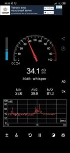

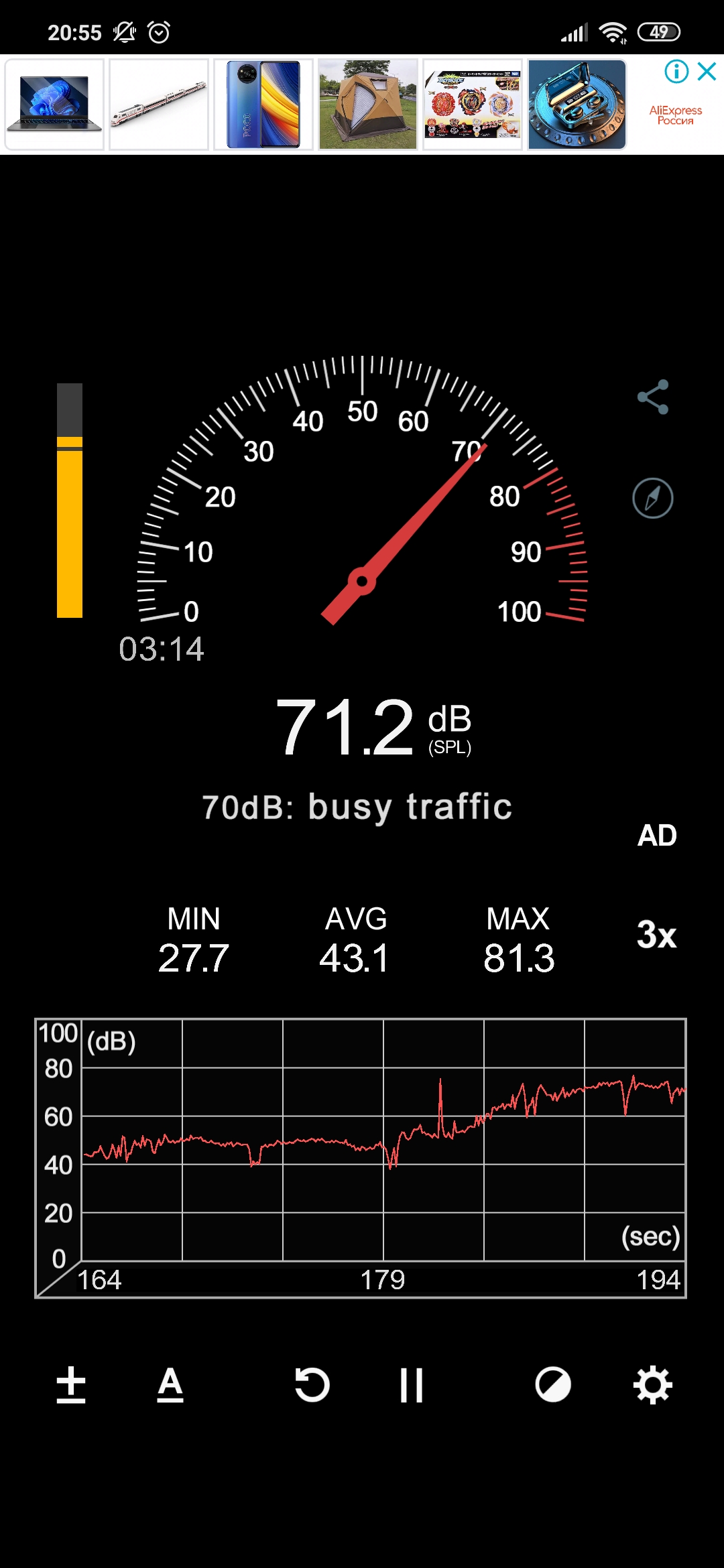

Sergeicnc писал(а): ↑ Отлично получилось))) Красавчик! Так держать! А какая звукоизоляция получилась? При фрезеровке как звучит, вибрирует?

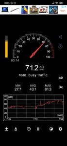

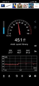

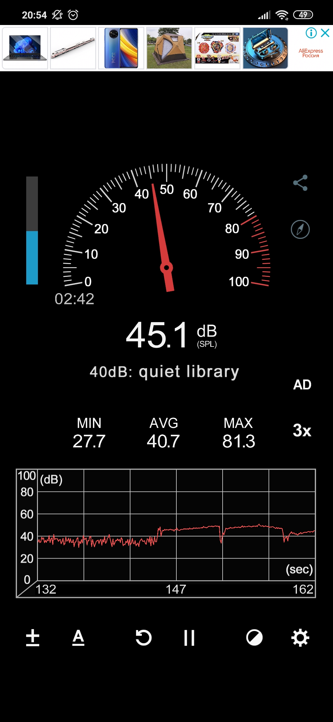

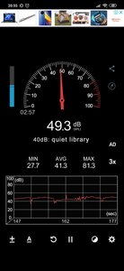

Благодарю) Как уже писал, шум гасится далеко не в ноль, но в принципе не напрягает. Шумомера нет, но вот скрины приложения на телефон.
Сейчас в процессе черновая обработка сисек, д16т, фреза 3мм, съем 0.5, подача 650, обороты 12000.
Скрины сверху вниз:
- Комната с закрытыми дверьми, окнами, без работающей техники, за окном что-то немного шумит, короче дефолтный шум тихой комнаты
- Комната со станком, коробка закрыта, 5м от коробки
- То же самое, коробка закрыта, 1м от коробки
- То же самое, коробка открыта, 1м от коробки (реально ощущается громко, я бы в 11 вечера так шуметь не стал)
Слегка вибрирует коробка, чуть меньше стол, на которой она стоит, в полу вибраций не чувствую. Для савнения положил одну руку на коробку, другую - на системник компа, ощущается примерно одинаково (это когда фреза режет, когда не режет, ничего не вибрирует).
На чистовой, либо при обработке дерева, оргстекла или чего-то такого слегка слышно шум обмоток шпинделя, ну и прочие дефолтные шумы системника (кулеры в основном)
Screenshot_2021-12-29-20-52-31-340_com.gamebasic.decibel.jpg (3350 просмотров) <a class='original' href='./download/file.php?id=200827&mode=view' target=_blank>Загрузить оригинал (337.49 КБ)</a>
Screenshot_2021-12-29-20-54-49-499_com.gamebasic.decibel.jpg (3350 просмотров) <a class='original' href='./download/file.php?id=200828&mode=view' target=_blank>Загрузить оригинал (379.44 КБ)</a>
Screenshot_2021-12-29-20-55-04-442_com.gamebasic.decibel.jpg (3350 просмотров) <a class='original' href='./download/file.php?id=200829&mode=view' target=_blank>Загрузить оригинал (374.87 КБ)</a>
Screenshot_2021-12-29-20-55-21-417_com.gamebasic.decibel.jpg (3350 просмотров) <a class='original' href='./download/file.php?id=200830&mode=view' target=_blank>Загрузить оригинал (383.57 КБ)</a>

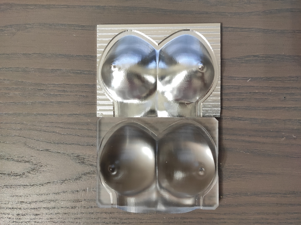

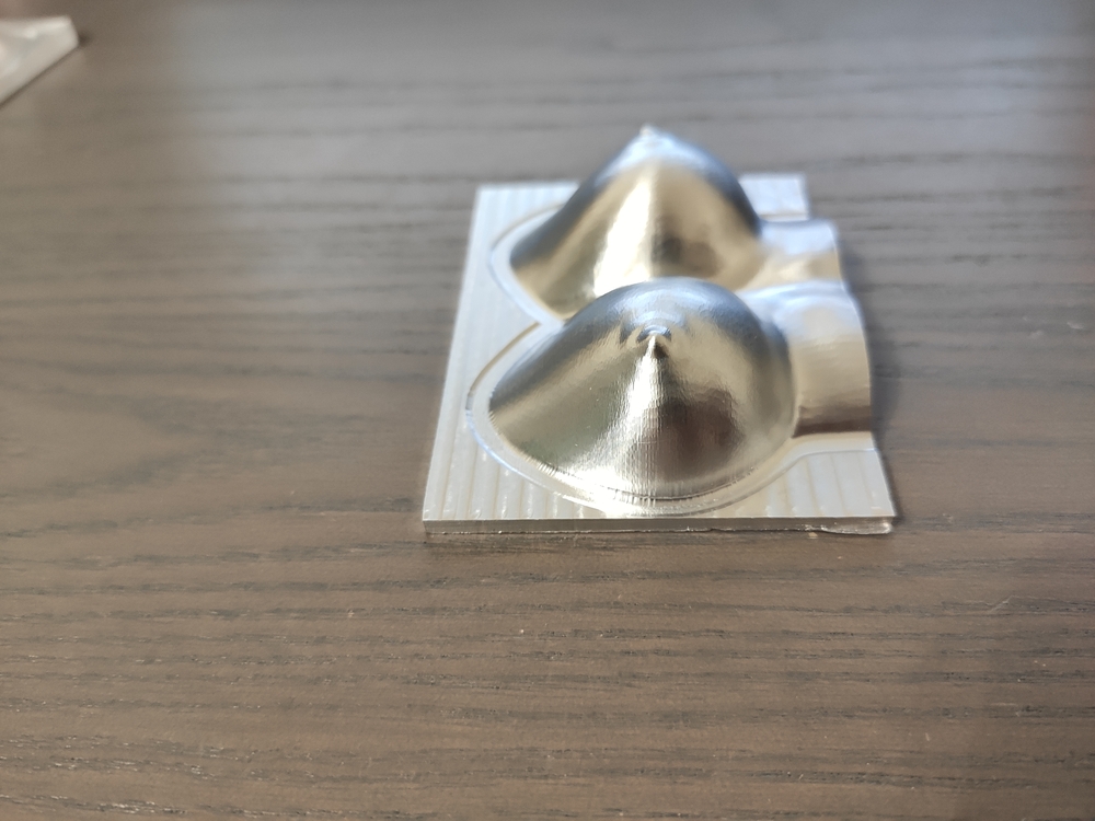

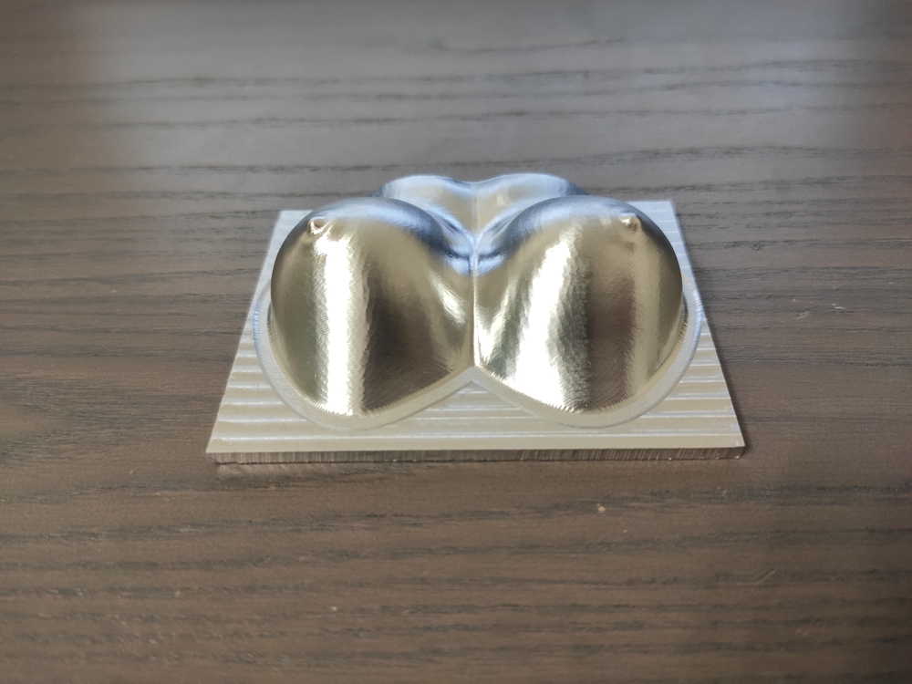

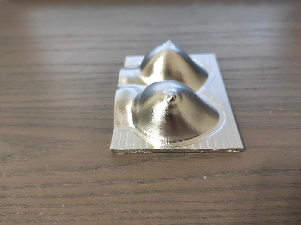

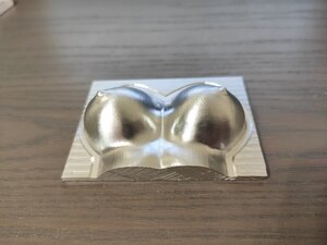

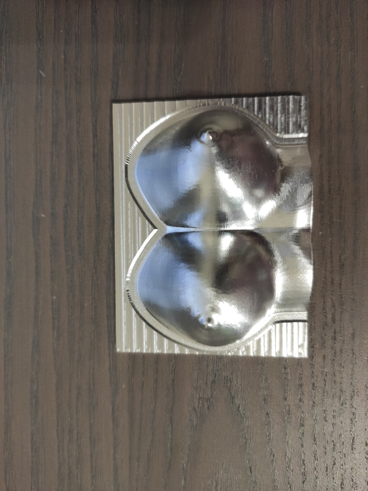

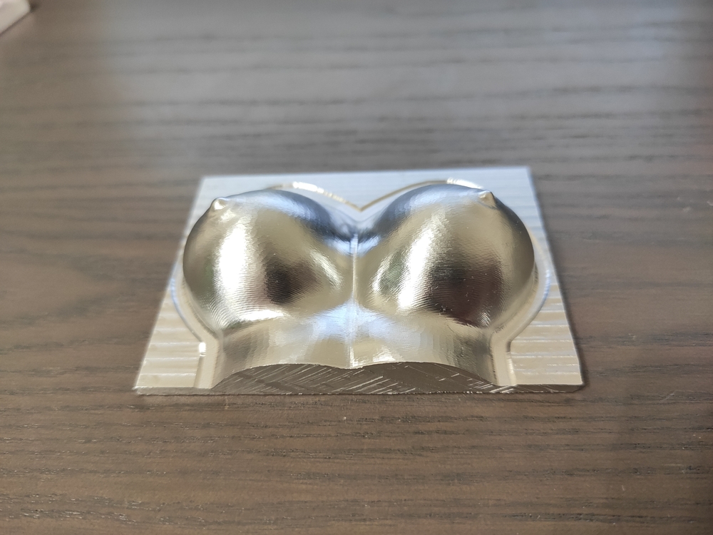

Люминиевые сиськи. Видимо, шаг 0.1 для фрезы 2.5 маловат, слишком полосато. Но полоски, которые были на оргстекле, на алюминие видны сильно меньше. Повешу их на елку)

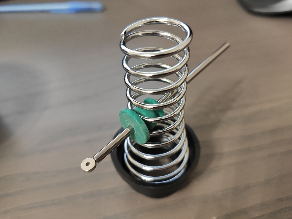

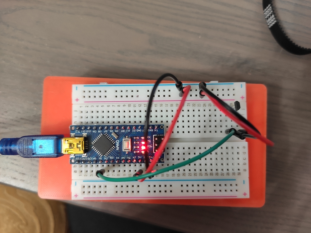

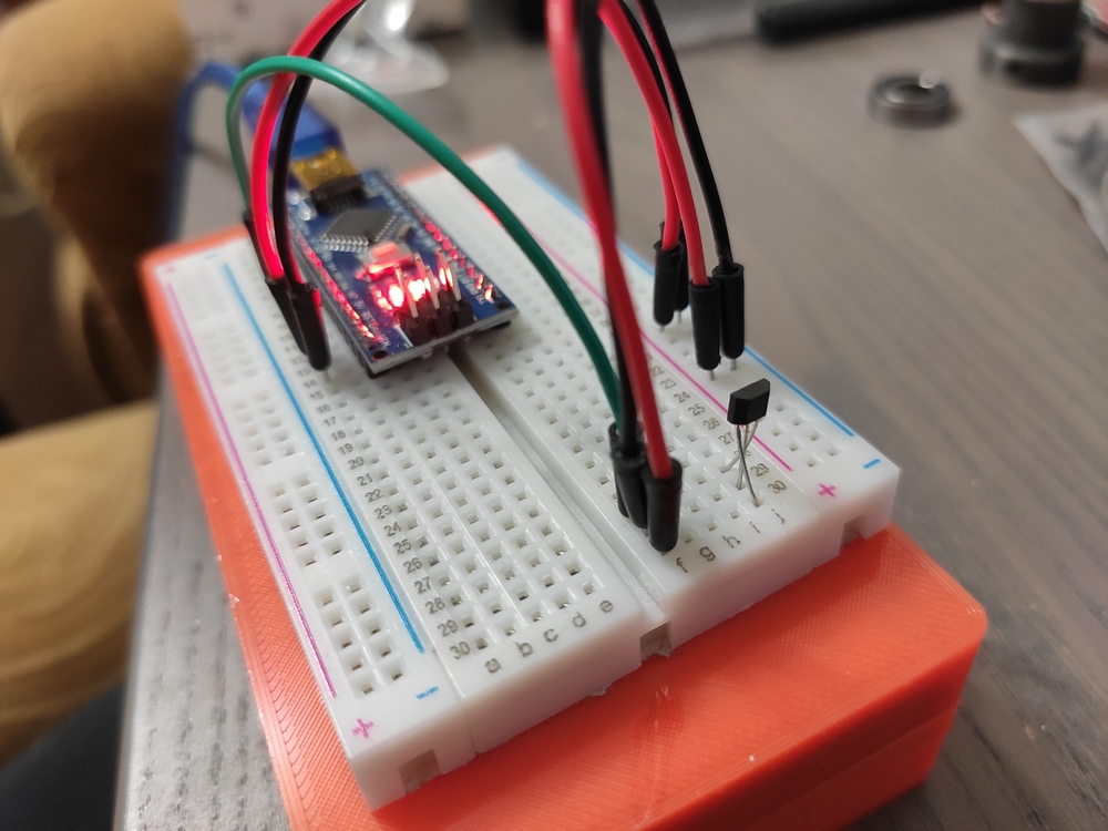

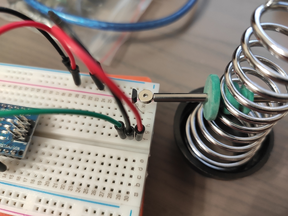

Приехали датчики, сел пиграться.
Собрал небольшой стенд, чисто проверить сигнал и чувствительность. Пока попробовал только обычный линейный (не 3d), модель ss494b, и кажется, что он и правда очень чувствительный. Экспериментальным путем выяснил, что магнит в виде диска с отверстием и именно таким расположением работает лучше всего, но надо побольше другие варианты покопать. Надо также попробовать сделать простейший механизм с рычажком типа как на индикаторах, чтобы маленькие отклонения щупа превращались в большие отклонения магнита через рычаг. Думаю, у 3d сенсора чувствительность будет лучше и в 3-х направлениях, но он в корпусе PG-TSOP, поэтому пока не трогал. Короче, можно продолжать. Сигнал немного шумный, но есть варианты решить это программно.
На видео сначала слегка стучал по столу, затем очень аккуратно касался прутка
https://youtu.be/ZRpxZmkatik
