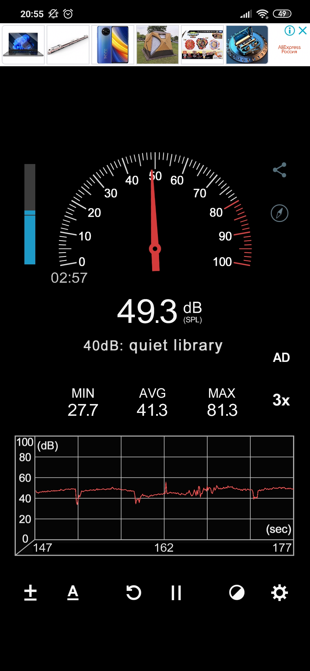

Sergeicnc писал(а): ↑ Отлично получилось))) Красавчик! Так держать! А какая звукоизоляция получилась? При фрезеровке как звучит, вибрирует?
Благодарю) Как уже писал, шум гасится далеко не в ноль, но в принципе не напрягает. Шумомера нет, но вот скрины приложения на телефон.
Сейчас в процессе черновая обработка сисек, д16т, фреза 3мм, съем 0.5, подача 650, обороты 12000.
Скрины сверху вниз:
- Комната с закрытыми дверьми, окнами, без работающей техники, за окном что-то немного шумит, короче дефолтный шум тихой комнаты
- Комната со станком, коробка закрыта, 5м от коробки
- То же самое, коробка закрыта, 1м от коробки
- То же самое, коробка открыта, 1м от коробки (реально ощущается громко, я бы в 11 вечера так шуметь не стал)
Слегка вибрирует коробка, чуть меньше стол, на которой она стоит, в полу вибраций не чувствую. Для савнения положил одну руку на коробку, другую - на системник компа, ощущается примерно одинаково (это когда фреза режет, когда не режет, ничего не вибрирует).
На чистовой, либо при обработке дерева, оргстекла или чего-то такого слегка слышно шум обмоток шпинделя, ну и прочие дефолтные шумы системника (кулеры в основном)

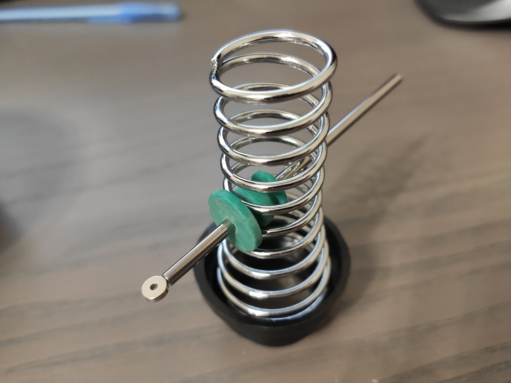

Приехали датчики, сел пиграться.
Собрал небольшой стенд, чисто проверить сигнал и чувствительность. Пока попробовал только обычный линейный (не 3d), модель ss494b, и кажется, что он и правда очень чувствительный. Экспериментальным путем выяснил, что магнит в виде диска с отверстием и именно таким расположением работает лучше всего, но надо побольше другие варианты покопать. Надо также попробовать сделать простейший механизм с рычажком типа как на индикаторах, чтобы маленькие отклонения щупа превращались в большие отклонения магнита через рычаг. Думаю, у 3d сенсора чувствительность будет лучше и в 3-х направлениях, но он в корпусе PG-TSOP, поэтому пока не трогал. Короче, можно продолжать. Сигнал немного шумный, но есть варианты решить это программно.
На видео сначала слегка стучал по столу, затем очень аккуратно касался прутка
https://youtu.be/ZRpxZmkatik
