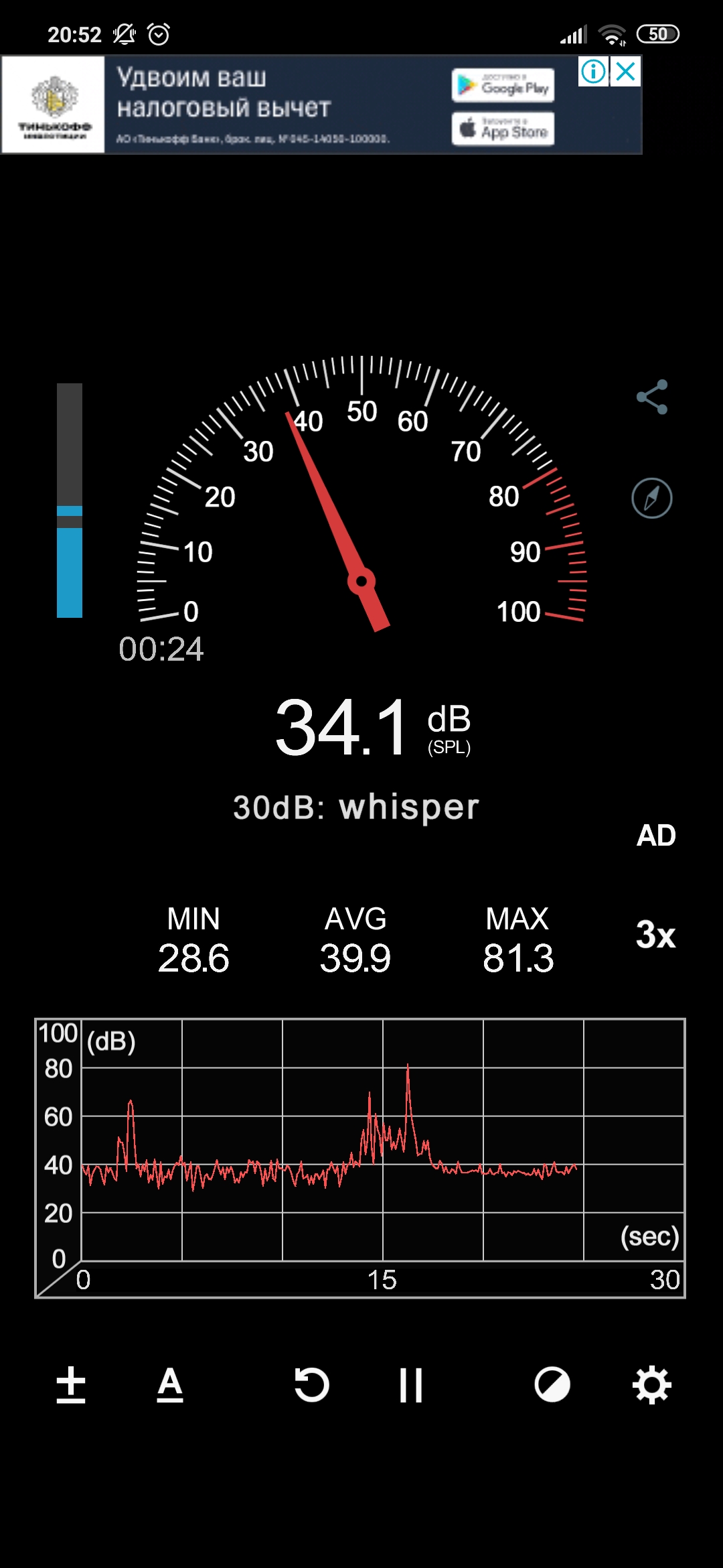

Сейчас в процессе черновая обработка сисек, д16т, фреза 3мм, съем 0.5, подача 650, обороты 12000.
Скрины сверху вниз:
- Комната с закрытыми дверьми, окнами, без работающей техники, за окном что-то немного шумит, короче дефолтный шум тихой комнаты
- Комната со станком, коробка закрыта, 5м от коробки
- То же самое, коробка закрыта, 1м от коробки
- То же самое, коробка открыта, 1м от коробки (реально ощущается громко, я бы в 11 вечера так шуметь не стал)
Слегка вибрирует коробка, чуть меньше стол, на которой она стоит, в полу вибраций не чувствую. Для савнения положил одну руку на коробку, другую - на системник компа, ощущается примерно одинаково (это когда фреза режет, когда не режет, ничего не вибрирует).
На чистовой, либо при обработке дерева, оргстекла или чего-то такого слегка слышно шум обмоток шпинделя, ну и прочие дефолтные шумы системника (кулеры в основном)
