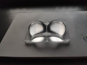

Сообщение ddovod »

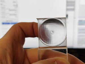

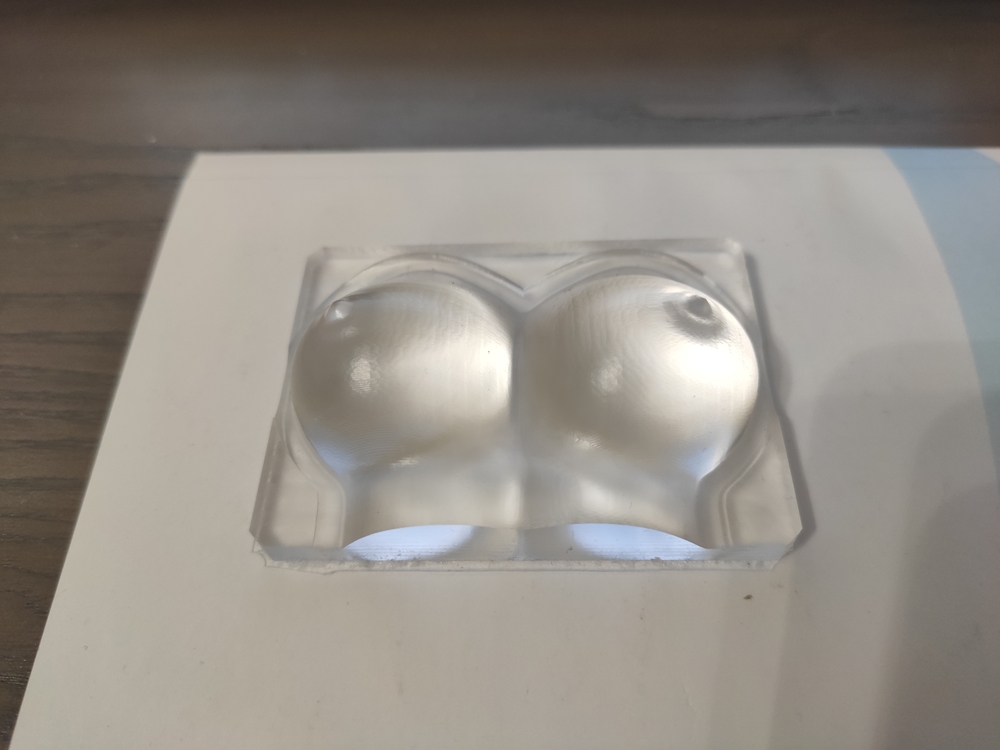

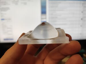

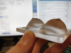

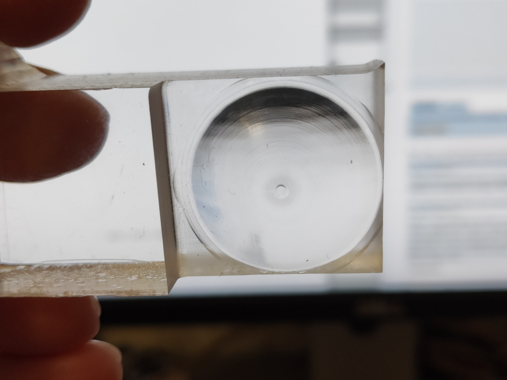

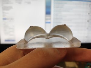

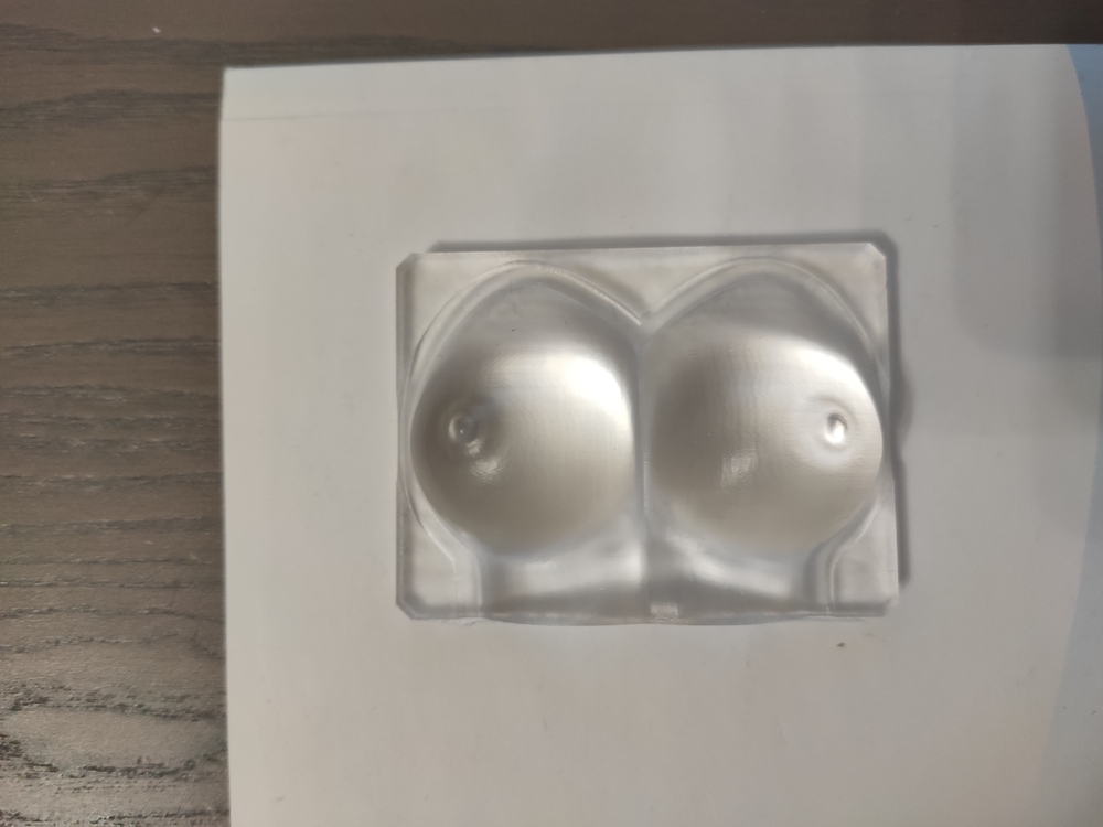

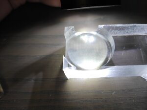

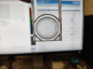

Между делом запилил сисюли из акрила, угловатые = ) Исходная модель очень высокополигональна (из темы Фрезерюги при сиськи), так что дело не в ней.
Пока не понял, в чем именно проблема, но по оси X и Y идут регулярные полосы шириной 2мм (шаг винта). То ли виноват винт (кривой, резьба неровная итд), то ли шаговые, то ли драйверы шаговых, то ли прошивка. По Z артефакты сложно разглядеть, но и там такие же полосы. Надо в прошивке покопаться для начала и шарики пофрезеровать, возможно 1/256 микрошаг выключить, потому что не похоже, что дело в резьбе винта.
Есть еще идеи? В этой модели была черновая с припуском 0.3, получистовая с припуском 0.1 и чистовая с проходами вдоль X и шагом 0.1 по Y, фреза сферичаская двухзаходная диаметром 2.5мм

ddovod
Сообщения: 59
Зарегистрирован: 12 июл 2021, 13:33
Репутация: 45
Настоящее имя: Давид
Re: Фрезерный (маленький домашний) по алюминию 180х180х60
Сообщение ddovod »
Был у меня один косяк, когда при первой сборке поставил кривые винты. Кривизны винта оси X было достаточно, чтобы поднимать всю ось на сотку-другую, это было видно при фрезеровке плоскости (сначала фрезернуть, затем полирнуть пастой ГОИ и увидеть периодичные впадины). Я это вроде порешал, выпрямив винты, покатав их по толстому стеклу, чтобы они ни в каком положении не застревали и катились свободно, а также потуже затянув модули подшипников, чтобы не люфтили. Но сейчас этот эффект может появляться из-за криво вставшей муфты, которая выгибает винт. Это легко проверить, поставив жесткую муфту на одну из осей. Поставить надо так, чтобы было криво, но недостаточно криво, чтобы вызывать заклинивание. На этой оси артефакт должен проявиться сильнее. Надо пробовать

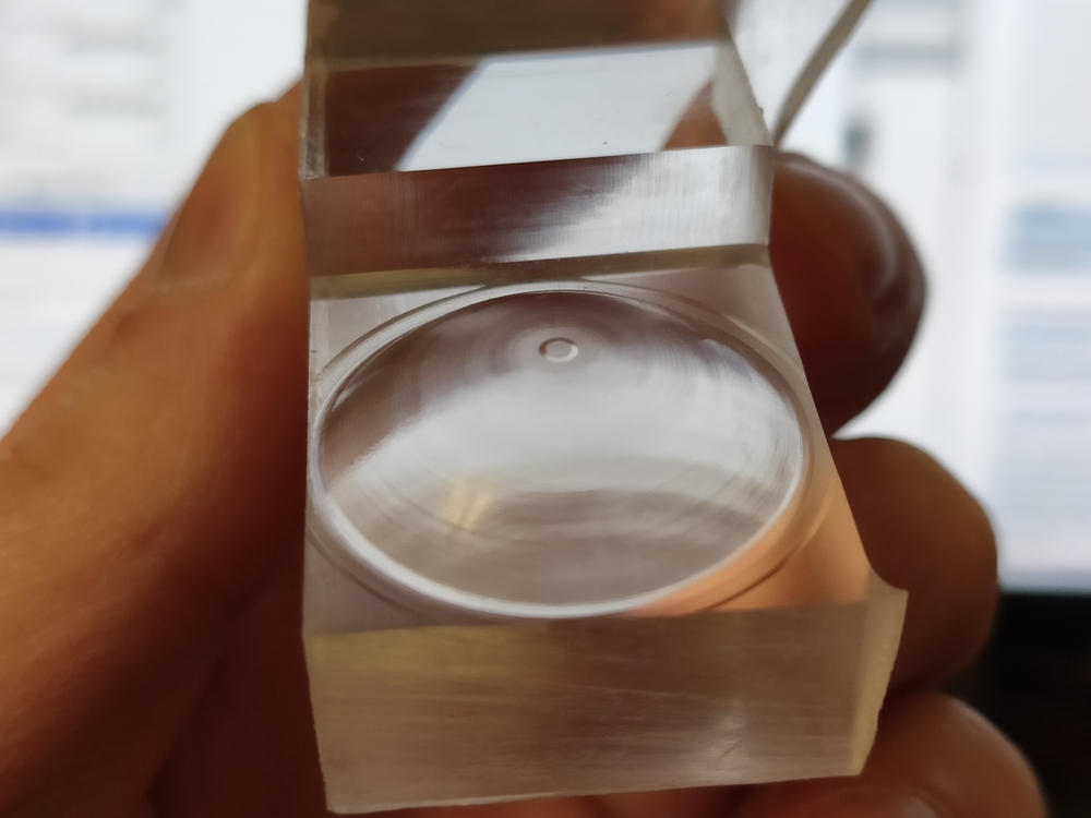

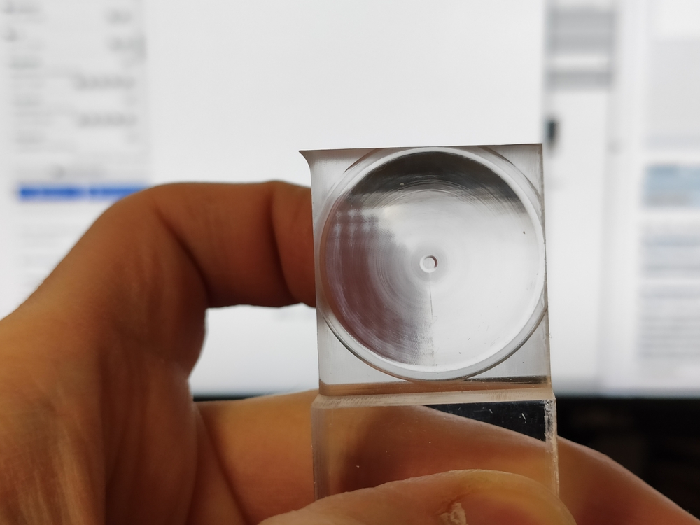

ddovod
Сообщения: 59
Репутация: 45
Сообщение ddovod »

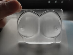

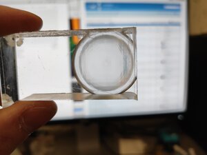

Кажется, нашел проблему. Поставил на одну ось кулачковую муфту, ожидал, что на этой оси полосы будут хуже. По факту полосы на оси с кулачковой муфтой пропали, остались полосы на другой оси, которая со спиральной муфтой. При этом на муфты у меня осевой нагрузки нет.
Поразглядывал сиськи, шарик, сделал пару тестовых моделек. Выходит так, что полосы - это не отклонения по Z, как я думал, а неравномерность движения вдоль оси. То есть, при фрезеровке плоскости артефактов нет, проявляются они только при фрезеровке рельефа. Собственно, на сиськах это тоже видно, чем более резкий перепад высоты, тем сильнее видны полосы. На оси с нормальной муфтой тоже видно небольшую неравномерность, но с этим можно жить. Так что поставлю кулачковые муфты поровнее и запилю, надеюсь, менее угловатые сиси

kfmut
Сообщения: 922
Репутация: 147
Откуда: г.Тверь
Сообщение kfmut »
А дополнительное деление шага в драйвере всё же не попробовали отключать? Что-то странно это, разом на обоих осях одинаково проявляющийся дефект. Траекторию может поменять на спиральку на шарике? Вдруг получится другая периодичность.

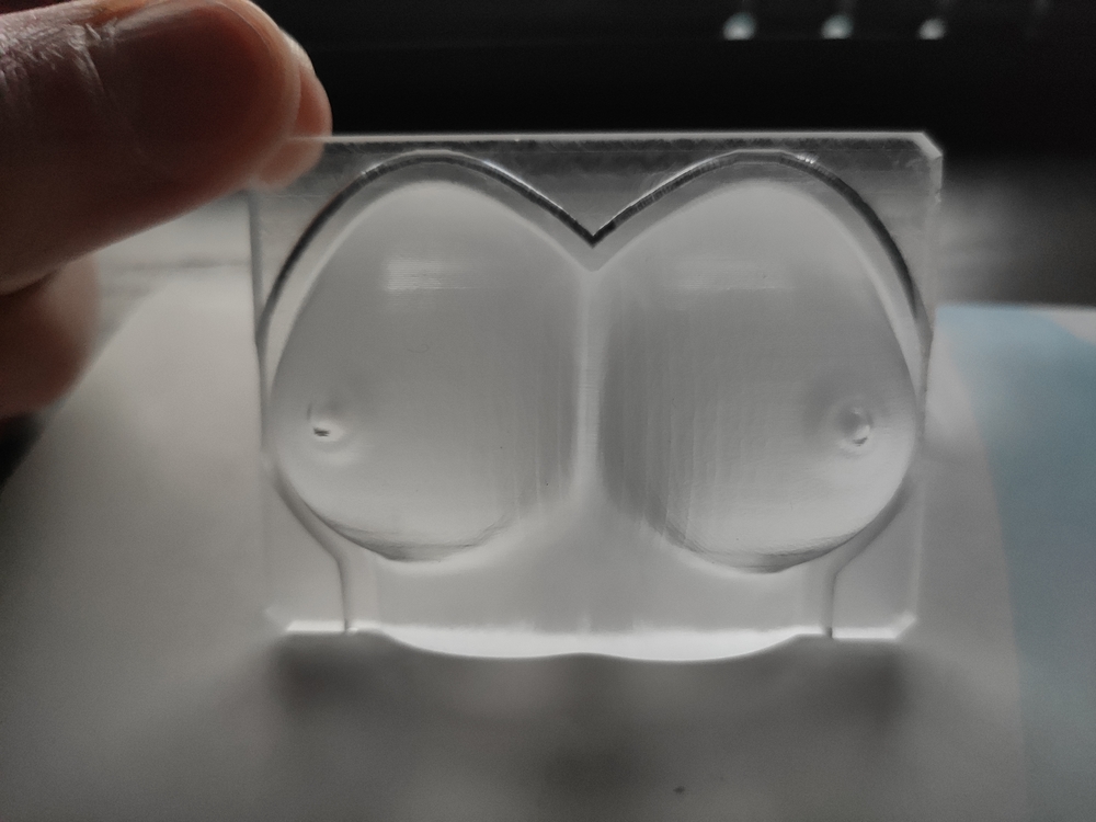

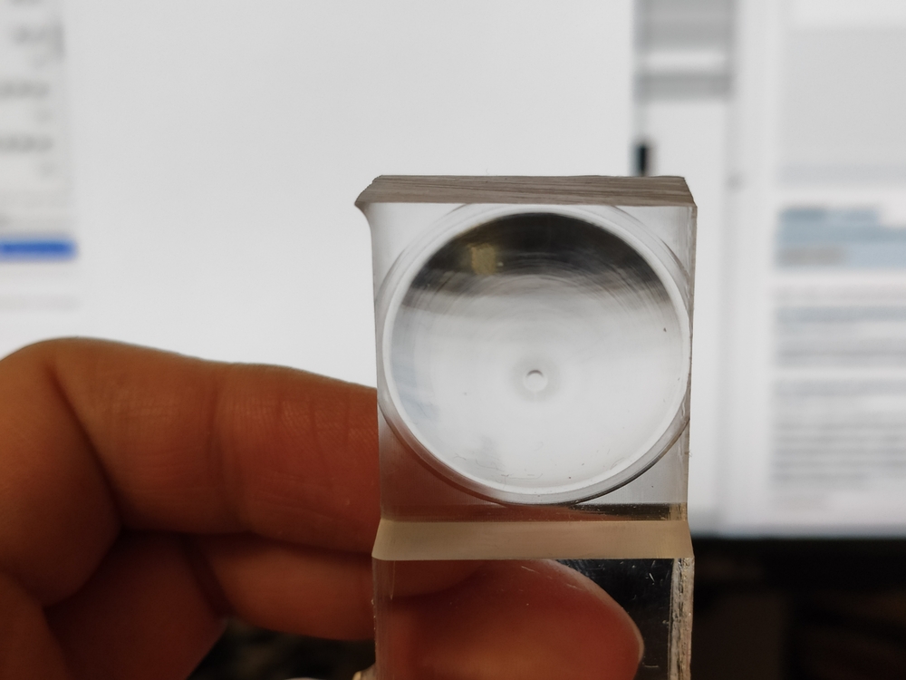

ddovod
Сообщения: 59
Репутация: 45
Сообщение ddovod »

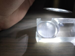

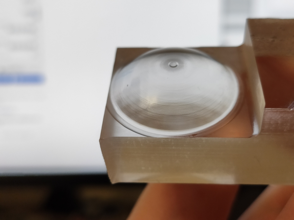

Короче, убил кучу времени, пытался поставить жесткую муфту на ось Х, не вышло, клинит, встает криво. Забил, поставил обратно пружину.
Отключил stealthChop (1/256 микрошаг) на оси X, сделал шарик, разницы не заметил. Также сделал шарик паттерном с кругами, те же самые полосы. Причем на оси Y они все-таки не пропали, а стали чуть менее выражены. Мне кажется, что дело не в пружине как таковой. То есть я сначала думал, что пружина может нелинейно передавать вращение из-за несоосности, но скорее всего дело в самой несоосности вне зависимости от муфты, и поможет только нормальная обработка концов, либо какой-нибудь лютый колхоз. Короче, забью)

kfmut
Сообщения: 922
Репутация: 147
Откуда: г.Тверь
Сообщение kfmut »
Ременную передачу замутить? С повышающей передачей раза в 1.5
