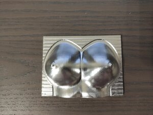

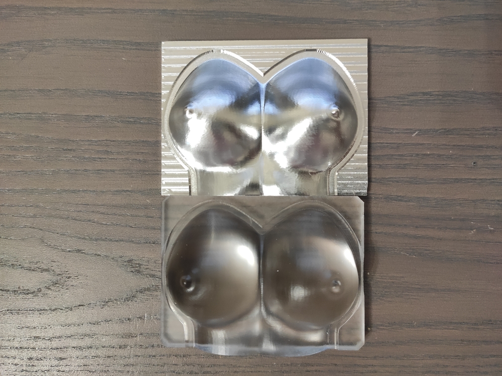

Люминиевые сиськи. Видимо, шаг 0.1 для фрезы 2.5 маловат, слишком полосато. Но полоски, которые были на оргстекле, на алюминие видны сильно меньше. Повешу их на елку)
