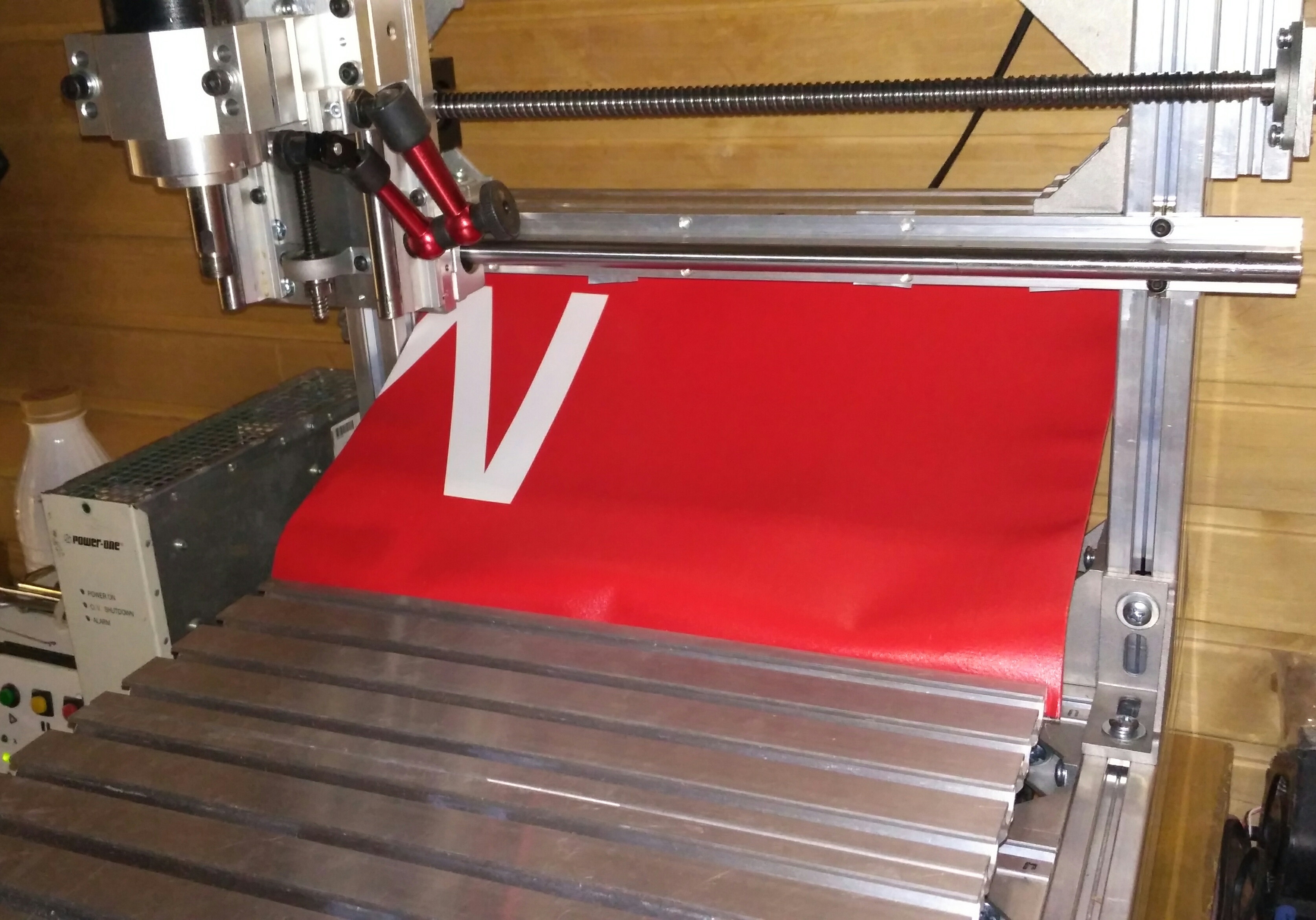

Примутил на работе старый баннер. С надписью "Make it possible"
IMG_20210409_194007.jpg (3226 просмотров) <a class='original' href='./download/file.php?id=194446&sid=a6e2566e2a4be535ad8c5f9add3983dc&mode=view' target=_blank>Загрузить оригинал (2.64 МБ)</a>
Что, поделаеш, придется защиту делать.

xenon-alien писал(а): гармошку, или ленту?
Фартук.
На нижние гармошка не лепится совсем. Нет места. Планирую бокс, может там между столом и стенкой бокса что и выйдет.
Про гармошку на Х подумываю, но сильно потом.

Пока получилось так.
IMG_20210410_003822.jpg (3186 просмотров) <a class='original' href='./download/file.php?id=194450&sid=a6e2566e2a4be535ad8c5f9add3983dc&mode=view' target=_blank>Загрузить оригинал (1.63 МБ)</a>
IMG_20210410_003752.jpg (3186 просмотров) <a class='original' href='./download/file.php?id=194451&sid=a6e2566e2a4be535ad8c5f9add3983dc&mode=view' target=_blank>Загрузить оригинал (1.75 МБ)</a>
Была еще мысль сделать пару горизонтальных складок, но посмотрим как будет без них работать.
