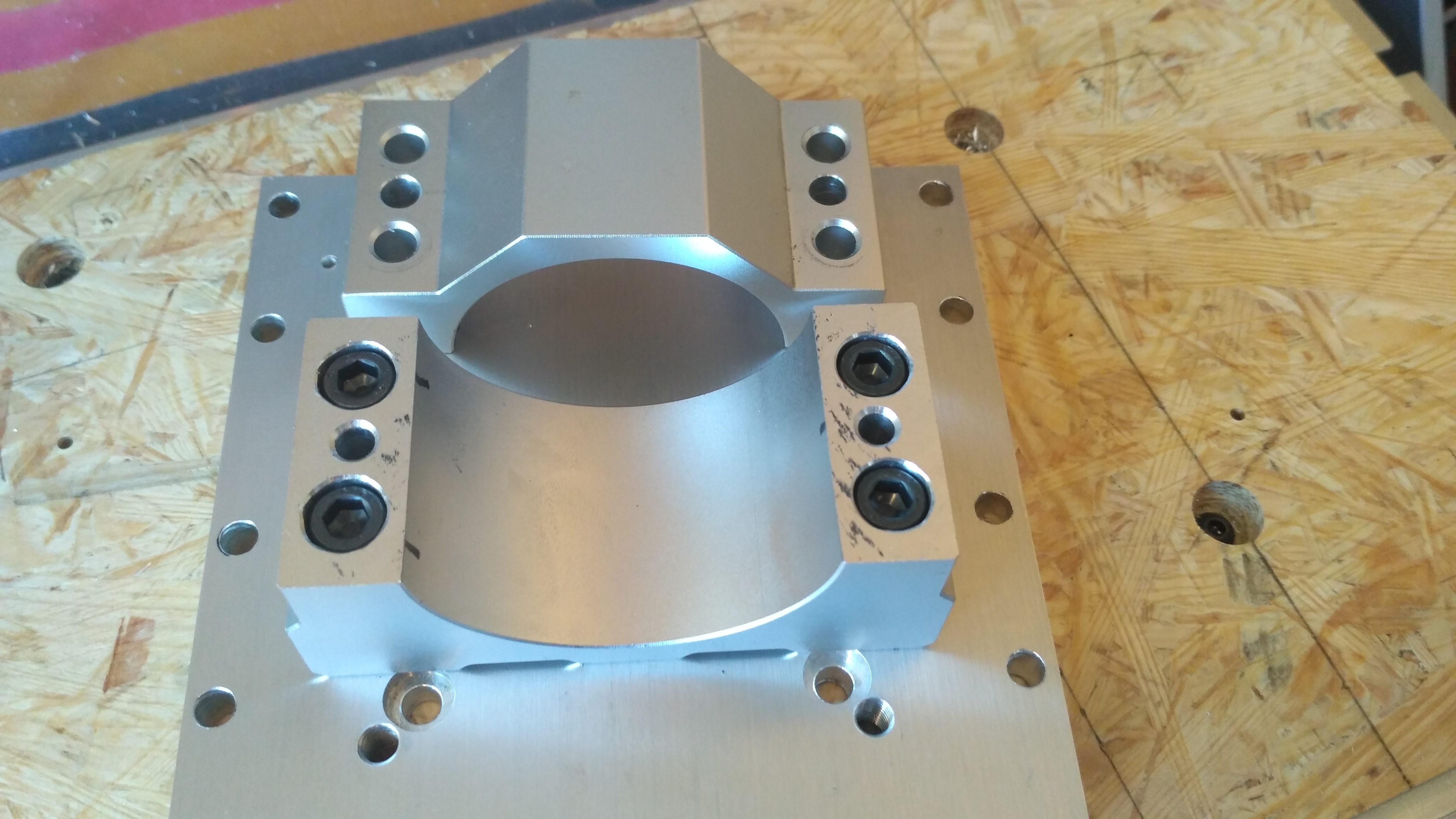

Небольшая модификация кронштейна шпинделя.
Решил развязать крепеж кронштейна к плите и зажим шпинделя. После плясок с выставлением наклона шпинделя настала та самая революционная ситуация.
