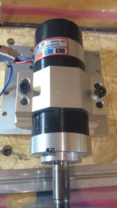

Небольшая модификация кронштейна шпинделя.
Решил развязать крепеж кронштейна к плите и зажим шпинделя. После плясок с выставлением наклона шпинделя настала та самая революционная ситуация.

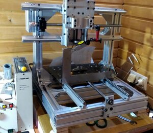

Станочек переживает длительную модернизацию.
Перебраны все оси, на X и Y встали ШВП.
Нна Z осталась трапеция, но полностью пере-деланы плиты.
Сейчас он постаянно стоит вот в такой позе:

Станок потихоньку начинает приобретать вид станка.
Поставил на место стол из профиля.
И датчики дома. Все оси ездят, но до фрезеровки пока дело не дошло.
Каретка Y (сталь 3мм) показала жуткую кривизну - яма в 2 десятки поперек, горб в ц десятки вдоль.
Пока оставил так. Планирую переделывать ее на алюминий.
Попробовал приладить защиту для нижних рельс, как раньше была - получилась полная ерунда.

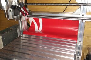

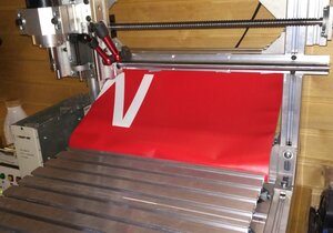

Примутил на работе старый баннер. С надписью "Make it possible"
IMG_20210409_194007.jpg (3470 просмотров) <a class='original' href='./download/file.php?id=194446&mode=view' target=_blank>Загрузить оригинал (2.64 МБ)</a>
Что, поделаеш, придется защиту делать.

xenon-alien писал(а): ↑ гармошку, или ленту?
Фартук.
На нижние гармошка не лепится совсем. Нет места. Планирую бокс, может там между столом и стенкой бокса что и выйдет.
Про гармошку на Х подумываю, но сильно потом.

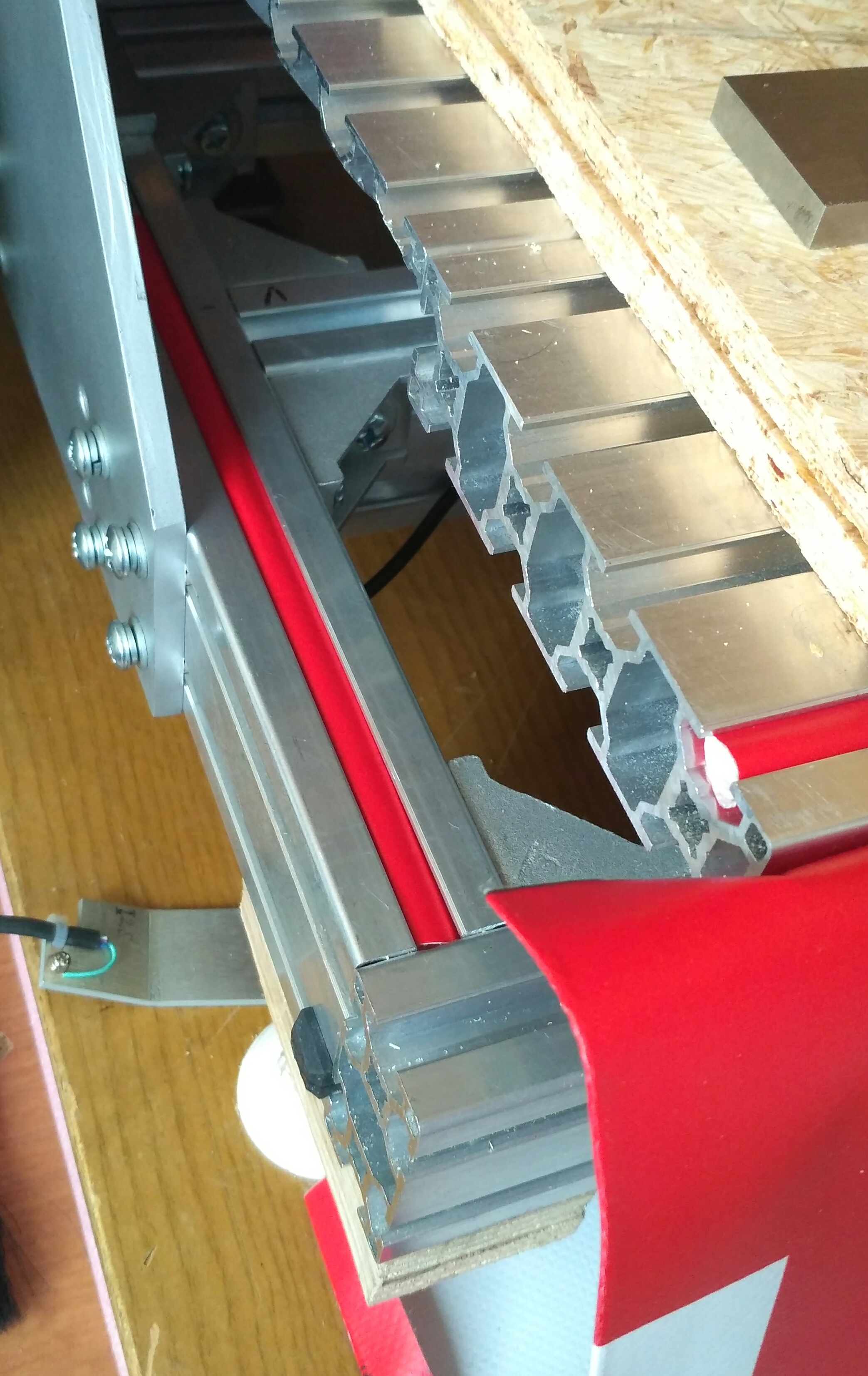

Пока получилось так.
IMG_20210410_003822.jpg (3430 просмотров) <a class='original' href='./download/file.php?id=194450&mode=view' target=_blank>Загрузить оригинал (1.63 МБ)</a>
IMG_20210410_003752.jpg (3430 просмотров) <a class='original' href='./download/file.php?id=194451&mode=view' target=_blank>Загрузить оригинал (1.75 МБ)</a>
Была еще мысль сделать пару горизонтальных складок, но посмотрим как будет без них работать.

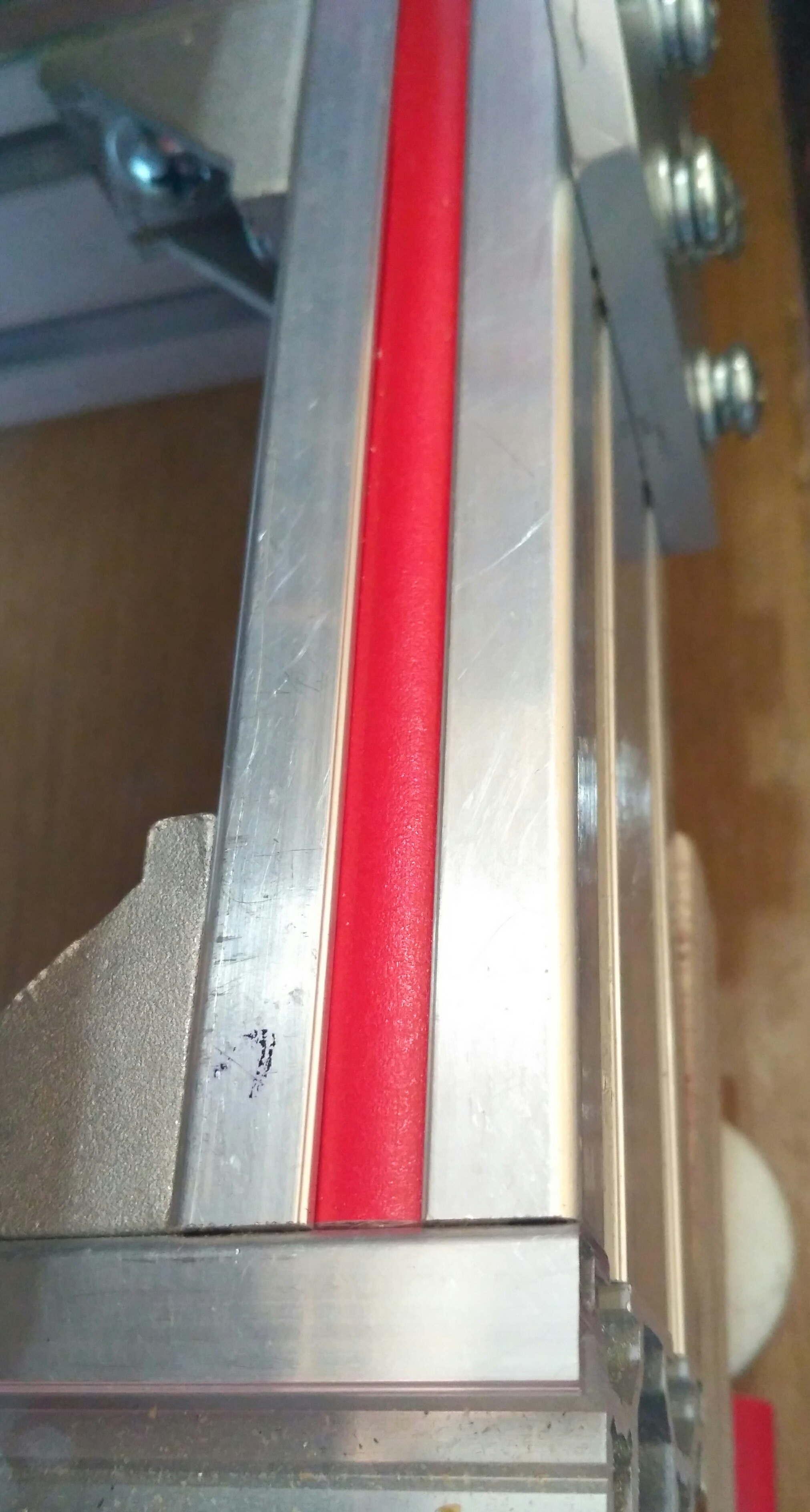

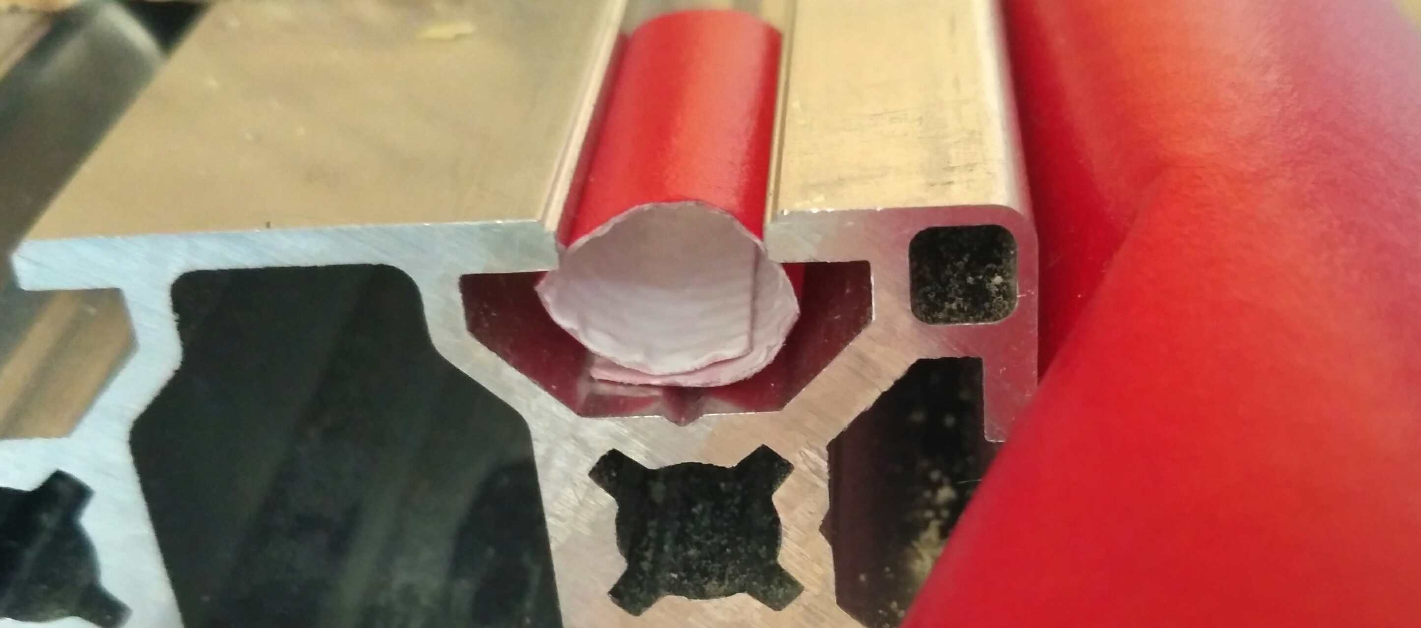

Случайно получилась заглушка для паза профиля.
Спешу похвастаться.
IMG_20210416_130937.jpg (3279 просмотров) <a class='original' href='./download/file.php?id=194557&mode=view' target=_blank>Загрузить оригинал (1.64 МБ)</a>
Полоска банерной ткани, свернутая в трубочку. Для 30-го профиля подошел шириной 26мм. Можно больше.
IMG_20210416_125812.jpg (3279 просмотров) <a class='original' href='./download/file.php?id=194558&mode=view' target=_blank>Загрузить оригинал (734.22 КБ)</a>
IMG_20210416_131005.jpg (3279 просмотров) <a class='original' href='./download/file.php?id=194559&mode=view' target=_blank>Загрузить оригинал (1.37 МБ)</a>

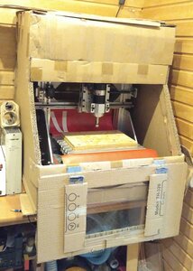

В результате был собран макет
Итак, будка картонная:
IMG_20211219_062709.jpg (2698 просмотров) <a class='original' href='./download/file.php?id=200498&mode=view' target=_blank>Загрузить оригинал (1.44 МБ)</a>
IMG_20211219_062640.jpg (2698 просмотров) <a class='original' href='./download/file.php?id=200499&mode=view' target=_blank>Загрузить оригинал (1.42 МБ)</a>
Кошка проверяла, собака не влез.
Размерв 600х600х650
Материел будет ДСП, чем-тотпридется оклеить изнутри, чтоб заглушить.
Верхняя часть будки будет устанавливаться на платформу, на которой стоит станок на резиновые уплотнители. В принципе должно хватить собственного веса, чтоб не ерзало.
Верхняя часть - выше двери на 50мм будет отдельным колпаком. Прикручиваться винтами с уплотнителем. Причина банальная - в сборе будка не пройдет в дверь балкона и какраз подвернулся материал по размеру.
Стыковать пока планирую на конформатах с промазкой клеем (или акриловый герметик?)
Душа просит еще в углы поставить брусочки 20х20, но пока не решил.
Сверху на будке будут жить блок питания и управления, а выше возможно пылесос Нужно придумать какой-то лючек в верхней части для ввода кабелей и шахты для шланга и входа воздуха.

Я хочу шумо-изоляцию, потому будка развязана от рамы

В том, что нужно отвязать корпус от источника вибрации = построить вокруг будки еще одну будку, непосредственно с ней не связанную - макс. Через демпфирующий материал.
Мне жесткости она не добавит - косыночки сталь 8мм стоят, а вот барабан ящичноно типа вполне может получиться.

Как-раз те - 12К оборотов какраз 200Гц.
[TARAN писал(а):> post_id=627048 user_id=8936]
Нужно будку в будке.
Места мало. И так больше половины стола занимает.
Мы-ж не гаражные, мы балконные.
Пока не решил чем обклеивать. Чтоб не барабанило нужно по всей площади что-то вязкое и нормально приклеить.
Есть кусок подстилки под паркет. Между слоями он как демпфер работает, а вот просто на поверхности непонятно как, да и тонкий 3мм. Есть еще кусок самоклейки термо-вибро изолятора чуть по толще, но его на 1 стенку всего.
Я и от картона без дна в принципе разницу заметил, но в 2раза это совсем мало... " хочется комфорта"
