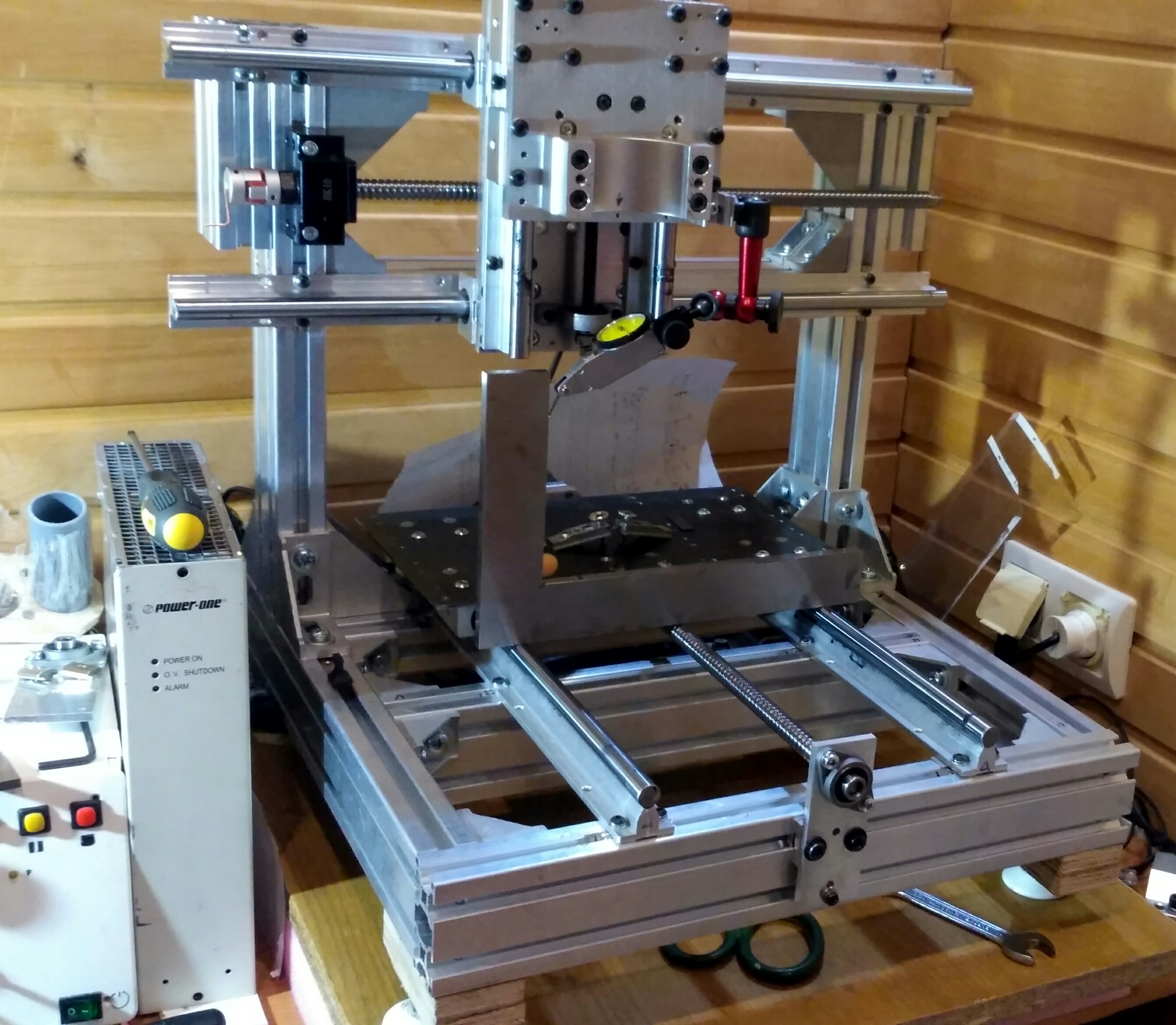

Станочек переживает длительную модернизацию.
Перебраны все оси, на X и Y встали ШВП.
Нна Z осталась трапеция, но полностью пере-деланы плиты.
Сейчас он постаянно стоит вот в такой позе:
Ровняем оси (3409 просмотров) <a class='original' href='./download/file.php?id=194017&sid=e3cd96e9557af8f201e3cf4c4e8bf5b4&mode=view' target=_blank>Загрузить оригинал (1.42 МБ)</a>
Ровняем оси
Просто КРИК ДУШИ! тут выровнял, там на десятку съехало...
Просто не представляю, как люди умудряютя в микроны все выставлять.

Станок потихоньку начинает приобретать вид станка.
Поставил на место стол из профиля.
И датчики дома. Все оси ездят, но до фрезеровки пока дело не дошло.
Каретка Y (сталь 3мм) показала жуткую кривизну - яма в 2 десятки поперек, горб в ц десятки вдоль.
Пока оставил так. Планирую переделывать ее на алюминий.
Попробовал приладить защиту для нижних рельс, как раньше была - получилась полная ерунда.
