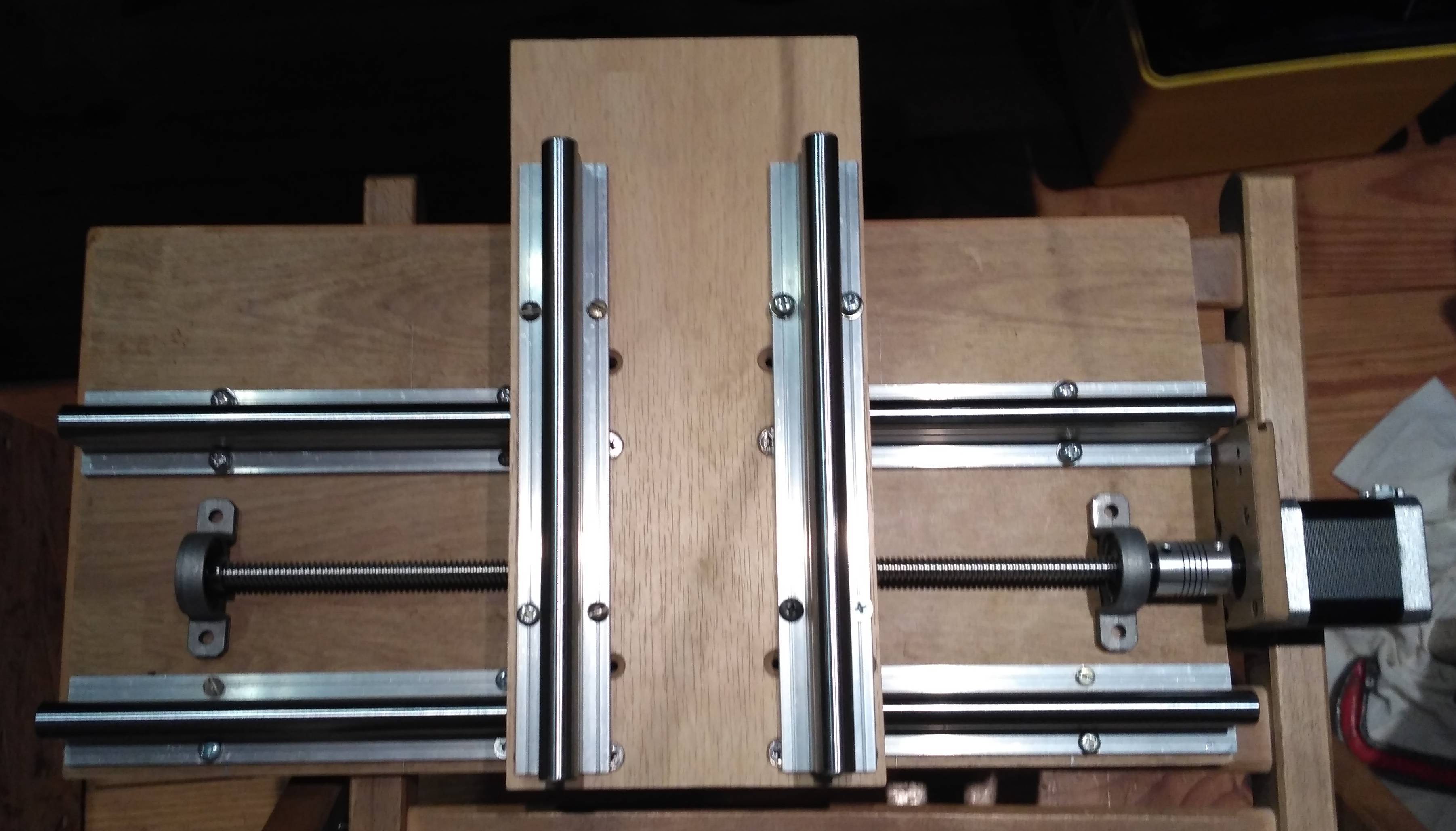

Начали приходить потихоньку заказанные детали с Ali. Пытаюсь лепить прототип
IMG_20190216_223316.jpg (16177 просмотров) <a class='original' href='./download/file.php?id=157242&mode=view' target=_blank>Загрузить оригинал (407.81 КБ)</a>
Это ламинат... не ржать....

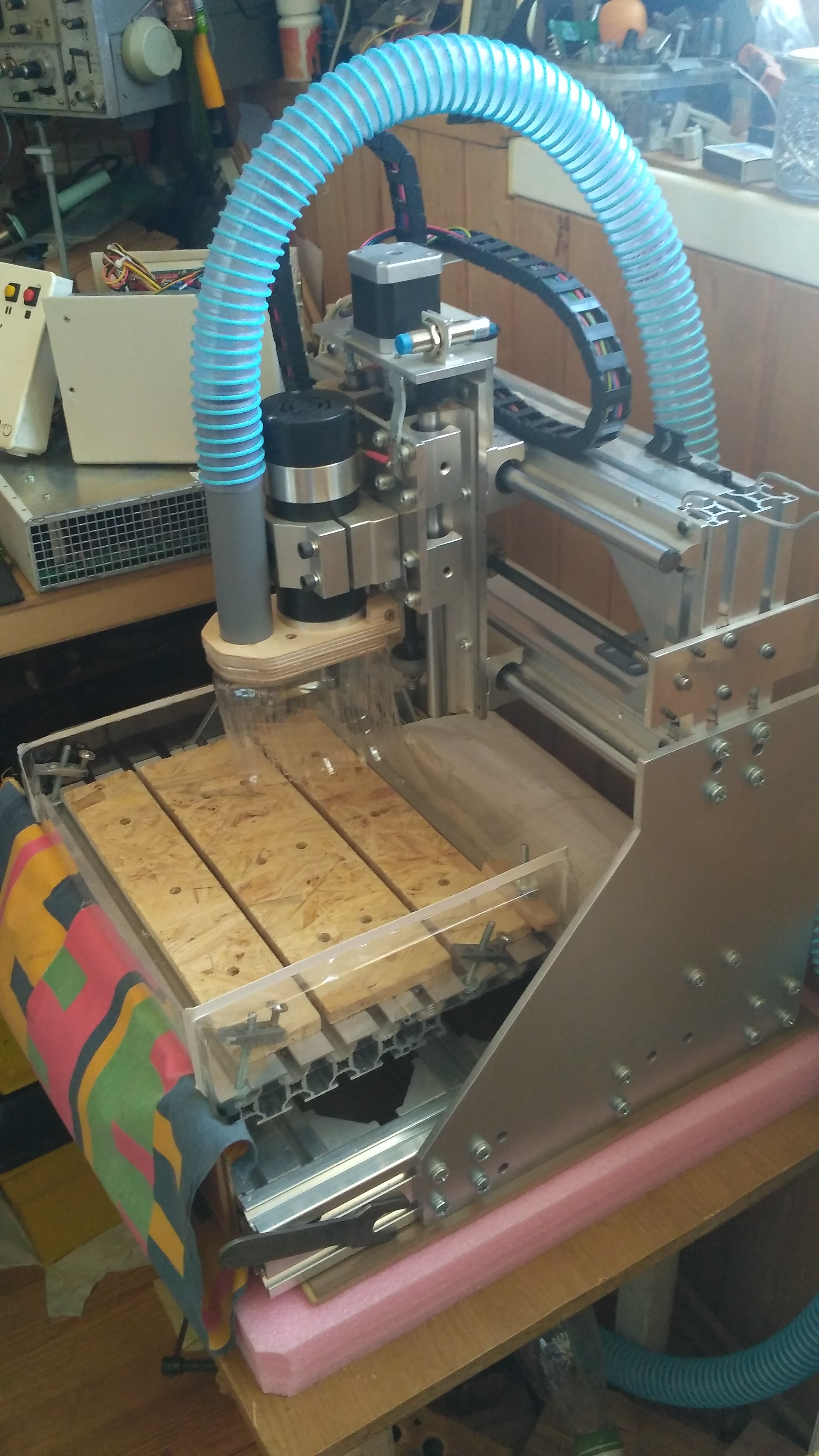

Сейчас это выглядит так:
IMG_20200607_145522.jpg (7710 просмотров) <a class='original' href='./download/file.php?id=182420&mode=view' target=_blank>Загрузить оригинал (969.63 КБ)</a>
Вот он, момент первой стружки!
Первые вопросы, которые хочу обсудить:
какое оптимальное расстояние стоит выбрать между подшипниками кареток (базу для кареток)
на сейчас прикинул так:
Стол (ось Y)
расстояние между осями направляющих ~220мм
расстояние между наружными стенками блоков подшипников на 1 направляющей 120-130
Ось X ( портал)
расстояние между осями направляющих ~100мм
расстояние между наружными стенками блоков подшипников на 1 направляющей 120мм
Ось Z
расстояние между осями направляющих ~85мм
расстояние между наружными стенками блоков подшипников на 1 направляющей 100мм

Ламинат заменен на алюминий, добавлены стальные боковины. Станочек стал весить ~25кг.
Привожу в порядок электронику и пыле-отсос.
В планах спрятать в бокс от шума и пыли.

У подшипников KP08 осевой люфт несколько десяток. Его нужно как-то выбирать.

rlan писал(а):У подшипников KP08 осевой люфт несколько десяток. Его нужно как-то выбирать.
Пока планирую попробовать натянуть винт между 2-мя опорами.
Как это сделать без резьбы пока не придумал. Как вариант - закрепить 1 конец, во 2-м поставить 1 фиксирующий болт в борозду винта и прокрутиь.

Винт в этих опорах прекрасно натягивается если ставить его в нагретом состоянии. Зная коэфф. температурного расширения стали несложно посчитать до скольки его стоит прогреть.

Am0k писал(а):Винт в этих опорах прекрасно натягивается если ставить его в нагретом состоянии. Зная коэфф. температурного расширения стали несложно посчитать до скольки его стоит прогреть.
Это до 1-й разборки или после приработки подшипников опять прослабнет. повторяемость слабая и подрегулировать сложно ИМХО.

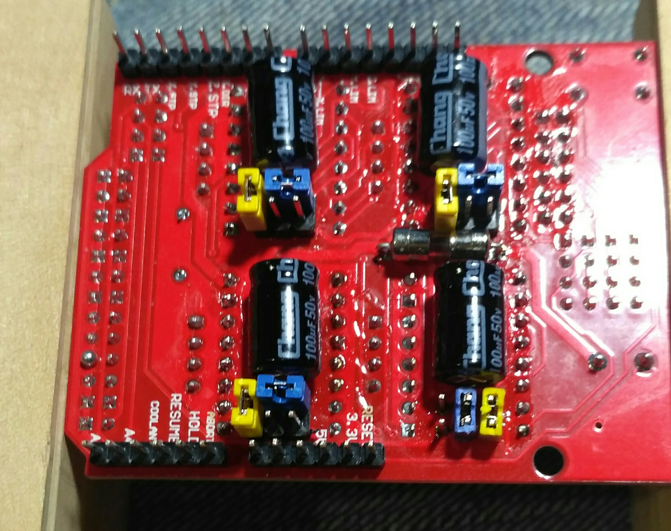

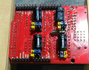

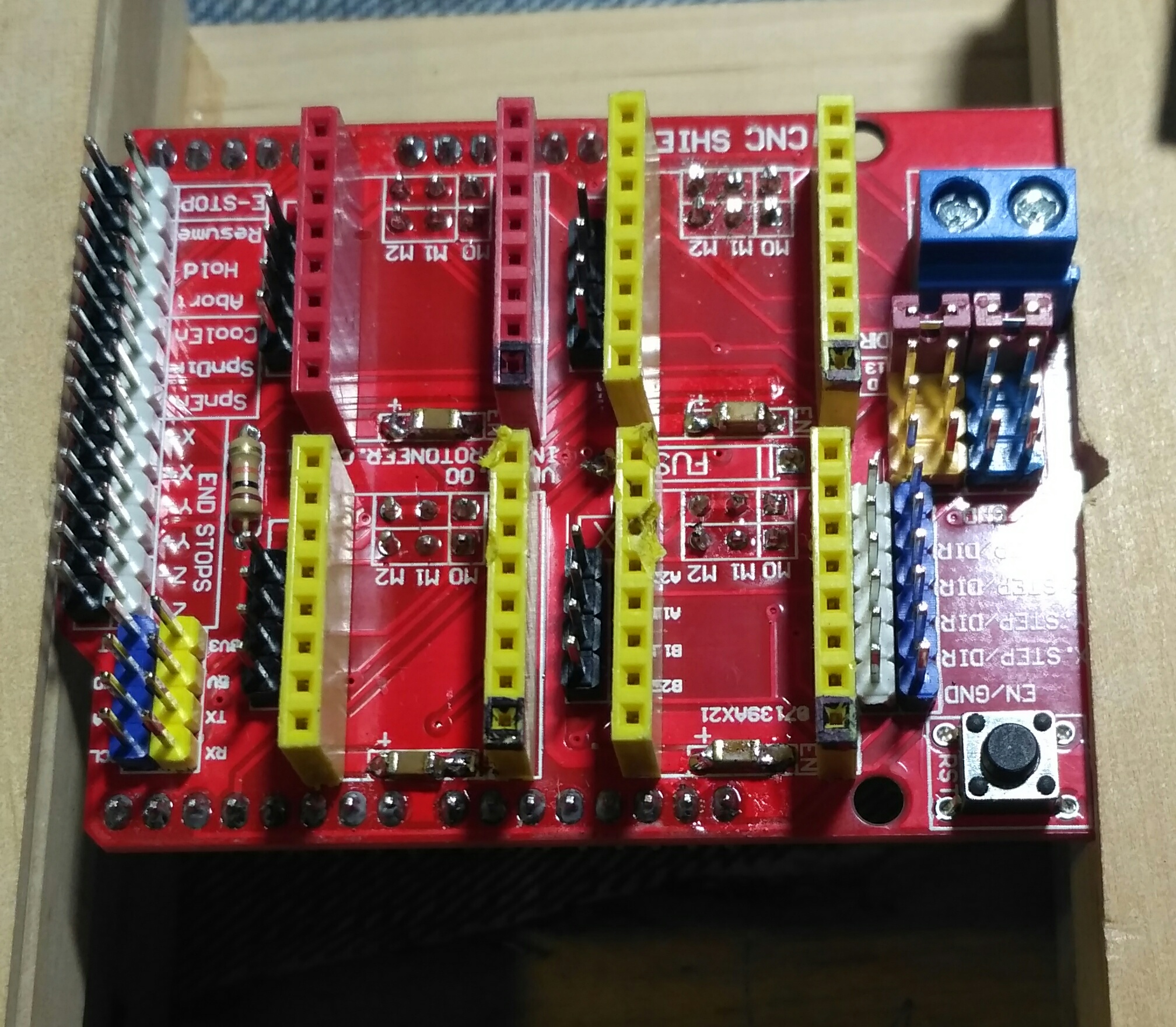

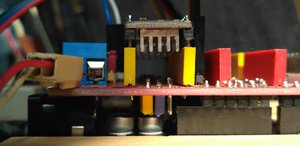

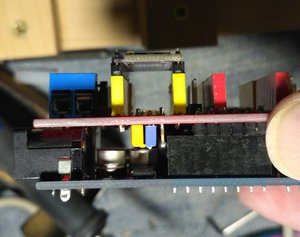

Поигрался немного с электроникой.
Arduino UNO + cnc shield v3. Драйвера DRV8825.
Они вертится!
При питании 12в моторам явно не хватает. При 20 уже нормально. Подать номинальный ток, для моих мотров 1.8А не получилось. Сильно греются драйвера. Причем максимальный нагрев при удержании или при маленькой скорости.
Один раз довел драйвер до отключки. Он не умер, но стал вырубаться на пару сек.
Посмотрев на шилд решил несколько оптимизировать тепловой дизайн. У драйверов теплотвод через пад на пузе и радиатор на башке микросхемы практически бесполезен. Под платой драйвера все место занято конденсаторами и джамперами.
Я перенёс конденсаторы и джампера на обратную сторону платы.
Верхняя сторона (15559 просмотров) <a class='original' href='./download/file.php?id=158098&mode=view' target=_blank>Загрузить оригинал (971.16 КБ)</a>
Верхняя сторона
Нижняя сторона (15559 просмотров) <a class='original' href='./download/file.php?id=158102&mode=view' target=_blank>Загрузить оригинал (1.06 МБ)</a>
Нижняя сторона
Места до ардуинки там как-раз хватает. Единственное узкое место под драйвером Z. Там стоят конденсаторы на плате ардуино. Я укоротил джамперы, но можно было и не переворачивать Z, а использовать слот оси A. У меня он свободный.
После этого радиатор из комплекта драйвера встал под плату и место осталось.
IMG_20190225_085515.jpg (15559 просмотров) <a class='original' href='./download/file.php?id=158099&mode=view' target=_blank>Загрузить оригинал (739.09 КБ)</a>
Пока немогу сказать насколько доработка помогла. Радиатор слишком мелкий и фактически нужен больше раза в 4.
IMG_20190225_085742.jpg (15559 просмотров) <a class='original' href='./download/file.php?id=158101&mode=view' target=_blank>Загрузить оригинал (1.1 МБ)</a>
При слабеньком обдуве кулером от ПняIII (обожаю эти кулера!) на 5-и вольтах все равно перегрев.
На днях попробую прилепить туда что-то по больше.

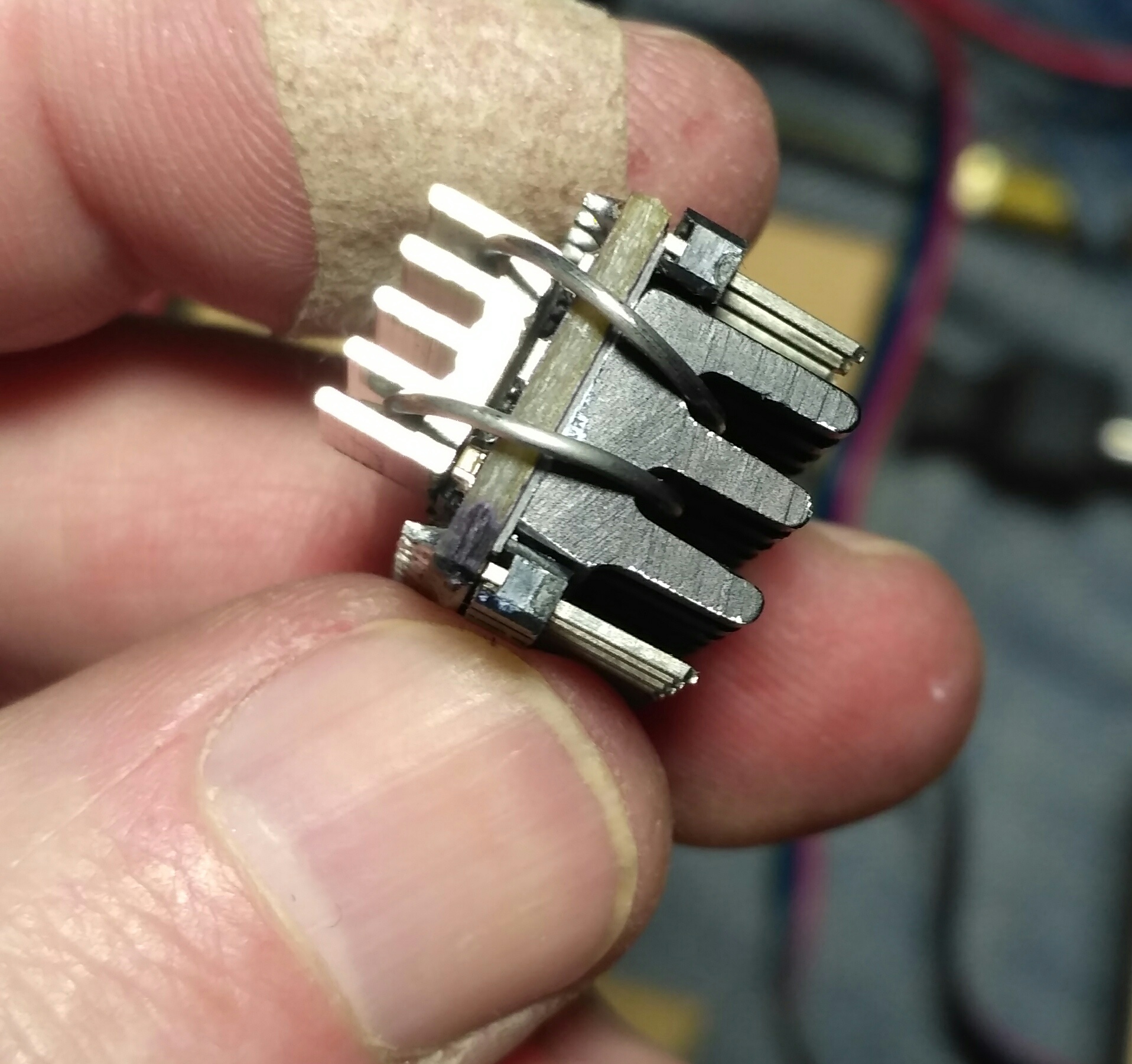

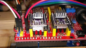

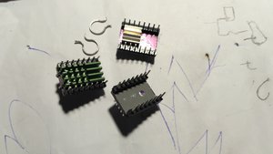

Эксперименты продолжаются.
Даже при радиаторе из комплекта под пузом корпус микухи греется до 80-90°. Почти вся нижняя часть платы в фольге, но просто прижать туда радиатор не получится. Можно припаять медную пластинку на пятак под микросхемой, но ее нужно как-то изолировать от остальной части платы.
Решил заизолировать по всей площади и поставить радиатор по больше. В качестве изолятора как раз подходит силиконовая прокладка для TO220. Нужно подрезать на 1мм по ширине, чуть сдвинуть вниз пластиковые обоймы на ножках. Прокладка заходит в щель и прижимается пластиком.
Радиатор отпилен от радиатора видеокарты.
IMG_20190228_233416.jpg (15345 просмотров) <a class='original' href='./download/file.php?id=158334&mode=view' target=_blank>Загрузить оригинал (1.47 МБ)</a>
Маленький радиатор из комплекта драйвера опять переехал на бошку. Здесь он работает упором для пружинок и успокаивает нервы, не давая потрогать раскаленный корпус микрухи.
IMG_20190301_090558.jpg (15346 просмотров) <a class='original' href='./download/file.php?id=158332&mode=view' target=_blank>Загрузить оригинал (645.94 КБ)</a>
Пробовал несколько вариантов пружинок - как на фото самые удобные. Сделаны из пружины с проволокой 0,8 - 1мм.
Использовать драйвнр без обдува с таким радиатором тоже не выйдет, но эффект есть. При обдуве кулером на 9-и вольтах температура выше 60° не подымалась, правда измерения были на радиаторе.
P.S. как оказалось, я не внимательно читал настройку тока движка, и выставил Vref 1.2В - что соответствует 2.4А.
Драйвера случайно прошли обкатку на максимальном токе в течении 2-х часов, и моторы тоже. А я еще удивлялся что они греются даже без нагрузки :thinking:
Для тех, кто тоже не внимательно читал - I=Vref * 2
По доке от TI
RθJC(top) Junction-to-case (top) thermal resistance(3) 15.9 °C/W
RθJB Junction-to-board thermal resistance(4) 5.6 °C/W
Разница в 3 раза. При максимальном токе драйвер отдает около 4W тепла. Перевернув микруху на обратную сторону платы и поставив на нормальный радиатор можно было получить полную мощность от этого драйвера при минимальной обдуве. В текущем виде к сожалению только половина мощности при длительном использовании.
И того: Привет ребятам из пололу :cry: .

UAVpilot писал(а):DRV8825 может работать до температуры кристалла в 150 градусов, дальше просто отключится.
К сожалению по ним у меня негативный опыт... ставил на плату "дятла" без охлаждения кулером, но со штатным радиатором - сгорели 3 из 5.. при этом комплектные 4988 - дубовые абсолютно. Ток выставлял в районе 1.0А. Моторы поют с ними не так сильно - правда, но греются они в разы выше... :wik:
