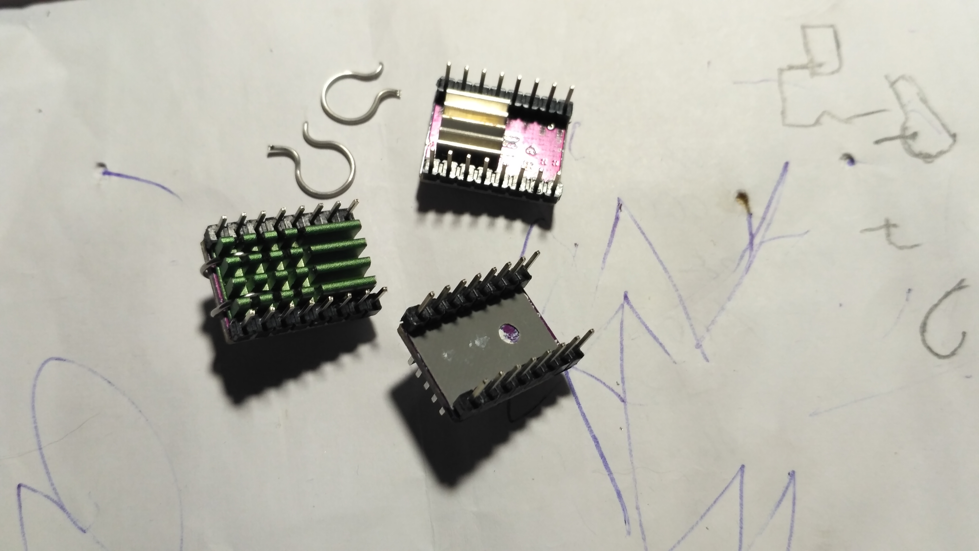

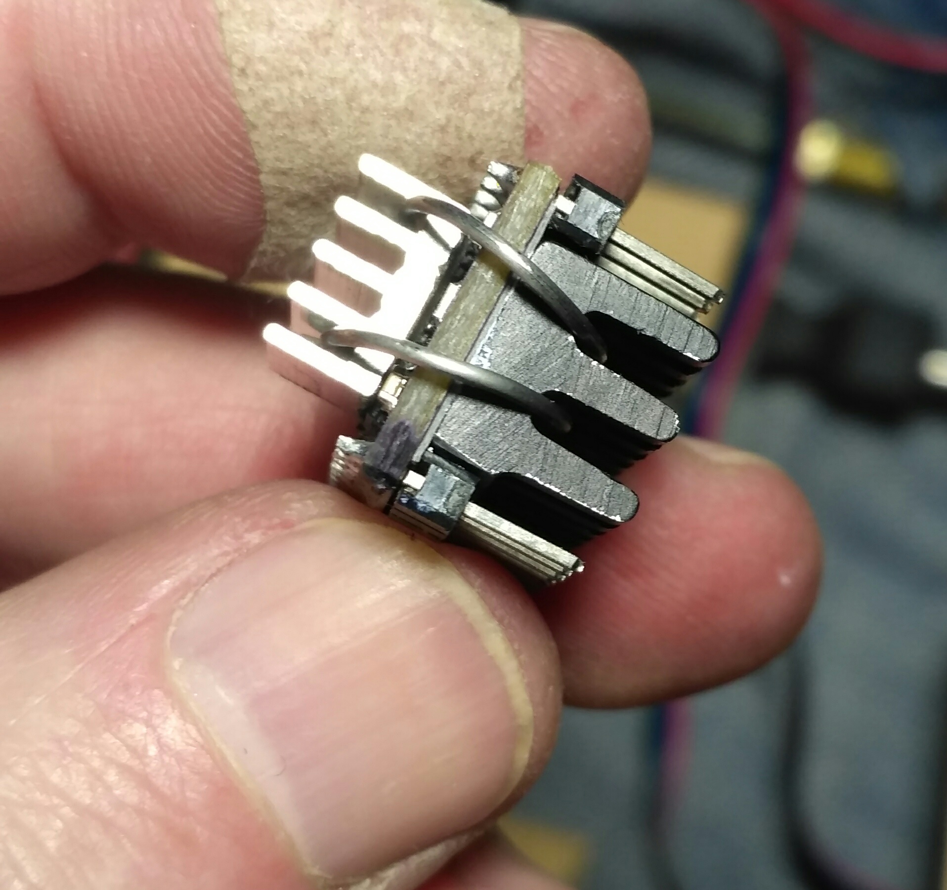

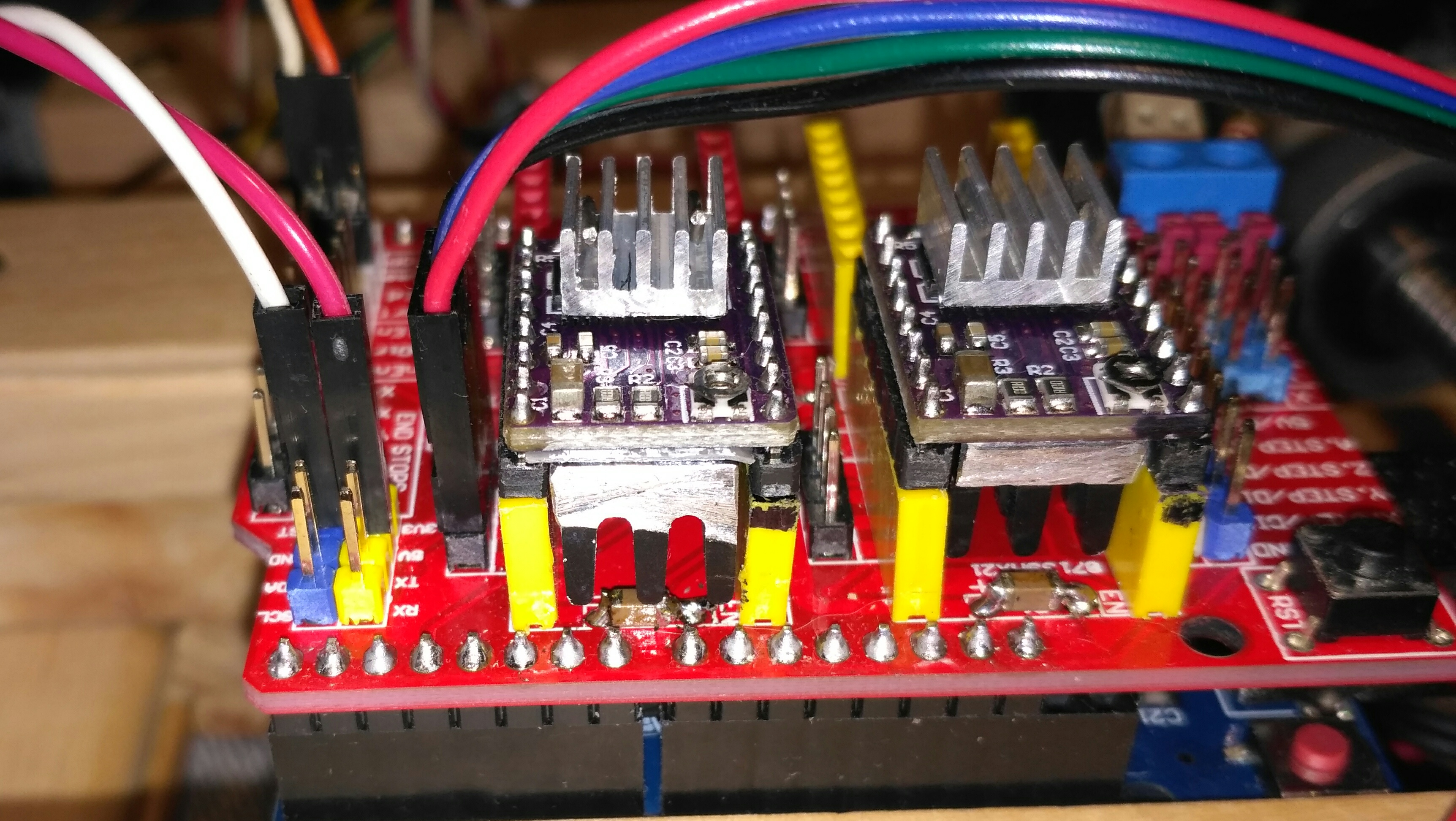

Эксперименты продолжаются.
Даже при радиаторе из комплекта под пузом корпус микухи греется до 80-90°. Почти вся нижняя часть платы в фольге, но просто прижать туда радиатор не получится. Можно припаять медную пластинку на пятак под микросхемой, но ее нужно как-то изолировать от остальной части платы.
Решил заизолировать по всей площади и поставить радиатор по больше. В качестве изолятора как раз подходит силиконовая прокладка для TO220. Нужно подрезать на 1мм по ширине, чуть сдвинуть вниз пластиковые обоймы на ножках. Прокладка заходит в щель и прижимается пластиком.
Радиатор отпилен от радиатора видеокарты.
IMG_20190228_233416.jpg (15346 просмотров) <a class='original' href='./download/file.php?id=158334&sid=4fea9a725759a2b0f640f73b47b3bd3a&mode=view' target=_blank>Загрузить оригинал (1.47 МБ)</a>
Маленький радиатор из комплекта драйвера опять переехал на бошку. Здесь он работает упором для пружинок и успокаивает нервы, не давая потрогать раскаленный корпус микрухи.
IMG_20190301_090558.jpg (15347 просмотров) <a class='original' href='./download/file.php?id=158332&sid=4fea9a725759a2b0f640f73b47b3bd3a&mode=view' target=_blank>Загрузить оригинал (645.94 КБ)</a>
Пробовал несколько вариантов пружинок - как на фото самые удобные. Сделаны из пружины с проволокой 0,8 - 1мм.
Использовать драйвнр без обдува с таким радиатором тоже не выйдет, но эффект есть. При обдуве кулером на 9-и вольтах температура выше 60° не подымалась, правда измерения были на радиаторе.
P.S. как оказалось, я не внимательно читал настройку тока движка, и выставил Vref 1.2В - что соответствует 2.4А.
Драйвера случайно прошли обкатку на максимальном токе в течении 2-х часов, и моторы тоже. А я еще удивлялся что они греются даже без нагрузки :thinking:
Для тех, кто тоже не внимательно читал - I=Vref * 2
По доке от TI
RθJC(top) Junction-to-case (top) thermal resistance(3) 15.9 °C/W
RθJB Junction-to-board thermal resistance(4) 5.6 °C/W
Разница в 3 раза. При максимальном токе драйвер отдает около 4W тепла. Перевернув микруху на обратную сторону платы и поставив на нормальный радиатор можно было получить полную мощность от этого драйвера при минимальной обдуве. В текущем виде к сожалению только половина мощности при длительном использовании.
И того: Привет ребятам из пололу :cry: .

Re: Настольный станочек для себя.
У TI есть дока про термопады, называется SLMA2H - имеет смысл проверить эта плата соответствует ли рекомендациям...
А вообще DRV8825 может работать до температуры кристалла в 150 градусов, дальше просто отключится.

UAVpilot писал(а):DRV8825 может работать до температуры кристалла в 150 градусов, дальше просто отключится.
К сожалению по ним у меня негативный опыт... ставил на плату "дятла" без охлаждения кулером, но со штатным радиатором - сгорели 3 из 5.. при этом комплектные 4988 - дубовые абсолютно. Ток выставлял в районе 1.0А. Моторы поют с ними не так сильно - правда, но греются они в разы выше... :wik:
