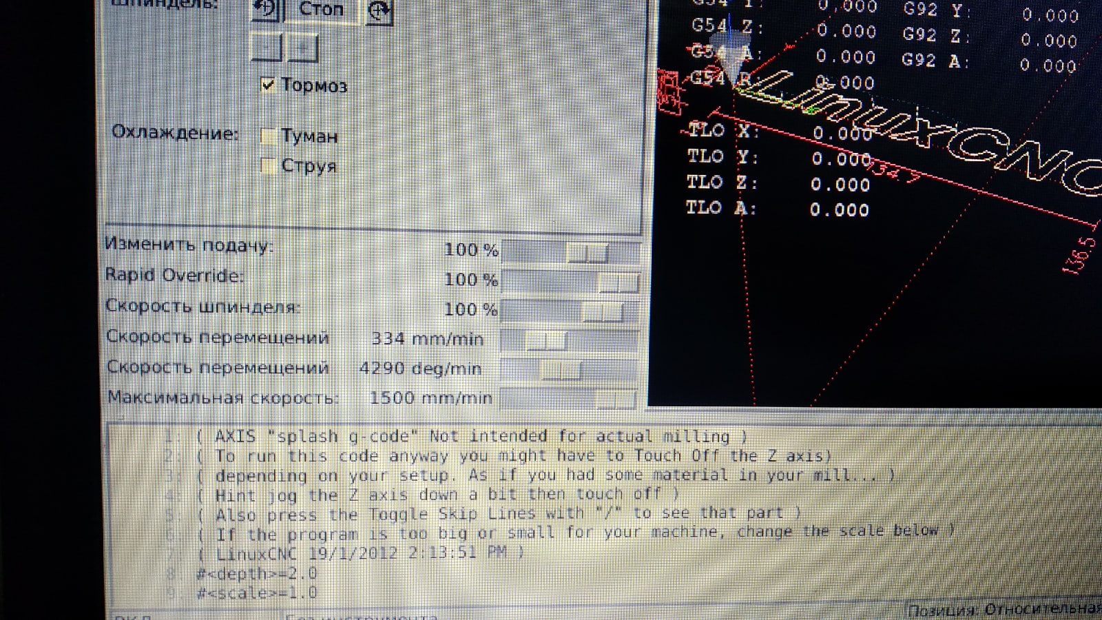

xenon-alien писал(а): ↑ Какая? На драйвере, или ЛЦНЦ?

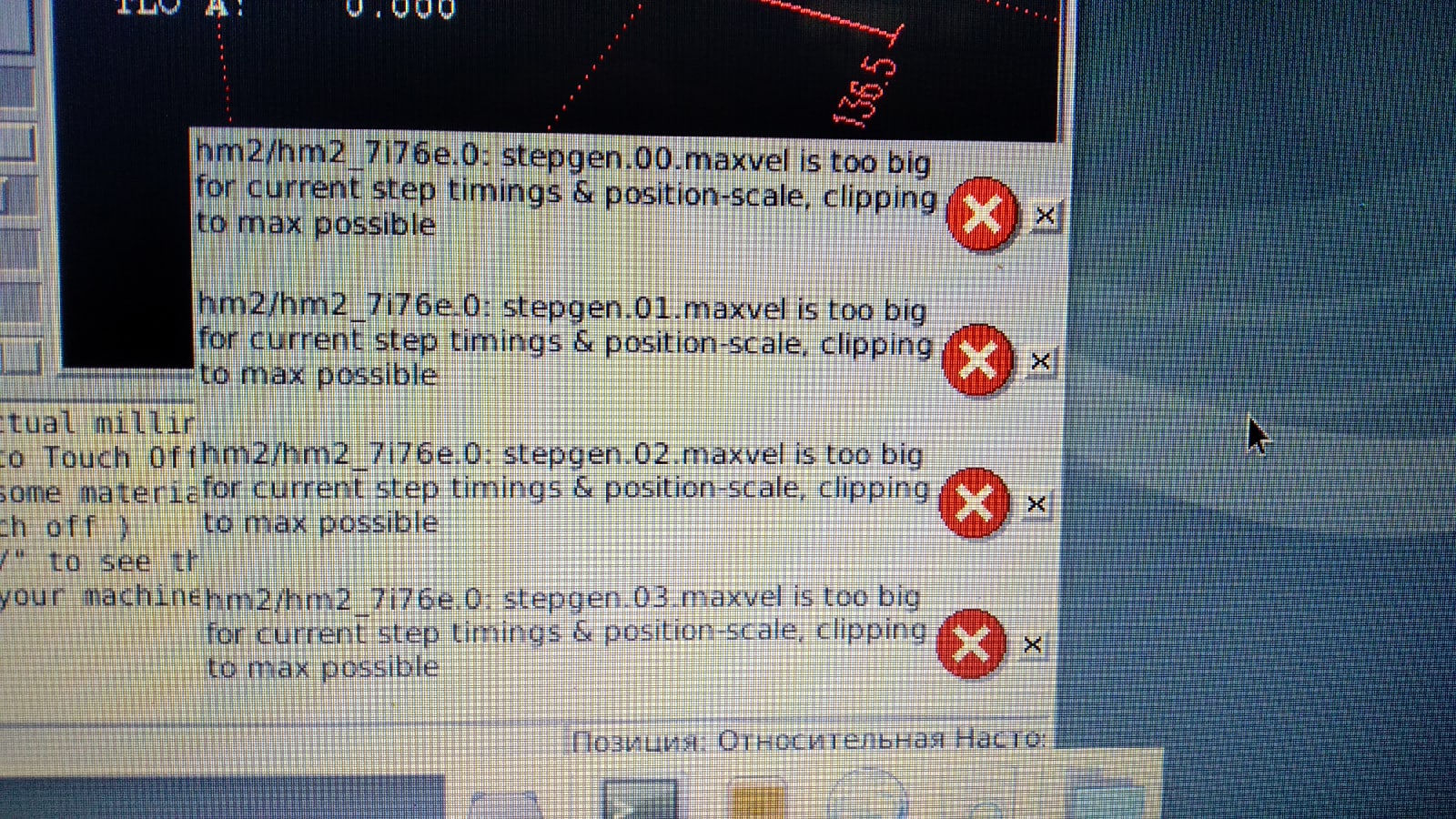

Первая ошибка после запуска ЛинуксЦНЦ появляется, для каждой оси - это я думаю из за того что наобум указаны значения. А какие верные - не знаю
4kElJJCMU9U.jpg (13684 просмотра) <a class='original' href='./download/file.php?id=198716&mode=view' target=_blank>Загрузить оригинал (819.55 КБ)</a>
Вторая ошибка вылазит когда скорость поворотки выше 4300 градус/мин - если верить показаниям оборотов на сервопаке - это что то около 500 (могу ошибаться)
qIhMNOlVoeg.jpg (13684 просмотра) <a class='original' href='./download/file.php?id=198717&mode=view' target=_blank>Загрузить оригинал (706.19 КБ)</a>
Re: MESA 7i76E для начинающих
sima8520 писал(а): ↑ что наобум указаны значения.
Начинают обычно из 1500 мм/мин и всё упирается в возможности "железа"
Серва на 1500 об/мин может достигать 7500мм/мин для холостых ходов (ШВП шагом 5мм).
sima8520 писал(а): ↑ Вторая ошибка вылазит когда скорость поворотки выше 4300 градус/мин - если верить показаниям оборотов на сервопаке - это что то около 500 (могу ошибаться)
500 чего? рассогласование? или обороты?
У тебя для поворотки получается 11 оборотов в минуту. Т.е. 4300 / 60 = 71 грядус в сек. * 1388 = 99,5 кГц
Допустимо, но какие ускорения?
Сложно что-то подсказать, не зная что ты там настроил...
Сообщение mikehv »
Написано же, что для выбранных таймингов слишком высокая частота. Убавляй время шага и между шагами. Это на первых закладках
Чистейшая математика же

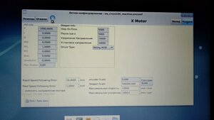

Кажется на эти параметры ругается
WhatsApp Image 2021-10-08 at 11.45.37.jpeg (13625 просмотров) <a class='original' href='./download/file.php?id=198719&mode=view' target=_blank>Загрузить оригинал (219.21 КБ)</a>
sima8520 писал(а): ↑ Кажется на эти параметры ругается
С каких это пор для оси Х нужен такой шаг на 1мм?
10 000 / на шаг винта и редукция если есть.
Прямой привод 2000, а не 500 000
Для поворотки тоже шаги на градус, а это уже посчитали 1388.....
Ну и ускорения потом поглядеть не дофига ли и скорость.
10 метров в минуту макс. Скорость? :wtf:

Я этой картинкой хотел показать Step time, паузу шага, удержание и установка управления
step-pause time.png (13617 просмотров) <a class='original' href='./download/file.php?id=198720&mode=view' target=_blank>Загрузить оригинал (168.9 КБ)</a>

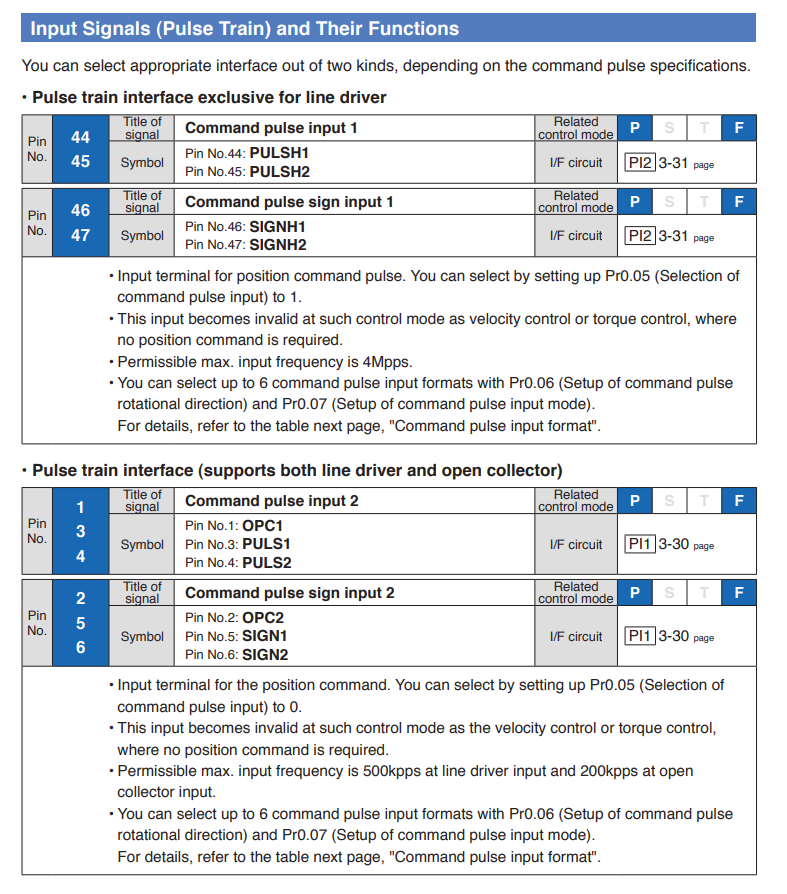

Нашел в мануале такую табличку, возможно это то что нужно? (внизу картинки) смотрим графу 500kpps?
не понимаю только в каких единицах измерения в лцнц указаны данные (Step time, паузу шага, удержание и установка управления)
Пы сы Чем больше смотрю мануалы, тем больше сомнений что я что то делаю правильно))
Вот сейчас увидел что канал 500kpps управляется не 4 проводами а 6-ю. А канал 4Mpps управляется 4-мя проводами - что как бы подразумевает - а не дифференциальная ли схема это управления?
схемы управления сервоприводом.png (13617 просмотров) <a class='original' href='./download/file.php?id=198721&mode=view' target=_blank>Загрузить оригинал (206.68 КБ)</a>

sima8520 писал(а): ↑ не понимаю только в каких единицах измерения в лцнц указаны данные (Step time, паузу шага, удержание и установка управления)
В наносекундах.
sima8520 писал(а): ↑ Вот сейчас увидел что канал 500kpps управляется не 4 проводами а 6-ю. А канал 4Mpps управляется 4-мя проводами - что как бы подразумевает - а не дифференциальная ли схема это управления?
На 500kpps входе оптопара, на 4Mpps входе дифференциальный приёмник - это полноценный дифференциальный вход.
D.L.
Сообщения: 452
Репутация: 152
Откуда: Киров
Сообщение D.L. »
Входы OPCx нужны для подачи на них 24в при использовании выходов управления с открытым коллектором, чтоб не использовать внешние резисторы.
При такой схеме подключения входы PULS1 и SIGN1 не используются.
sima8520 писал(а): ↑ (Step time, паузу шага, удержание и установка управления
Можно оставить 5000 нс. и 10 000 нс. И не париться пока что. Должно хватать. А потом можно будет и уменьшить.

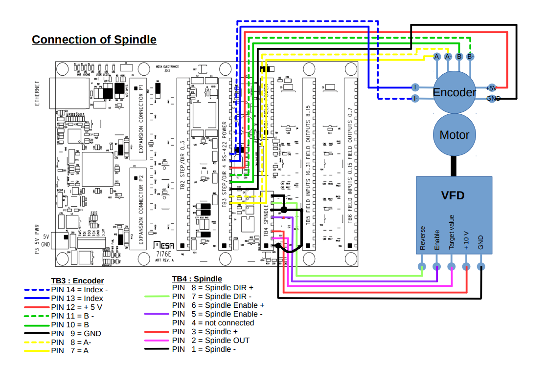

Кто может подсказать как настроить 0-10В для управления оборотами шпинделя?
И вообще возможно ли это?
sima8520 писал(а): ↑ Кто может подсказать как настроить 0-10В для управления оборотами шпинделя?
Обычным PncConf-игом настраивается в соответствующей вкладке. (точно не припомню)
https://forum.linuxcnc.org/media/kunena ... chluss.pdf
Все провода подключаются от ПЧ, как на схеме. (Общий "+", или общий "-")

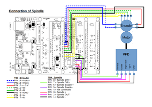

Подключил, обороты на ПЧ могу регулировать, но включить шпиндель не могу. Между проводом Энейбл и землей есть напряжение +10В, а для включения нужно чтобы энейбл коротился на землю
Я так понимаю надо как то так переподключить
минус.png (13465 просмотров) <a class='original' href='./download/file.php?id=198947&mode=view' target=_blank>Загрузить оригинал (197.01 КБ)</a>
sima8520 писал(а): ↑ Подключил, обороты на ПЧ могу регулировать, но включить шпиндель не могу. Между проводом Энейбл и землей есть напряжение +10В, а для включения нужно чтобы энейбл коротился на землю
А если ещё раз посмотреть
xenon-alien писал(а): ↑ (Общий "+", или общий "-")
И минус подать (GND) общим на нижние. Там оптрон стоит. а с верхних клем пойдёт на ПЧ.
sima8520 писал(а): ↑ Я так понимаю надо как то так переподключить
Нет!
Фиолетовый и зелёный общий минус.
Это как на драйверах входы степ/дир - к минусу нужно минус подключать, а не +
Или авария с драйверов.
Последний раз редактировалось xenon-alien 13 окт 2021, 19:20, всего редактировалось 1 раз.
фиолетовый и зеленый на минус питания, а в качестве энейбл брать PIN 6 = Spindle Enable +
sima8520 писал(а): ↑ на минус питания
На ПЧ GND
То две оптопары. На включение и реверс. (реверс не удалось у меня запустить, там чуток мудрить нужно с моим ПЧ на работе)
sima8520 писал(а): ↑ а в качестве энейбл брать PIN 6 = Spindle Enable
Да - обратка для пуска/старта ПЧ

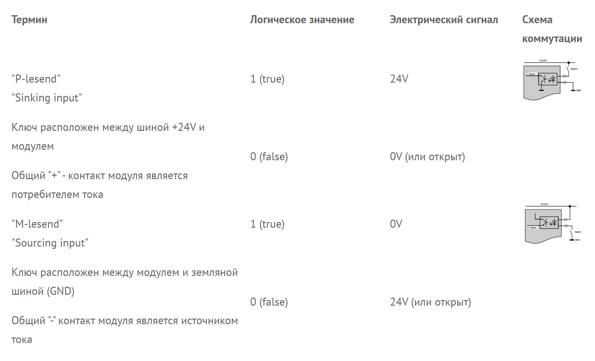

Сообщение steals_y2k »
у меня что-то с входами непонятки. pnp коецевик постоянно зажигает вход, npn постоянно офф. (или наоборот, не суть). резистором подтягивать к - чтоли надо их 🙄 и на 12в пробовал vfield, и на 24-одинаково.
на 7и77 всё штатно было..
steals_y2k писал(а): ↑ у меня что-то с входами непонятки. pnp коецевик постоянно зажигает вход
Он постоянно включен - подает на вход 24в, если нормально закрытый датчик. (ну и от развязки датчика зависит)
В параметрах ХАЛ лампочка датчика домашнего положения светиться. Когда наезжает - гаснет = 0в, отъезжает - снова 24в.
Так должно быть.
А что не так, я не понял... :think:
Последний раз редактировалось xenon-alien 15 окт 2021, 21:21, всего редактировалось 1 раз.
verser
Сообщения: 1853
Репутация: 1282
Откуда: Тбилиси
Сообщение verser »
MESA 7i76E имеет "sinking" входы
(в отличии от "sourcing" входов)
Снимок1.JPG (13386 просмотров) <a class='original' href='./download/file.php?id=198977&mode=view' target=_blank>Загрузить оригинал (112.43 КБ)</a>
Датчики же имеют выходы, чтобы подключаться к этим входам.
Датчики с PNP выходами подключаются к "sinking" входу MESA 7i76E напрямую, без доп. резисторов.
Датчики с NPN выходами для MESA 7i76E не рекомендуются, но их подключение к "sinking" входу допускается с использованием подтягивающего резистора с определенным номиналом, с другими номиналами сигнал может не считываться
Снимок.JPG (13386 просмотров) <a class='original' href='./download/file.php?id=198978&mode=view' target=_blank>Загрузить оригинал (198.5 КБ)</a>
