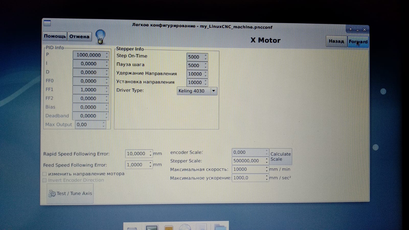

Re: MESA 7i76E для начинающих
Кажется на эти параметры ругается
WhatsApp Image 2021-10-08 at 11.45.37.jpeg (13664 просмотра) <a class='original' href='./download/file.php?id=198719&mode=view' target=_blank>Загрузить оригинал (219.21 КБ)</a>
sima8520 писал(а): ↑ Кажется на эти параметры ругается
С каких это пор для оси Х нужен такой шаг на 1мм?
10 000 / на шаг винта и редукция если есть.
Прямой привод 2000, а не 500 000
Для поворотки тоже шаги на градус, а это уже посчитали 1388.....
Ну и ускорения потом поглядеть не дофига ли и скорость.
10 метров в минуту макс. Скорость? :wtf:

Я этой картинкой хотел показать Step time, паузу шага, удержание и установка управления
step-pause time.png (13656 просмотров) <a class='original' href='./download/file.php?id=198720&mode=view' target=_blank>Загрузить оригинал (168.9 КБ)</a>
Нашел в мануале такую табличку, возможно это то что нужно? (внизу картинки) смотрим графу 500kpps?
не понимаю только в каких единицах измерения в лцнц указаны данные (Step time, паузу шага, удержание и установка управления)

sima8520 писал(а): ↑ не понимаю только в каких единицах измерения в лцнц указаны данные (Step time, паузу шага, удержание и установка управления)
В наносекундах.
sima8520 писал(а): ↑ (Step time, паузу шага, удержание и установка управления
Можно оставить 5000 нс. и 10 000 нс. И не париться пока что. Должно хватать. А потом можно будет и уменьшить.

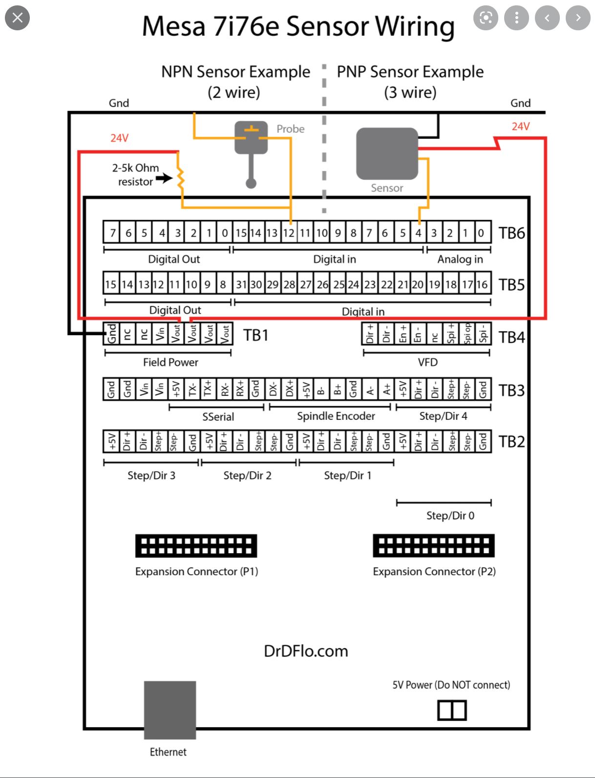

MESA 7i76E имеет "sinking" входы
(в отличии от "sourcing" входов)
Снимок1.JPG (13425 просмотров) <a class='original' href='./download/file.php?id=198977&mode=view' target=_blank>Загрузить оригинал (112.43 КБ)</a>
Датчики же имеют выходы, чтобы подключаться к этим входам.
Датчики с PNP выходами подключаются к "sinking" входу MESA 7i76E напрямую, без доп. резисторов.
Датчики с NPN выходами для MESA 7i76E не рекомендуются, но их подключение к "sinking" входу допускается с использованием подтягивающего резистора с определенным номиналом, с другими номиналами сигнал может не считываться
Снимок.JPG (13425 просмотров) <a class='original' href='./download/file.php?id=198978&mode=view' target=_blank>Загрузить оригинал (198.5 КБ)</a>
