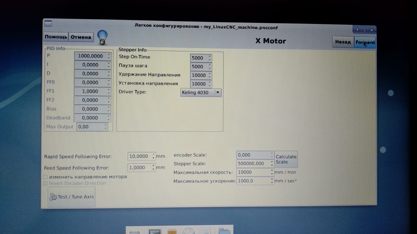

Кажется на эти параметры ругается
WhatsApp Image 2021-10-08 at 11.45.37.jpeg (13642 просмотра) <a class='original' href='./download/file.php?id=198719&sid=25147ad3f238ccc9402e727ceb6be643&mode=view' target=_blank>Загрузить оригинал (219.21 КБ)</a>
Re: MESA 7i76E для начинающих
sima8520 писал(а): ↑ Кажется на эти параметры ругается
С каких это пор для оси Х нужен такой шаг на 1мм?
10 000 / на шаг винта и редукция если есть.
Прямой привод 2000, а не 500 000
Для поворотки тоже шаги на градус, а это уже посчитали 1388.....
Ну и ускорения потом поглядеть не дофига ли и скорость.
10 метров в минуту макс. Скорость? :wtf:

xenon-alien писал(а): ↑ С каких это пор для оси Х нужен такой шаг на 1мм?
:hehehe: С сегодняшних
На Х У и Z пока не заострял внимания, я с осью А разбираюсь.
Но ты прав, надо наверное сразу везде нормально указывать, чтоб не искать причины
Я этой картинкой хотел показать Step time, паузу шага, удержание и установка управления
