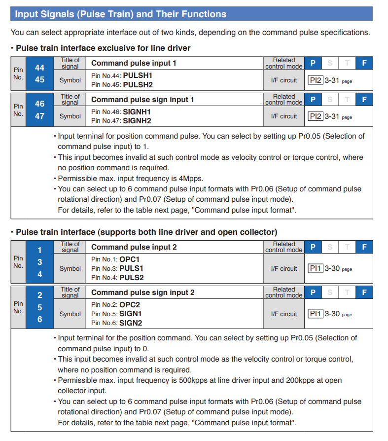

Я этой картинкой хотел показать Step time, паузу шага, удержание и установка управления
step-pause time.png (13645 просмотров) <a class='original' href='./download/file.php?id=198720&mode=view' target=_blank>Загрузить оригинал (168.9 КБ)</a>
Нашел в мануале такую табличку, возможно это то что нужно? (внизу картинки) смотрим графу 500kpps?
не понимаю только в каких единицах измерения в лцнц указаны данные (Step time, паузу шага, удержание и установка управления)
Пы сы Чем больше смотрю мануалы, тем больше сомнений что я что то делаю правильно))
Вот сейчас увидел что канал 500kpps управляется не 4 проводами а 6-ю. А канал 4Mpps управляется 4-мя проводами - что как бы подразумевает - а не дифференциальная ли схема это управления?
схемы управления сервоприводом.png (13645 просмотров) <a class='original' href='./download/file.php?id=198721&mode=view' target=_blank>Загрузить оригинал (206.68 КБ)</a>

sima8520 писал(а): ↑ не понимаю только в каких единицах измерения в лцнц указаны данные (Step time, паузу шага, удержание и установка управления)
В наносекундах.
sima8520 писал(а): ↑ Вот сейчас увидел что канал 500kpps управляется не 4 проводами а 6-ю. А канал 4Mpps управляется 4-мя проводами - что как бы подразумевает - а не дифференциальная ли схема это управления?
На 500kpps входе оптопара, на 4Mpps входе дифференциальный приёмник - это полноценный дифференциальный вход.
D.L.
Сообщения: 452
Репутация: 152
Откуда: Киров
Re: MESA 7i76E для начинающих
Сообщение D.L. »
Входы OPCx нужны для подачи на них 24в при использовании выходов управления с открытым коллектором, чтоб не использовать внешние резисторы.
При такой схеме подключения входы PULS1 и SIGN1 не используются.

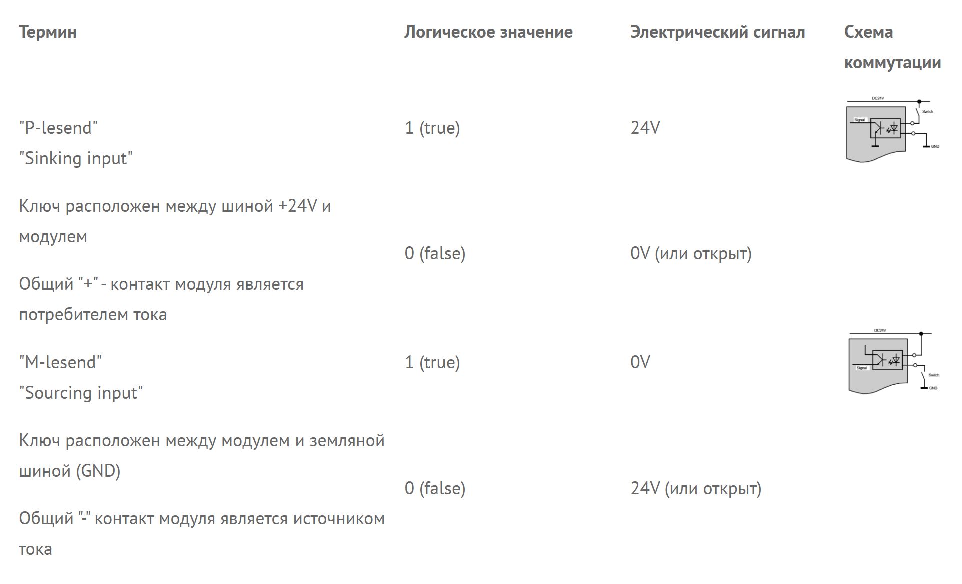

у меня что-то с входами непонятки. pnp коецевик постоянно зажигает вход, npn постоянно офф. (или наоборот, не суть). резистором подтягивать к - чтоли надо их 🙄 и на 12в пробовал vfield, и на 24-одинаково.
на 7и77 всё штатно было..
steals_y2k писал(а): ↑ у меня что-то с входами непонятки. pnp коецевик постоянно зажигает вход
Он постоянно включен - подает на вход 24в, если нормально закрытый датчик. (ну и от развязки датчика зависит)
В параметрах ХАЛ лампочка датчика домашнего положения светиться. Когда наезжает - гаснет = 0в, отъезжает - снова 24в.
Так должно быть.
А что не так, я не понял... :think:
Сообщение verser »
MESA 7i76E имеет "sinking" входы
(в отличии от "sourcing" входов)
Снимок1.JPG (13414 просмотров) <a class='original' href='./download/file.php?id=198977&mode=view' target=_blank>Загрузить оригинал (112.43 КБ)</a>
Датчики же имеют выходы, чтобы подключаться к этим входам.
Датчики с PNP выходами подключаются к "sinking" входу MESA 7i76E напрямую, без доп. резисторов.
Датчики с NPN выходами для MESA 7i76E не рекомендуются, но их подключение к "sinking" входу допускается с использованием подтягивающего резистора с определенным номиналом, с другими номиналами сигнал может не считываться
Снимок.JPG (13414 просмотров) <a class='original' href='./download/file.php?id=198978&mode=view' target=_blank>Загрузить оригинал (198.5 КБ)</a>
