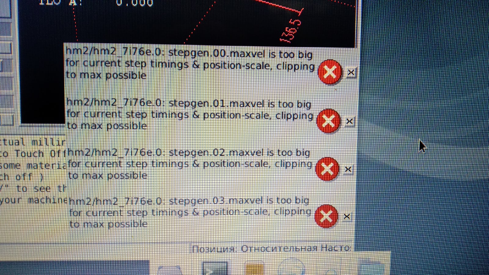

xenon-alien писал(а): ↑ Какая? На драйвере, или ЛЦНЦ?
Первая ошибка после запуска ЛинуксЦНЦ появляется, для каждой оси - это я думаю из за того что наобум указаны значения. А какие верные - не знаю

Re: MESA 7i76E для начинающих
sima8520 писал(а): ↑ что наобум указаны значения.
Начинают обычно из 1500 мм/мин и всё упирается в возможности "железа"
Серва на 1500 об/мин может достигать 7500мм/мин для холостых ходов (ШВП шагом 5мм).
sima8520 писал(а): ↑ Вторая ошибка вылазит когда скорость поворотки выше 4300 градус/мин - если верить показаниям оборотов на сервопаке - это что то около 500 (могу ошибаться)
500 чего? рассогласование? или обороты?
У тебя для поворотки получается 11 оборотов в минуту. Т.е. 4300 / 60 = 71 грядус в сек. * 1388 = 99,5 кГц
Допустимо, но какие ускорения?
Сложно что-то подсказать, не зная что ты там настроил...
Сообщение mikehv »
Написано же, что для выбранных таймингов слишком высокая частота. Убавляй время шага и между шагами. Это на первых закладках
Чистейшая математика же
Кажется на эти параметры ругается
WhatsApp Image 2021-10-08 at 11.45.37.jpeg (13641 просмотр) <a class='original' href='./download/file.php?id=198719&sid=2b50d4afca322c7baa8dfd69e1b71c24&mode=view' target=_blank>Загрузить оригинал (219.21 КБ)</a>
sima8520 писал(а): ↑ Кажется на эти параметры ругается
С каких это пор для оси Х нужен такой шаг на 1мм?
10 000 / на шаг винта и редукция если есть.
Прямой привод 2000, а не 500 000
Для поворотки тоже шаги на градус, а это уже посчитали 1388.....
Ну и ускорения потом поглядеть не дофига ли и скорость.
10 метров в минуту макс. Скорость? :wtf:
