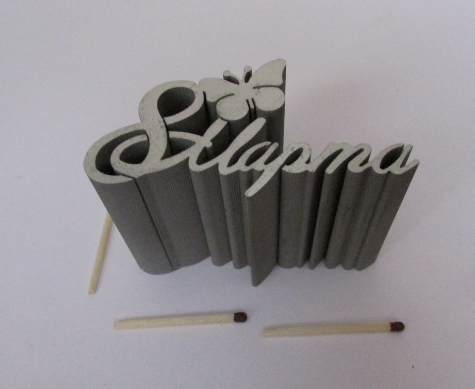

ПодароШек :roll:
Ал, толщина 60мм, резалось 12 часов.

Оценила хоть?)
Re: Наш цех.
Umnik писал(а):Оценила хоть?)
Пришлось делать 5шт. Шибко многим захотелось. Эт нужно в руках покрутить, чтоб понять ;)

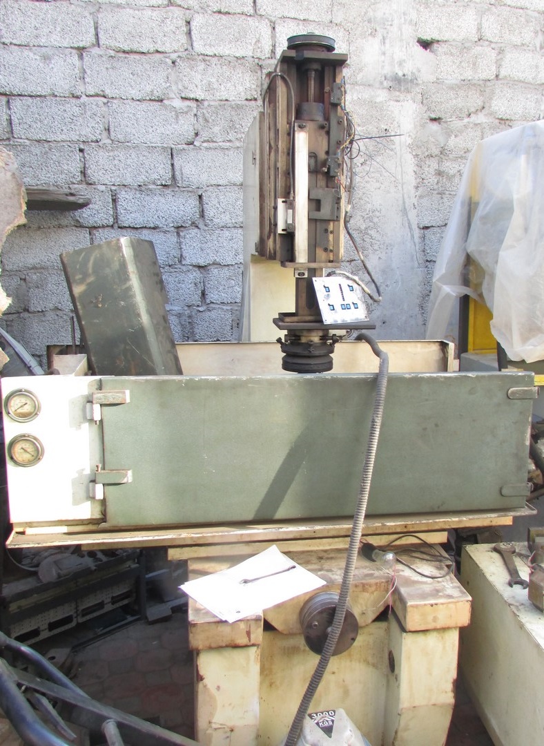

Купили EDM эрозионо прошивной. 50А. Стол 400*700. На всех осях линейки.
ЧПУ под замену. Хочется иметь обработку в 3-4осях, а не в одной Z как сейчас.
Ось Z с двумя моторами. Что хорошо для использовании станка как супердрель, и как прошивной.

прям наш напоминает, там винда 95.. 😏
Re: Наш цех.
steals_y2k писал(а): ↑ прям наш напоминает, там винда 95..
У нас ДОС. Даже винчестера нет в компьютере. В ISA вставляется плата с ПЗУ, в которую зашита программа. Это у них такая лицензия :)
steals_y2k , если не сложно сфоткай у себя экран с настройками генератора. Мин. и макс. время импульсов интересует.
