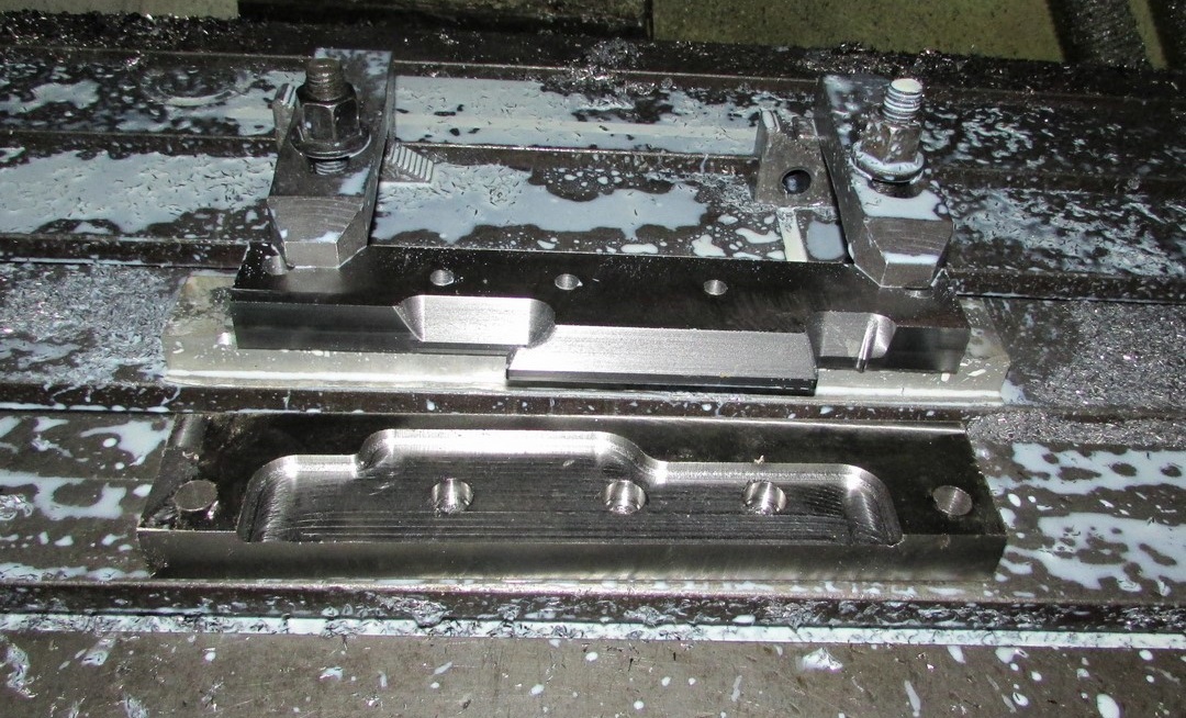

Крепления для станка.
90% сделано на эрозии, 10% фрезерный станок.
