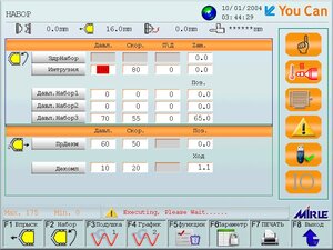

Стойка модернизирована, Тайвань. в ней разбираться и разбираться.

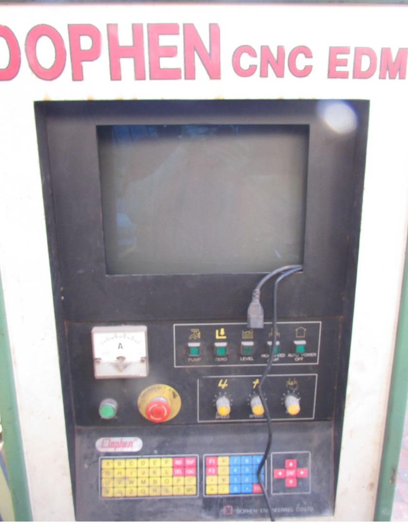

Купили EDM эрозионо прошивной. 50А. Стол 400*700. На всех осях линейки.
ЧПУ под замену. Хочется иметь обработку в 3-4осях, а не в одной Z как сейчас.
Ось Z с двумя моторами. Что хорошо для использовании станка как супердрель, и как прошивной.
IMG_1440 (Копировать).JPG (9279 просмотров) <a class='original' href='./download/file.php?id=198286&mode=view' target=_blank>Загрузить оригинал (310.97 КБ)</a>
IMG_1441 (Копировать).JPG (9279 просмотров) <a class='original' href='./download/file.php?id=198287&mode=view' target=_blank>Загрузить оригинал (260.95 КБ)</a>
IMG_1442 (Копировать).JPG (9279 просмотров) <a class='original' href='./download/file.php?id=198288&mode=view' target=_blank>Загрузить оригинал (166 КБ)</a>

прям наш напоминает, там винда 95.. 😏
Re: Наш цех.
steals_y2k писал(а): ↑ прям наш напоминает, там винда 95..
У нас ДОС. Даже винчестера нет в компьютере. В ISA вставляется плата с ПЗУ, в которую зашита программа. Это у них такая лицензия :)
steals_y2k , если не сложно сфоткай у себя экран с настройками генератора. Мин. и макс. время импульсов интересует.
