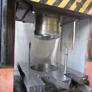

Расточка отверстия в штампе ф300мм. Китайской расточкой. Неплохая штуковина ;)
IMG_1070 (Копировать).JPG (11223 просмотра) <a class='original' href='./download/file.php?id=181983&sid=1de334a92e9727e0e13b74cc44180e71&mode=view' target=_blank>Загрузить оригинал (338.96 КБ)</a>
Re: Наш цех.
Штамп на испытании.
IMG_1111 (Копировать).JPG (11093 просмотра) <a class='original' href='./download/file.php?id=182236&sid=1de334a92e9727e0e13b74cc44180e71&mode=view' target=_blank>Загрузить оригинал (236.39 КБ)</a>

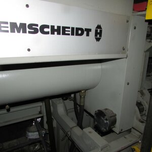

С месяц назад купили ТПА на 200кубиков.
Станок немец. На станке стоит 3 линейки резистивные. Смыкание, впрыск, ход толкателя по линейкам. Разрешение линеек при длине 500мм = 0,1мм
IMG_1410 (Копировать).JPG (9644 просмотра) <a class='original' href='./download/file.php?id=195542&sid=1de334a92e9727e0e13b74cc44180e71&mode=view' target=_blank>Загрузить оригинал (144 КБ)</a>
гидравлика Паркер.
IMG_1412 (Копировать).JPG (9644 просмотра) <a class='original' href='./download/file.php?id=195544&sid=1de334a92e9727e0e13b74cc44180e71&mode=view' target=_blank>Загрузить оригинал (246.85 КБ)</a>

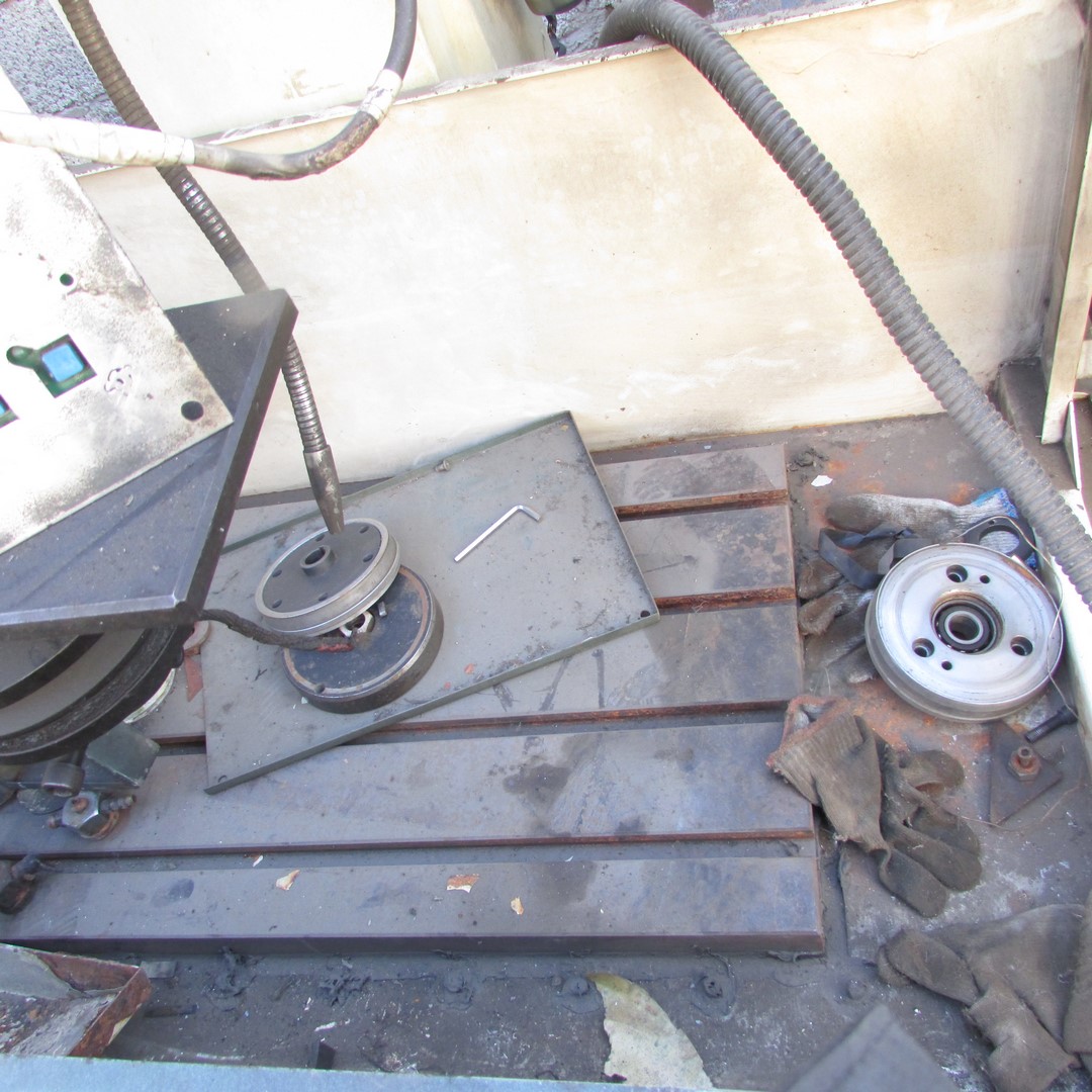

Купили EDM эрозионо прошивной. 50А. Стол 400*700. На всех осях линейки.
ЧПУ под замену. Хочется иметь обработку в 3-4осях, а не в одной Z как сейчас.
Ось Z с двумя моторами. Что хорошо для использовании станка как супердрель, и как прошивной.
IMG_1440 (Копировать).JPG (9268 просмотров) <a class='original' href='./download/file.php?id=198286&sid=1de334a92e9727e0e13b74cc44180e71&mode=view' target=_blank>Загрузить оригинал (310.97 КБ)</a>
IMG_1441 (Копировать).JPG (9268 просмотров) <a class='original' href='./download/file.php?id=198287&sid=1de334a92e9727e0e13b74cc44180e71&mode=view' target=_blank>Загрузить оригинал (260.95 КБ)</a>
IMG_1442 (Копировать).JPG (9268 просмотров) <a class='original' href='./download/file.php?id=198288&sid=1de334a92e9727e0e13b74cc44180e71&mode=view' target=_blank>Загрузить оригинал (166 КБ)</a>
