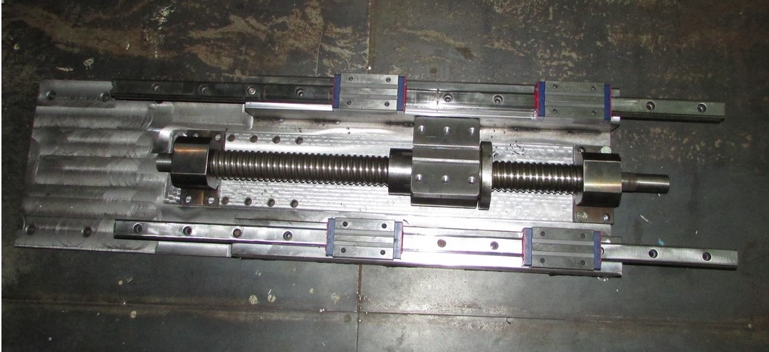

Ось Z на один проектик. Нижняя плита длиной 1000мм, толщина 30мм. Рельсы 30мм, ШВП 50мм.
