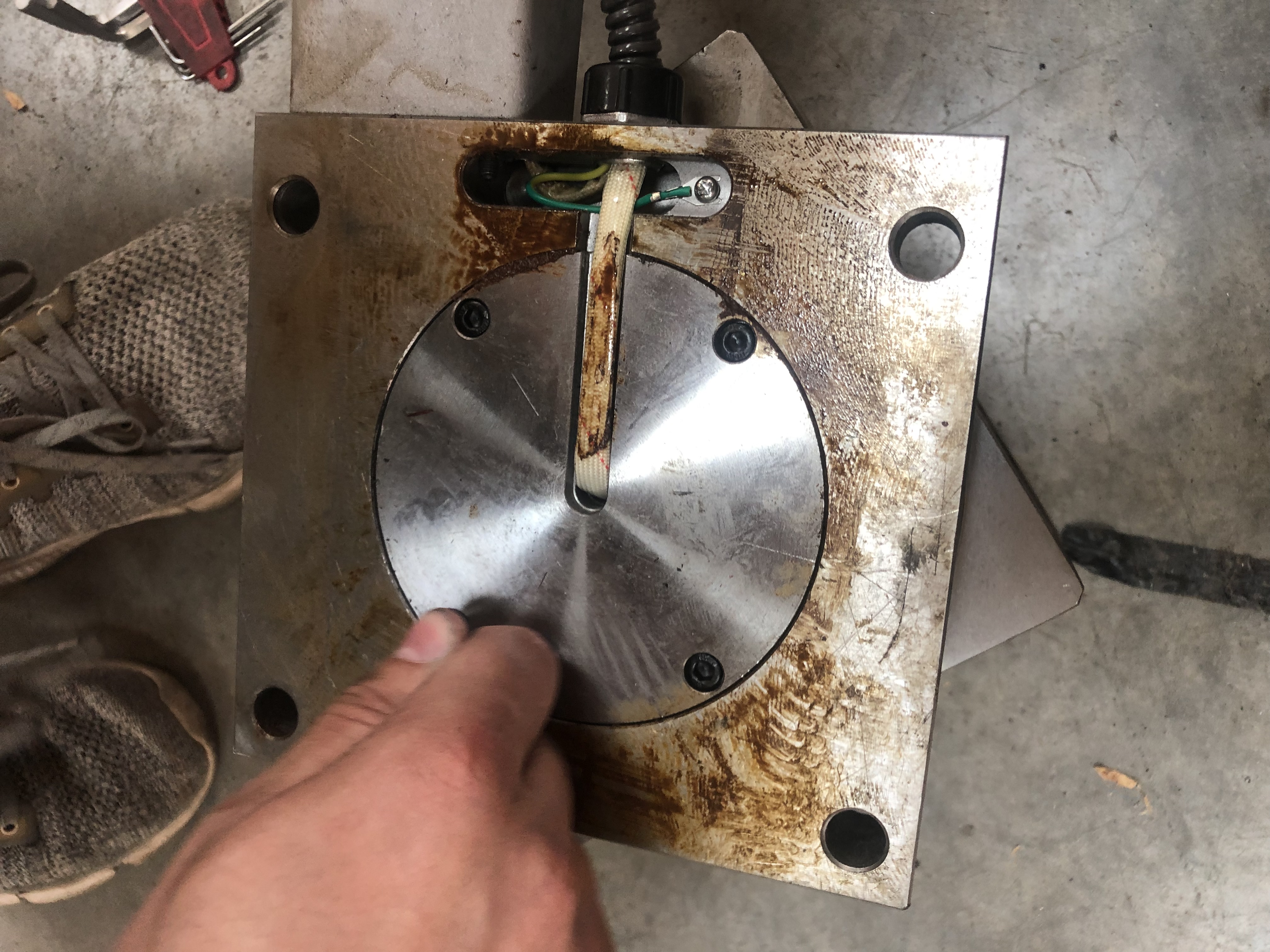

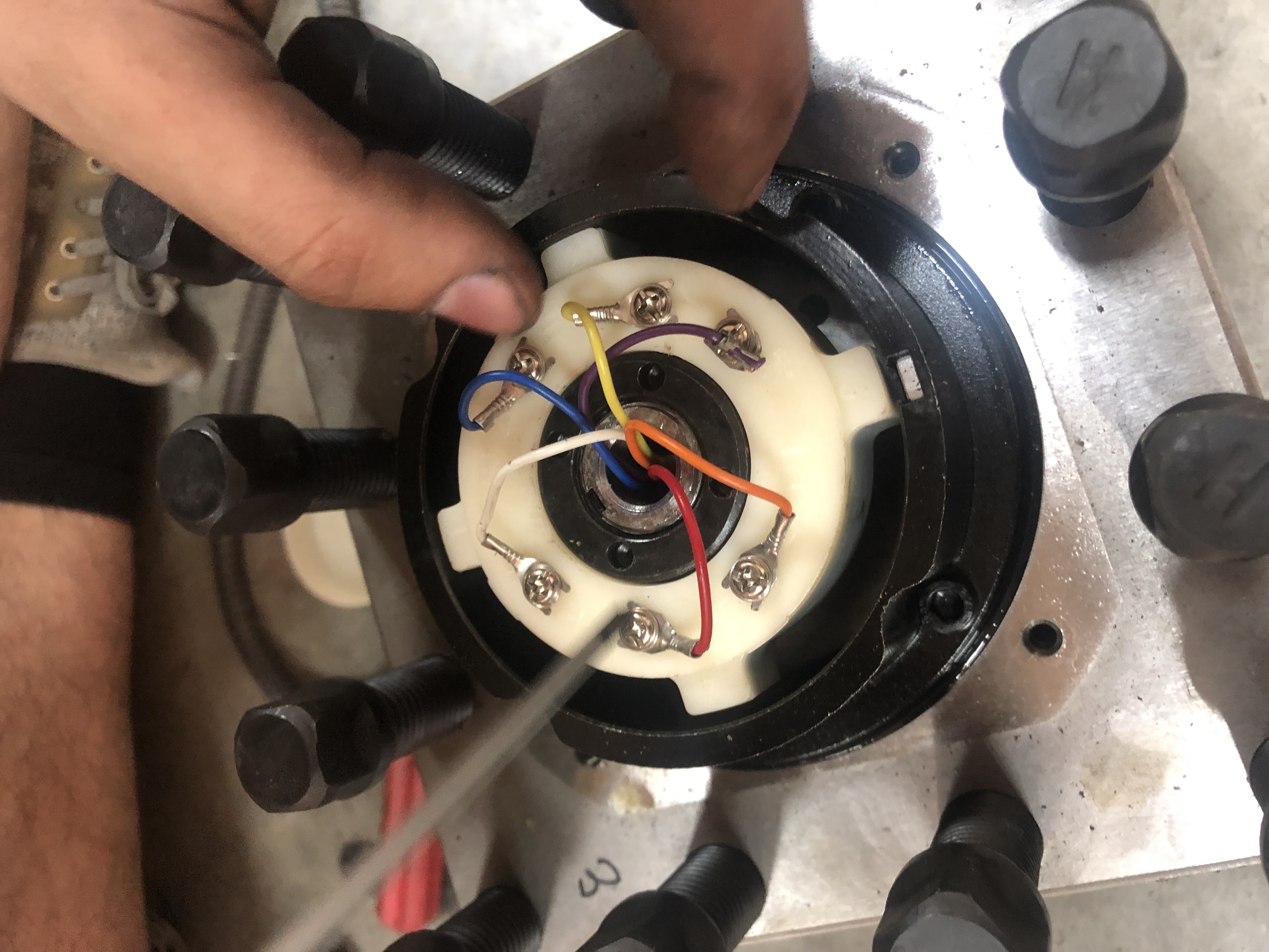

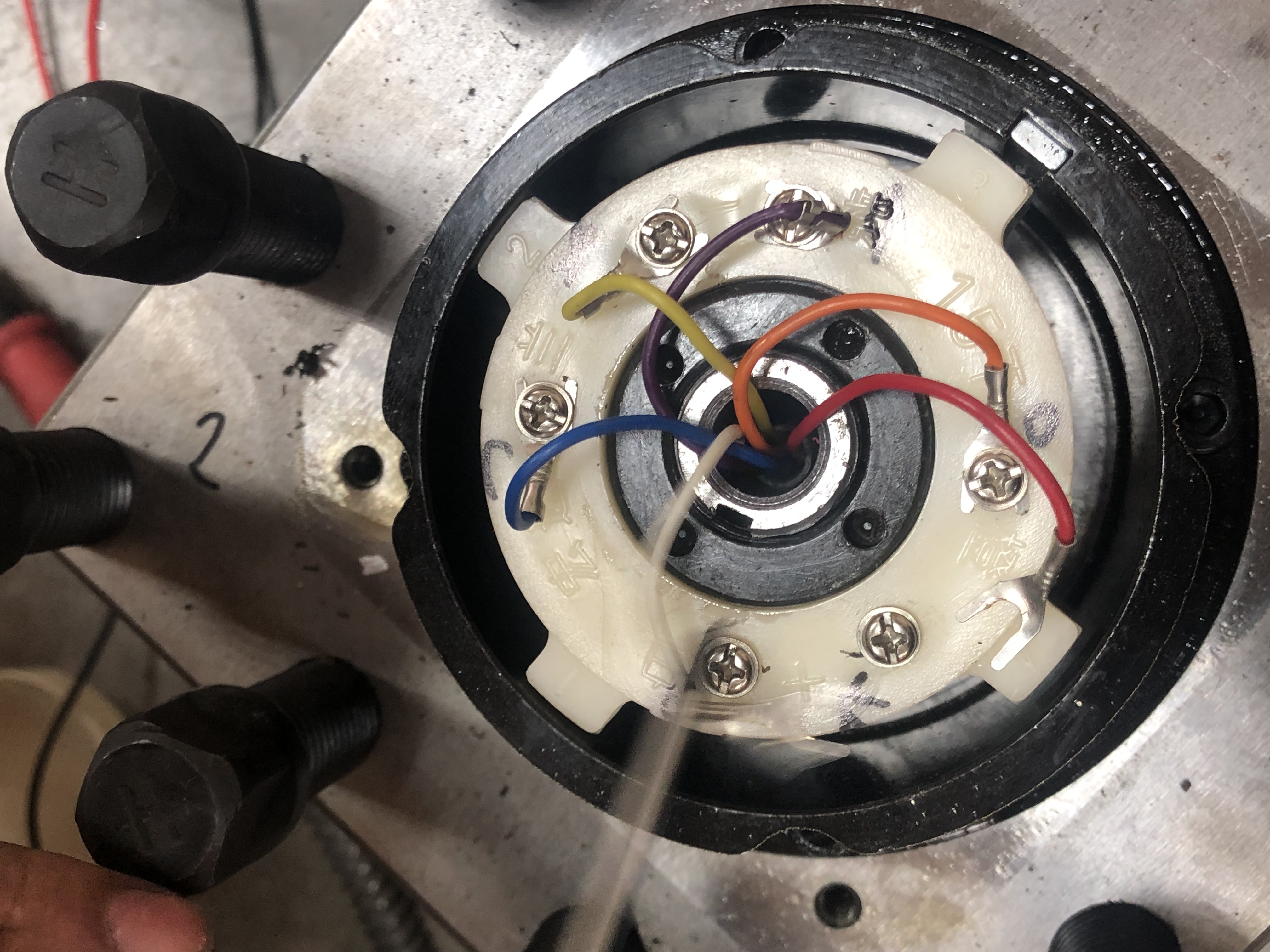

Рамиль Сафиуллин писал(а): даже голову пытались разобрать, чтобы понять что там внутри..
И что там внутри (тоже интересно) фото не делали?

Вот что.. сегодня выяснили что лишние сигналы это наводки, сигнальные кабеля идут вместе с силовыми в одной гофре, пробовали делить общий плюс а также все кабеля по отдельности пустили (силовые и сигнальные)
Все равно есть какие то помехи
