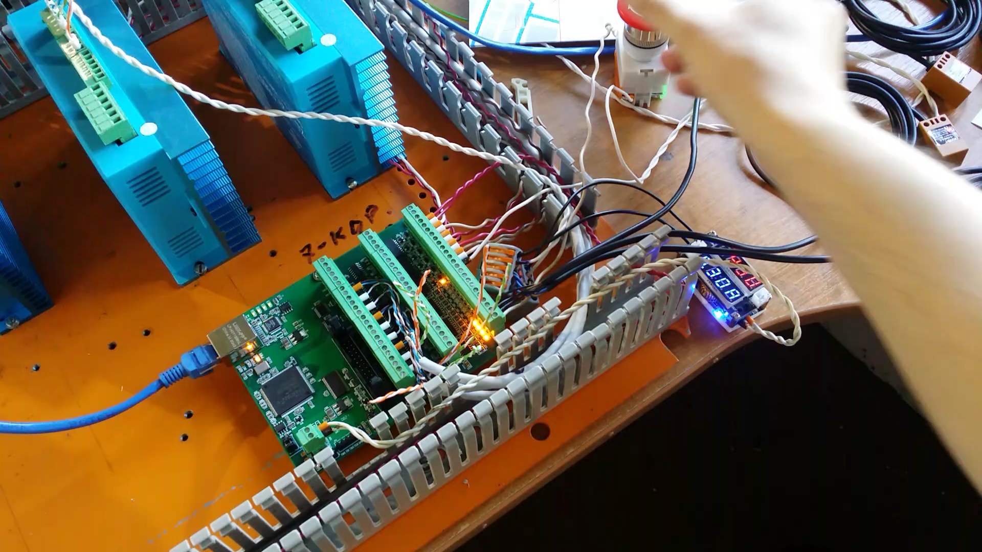

Рамиль Сафиуллин писал(а): ↑ это связано как то с тем что у них общий плюс
что-то вы там не так делаете с этим электроником, поэтому пол года не можете станок запустить. Общие плюсы у ВСЕХ датчиков. И это не мешает ЧПУ работать без всяких доп. диодов.
Какие диоды светятся на какой плате? На месе нет светодиодов, на плате револьверки их тоже нет. шоващепроисходит?

ex71 писал(а): ↑ На месе нет светодиодов
На 7i96 есть на каждом входе по 2 и 1 на выходе. Индикация работы, как в ХАЛ сигналах, только в живую.
Вот на работе запускал недавно.
Аварийку отжал и контактор на выходе замкнуло.
+ 3 PNP NC датчика подключены.
В итоге 5 диодов светится.
В LCNC нажму поувер (F2), то реле подаст Enable на драйвера. и это уже 6.

Вот что.. сегодня выяснили что лишние сигналы это наводки, сигнальные кабеля идут вместе с силовыми в одной гофре, пробовали делить общий плюс а также все кабеля по отдельности пустили (силовые и сигнальные)
Все равно есть какие то помехи

"Наводками" можно наковырять 1-2мА тока, чтобы отработали оптопары на входах месы?

на хал сколе, мы включаем питание 380 и появляются эту шумы,
датчик в пластмассовом корпусе, магнит вроде да.

Какая-то хрень у вас там происходит, что-то неправильно подключено. На общий контакт входов месы что подключено? Это вход COM нижнего ряда, если что. Для вашего случая там питание должно быть.
Для тех, кто понимает
20210901_184202.jpg (2271 просмотр) <a class='original' href='./download/file.php?id=197769&sid=285d952c71f08cc97b34187a00248583&mode=view' target=_blank>Загрузить оригинал (2.49 МБ)</a>
так устроены входы, они допускают подключение любой полярности, оптопара шунтирована 10К и светодиод последовательно. От не сильно страшных наводок должно спасать.

Все разобрались. В итоге : земли не было нигде,землю везде подключили и все помехи пропали
