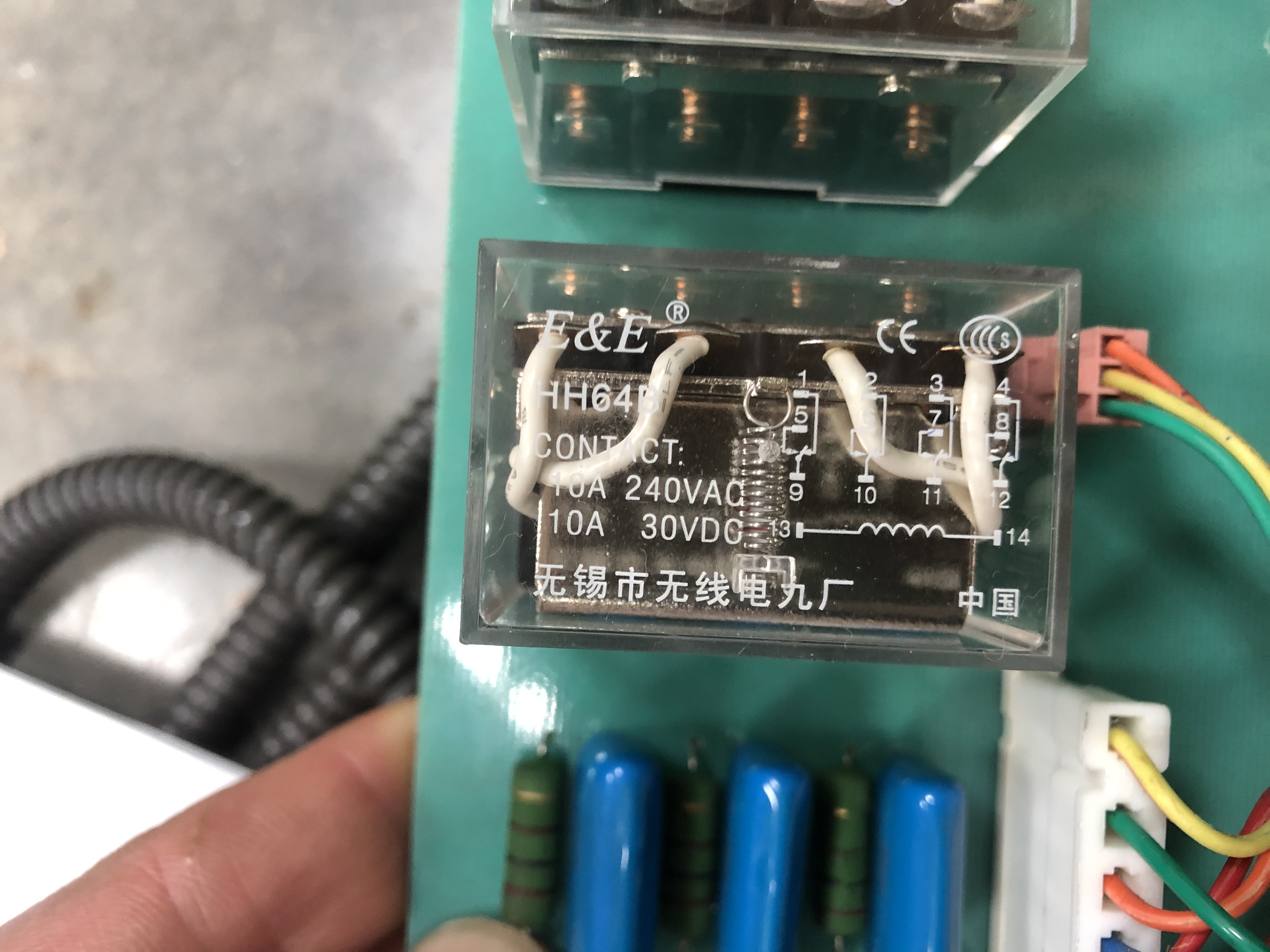

Ребята, я ничего не понял ))
D.L. писал(а): Датчики с открытым коллектором, мерять нужно относительно питания(+24в), т.е. датчик замыкает на 0в.
Я же так и делаю , разве нет?

Рамиль Сафиуллин писал(а): Я же так и делаю , разве нет?
У вас вариант плавающей линии, по сути ваш кабель никуда не подключен, пока NPN датчик не подключит его к нулю. А за из-за своей длины кабель изображает антеннку-конденсатор или что-то типа того, собирая всё подряд :wik:

Kost_irk писал(а): не получится смешать pnp и npn?
Получится, но для другого типа датчика нужно будет добавить подтягивающий резистор.
"+" мультиметра нужно подключать на +24В, а "-" мультиметра мерять на выходах датчиков.

А вообще релюшки на 240В в цепи 380В норм :freak:

kfmut писал(а): 26 авг 2021, 14:21 А вообще релюшки на 240В в цепи 380В норм :freak:
Как на них не смотрел, так и не понял на какое они напряжение, но, на видео показано, что питает от 24в, а сколько там на контактах....240 или 500 почти пофигу, лишь бы дуга по воздуху не зажглась!)

D.L. писал(а): "+" мультиметра нужно подключать на +24В, а "-" мультиметра мерять на выходах датчиков.
Тоже самое получается , я попробовал , но только релешки на плюс не срабатывают

Рамиль Сафиуллин писал(а): Тоже самое получается , я попробовал
Питание на датчики было подано? Если да, то значит в чём-то в другом ошибка-проблема.
В мануале написано:
(2) Hall signalling disk : Adopt switch type, single polarity Hall sensors to sending signal. The output of Hall signalling disk is often open type NPN output, low level being valide, and maximum rated output current is 25 mA.
Датчики НПН типа, при срабатывании замыкают на землю.
Рамиль Сафиуллин писал(а): но только релешки на плюс не срабатывают
А они и не должны, плюс(+24В) у них общий с датчиками.

tokarka63 писал(а): 240 или 500 почти пофигу, лишь бы дуга по воздуху не зажглась!)
С китайским ноунейм страшненько :think: Наверное не лишним будет номиналы предохранителей на всякий случай глянуть.

kfmut писал(а): С китайским ноунейм страшненько
С напругой, проблем не бывает, а вот с током....часто сильно завышают!( (контакты на 10А, "загибаются" от тока в 5А, через пару дней!( )

D.L. писал(а): Питание на датчики было подано? Если да, то значит в чём-то в другом ошибка-проблема.
питание на датчики как понять? 380 ? или 24 вольта?
есть 8 проводов
красный - это плюс
черный минус
еще 2 управляют реле (вперед /назад)
остальные 4- провода от датчиков
питание 380 - 4 провода, пока отсоединил
подаю 24 вольта на красный и черный провода, получаю на проводах датчиков, три ноля и на последнем проводе 30 вольт ( провод который отвечает за тот инструмент который сейчас стоит под этим номером в резцедержке) откуда взялось 6 вольт? в видео которое я выше скинул, напруга до 40 вольт поднимается даже. Это такие наводки? мне нужно провод размотать?

Питание 380в, только на двигатель, на круглых разъемах, 1 вход 380, 2 выход на двигатель, а точно 380в ? где это написано?

Все остальное от 24в питается.

пагадити..
проверять напряжение на датчике бессмысленно. Он работает не как реле.
Надо брать светодиод, вешать его одной ногой на плюс, второй на провод датчика. И тогда при активации датчика - светодиод будет загораться.

Все! Разобрались! Тестер за 10К глючил, поставили тестер за 500 руб и все данные стали четкими, на проводе в Момент, когда включается нужный инструмент появляется 24 вольт. На остальных 0, идём дальше

я не понял как правильно это выразить, но на проводах датчиков электронщик сказал нужно диоды поставить, это связано как то с тем что у них общий плюс,чтобы ток или сигнал в одном направлении только шел, потому что все диоды на плате светятся, один(диод конкретного положения) светится четко, а остальные слабо-слабо. Чтобы такого не было вообщем ...

Рамиль Сафиуллин писал(а): один(диод конкретного положения) светится четко, а остальные слабо-слабо.
В линуксе на портах надо смотреть, если все четко отрабатывает, то "забить" )
